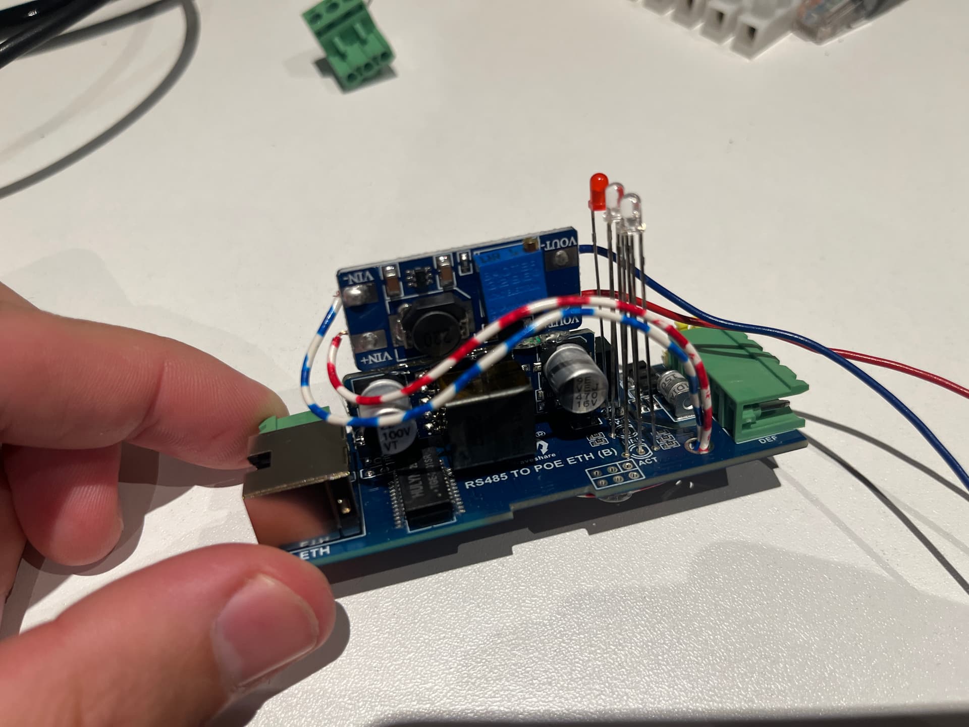

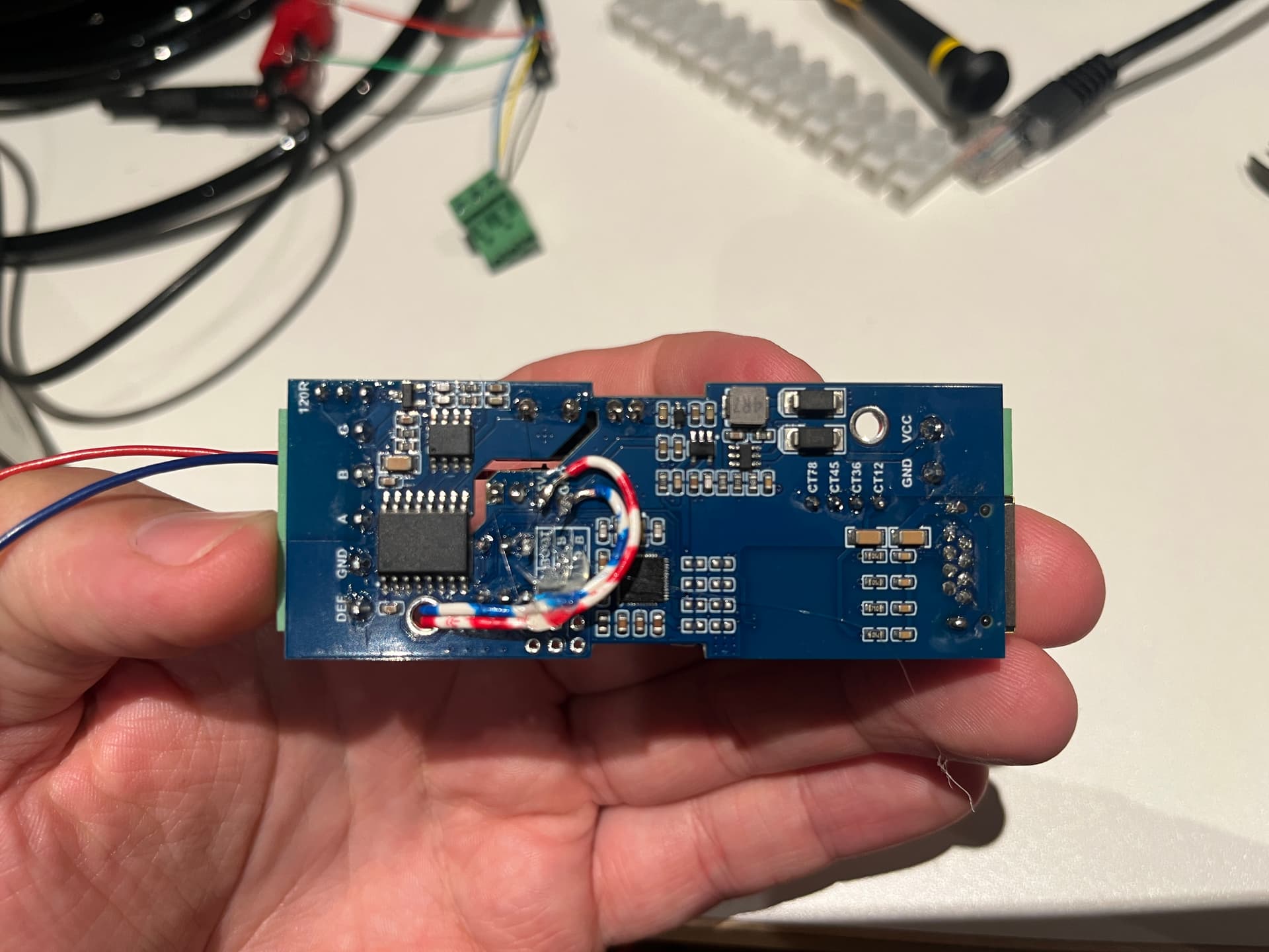

Das mit dem Step Up Converter ist interessant. Kannst du mir da vllt mal Bilder machen wo du das genau abgegriffen und wo du den converter untergebracht hast.
Hast du von der GND / DEF Klemme die Verbindung zu Leiterplatte getrennt und dann mit wire neu verbunden vom Converter?
Überlege gerade auch das zu machen statt des 24V Netzteils.

Der eingelötete Step up Converter bringt auch aus den 5V die 24V an den Sensor.
[Link zum Step up Converter 24V]
(MT3608 DC-DC Step Up Volt Konverter in 2-24V out 2-28V adjustable 2A ESP8266 | eBay.de)
Soll keine Werbung oder so sein, aber für die 3-4€ macht man nichts falsch!
Die Kabel zum Converter hab ich durch das Loch von der eigentlichen Schrauben Befestigung der Platine gezogen. Habe ich aber erst später festgestellt, so dass ich den eigentlich Fuß abgekniffen habe, da die eh nicht verschraubt war.

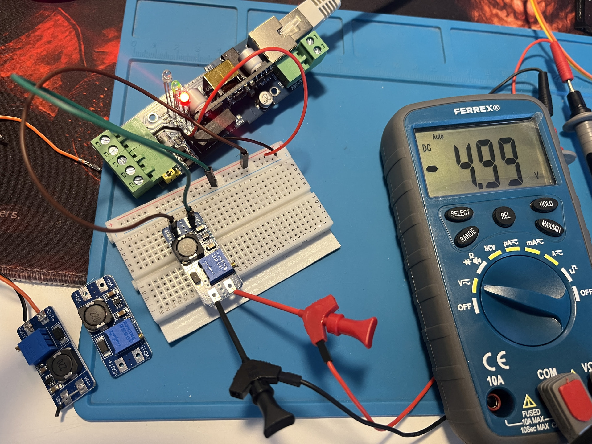

habe versucht es nachzubauen aber ich scheitere am Step-Up-Converter
ich bekomme schön die 5v vom Waveshare über die angelöteten Kabel durchgereicht, aber wenn ich dann den Step Up MT3608 da dran mache und am poti drehe - passiert genau garnix - am Ausgang vom mt3608 immer nur 5v - egal in welche Richtung ich drehe. Hab es mit 3 Stück Mt3608 versucht, wie man auf dem Bild sehen kann - immer nur 5v, es tut sich einfach nix wenn ich versuche die Spannung einzustellen. Woran kann das zum Teufel liegen, ich in echt ratlos. Was mache ich falsch.
Hab auch schon an eine kaputte charge gedacht, alle 3 Stück MT3608 waren in einem Säckchen…
das poti dreht nicht lose durch, hat einen deutlichen Anschlag mit klick-geräusch
Ohne eine Last/Verbraucher zu Deinen Meßklemmen wird sich da auch nichts tun :wink:
ok, mein Fehler - Youtube Videos haben mir gezeigt dass ich den Step Up Converter wirklich GANZ oft am Poti drehen muss, damit sich an der Spannung was ändert
/erledigt
Falsch - geht ganz ohne Last - habs wie hier gemacht - ging tadellos

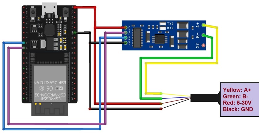

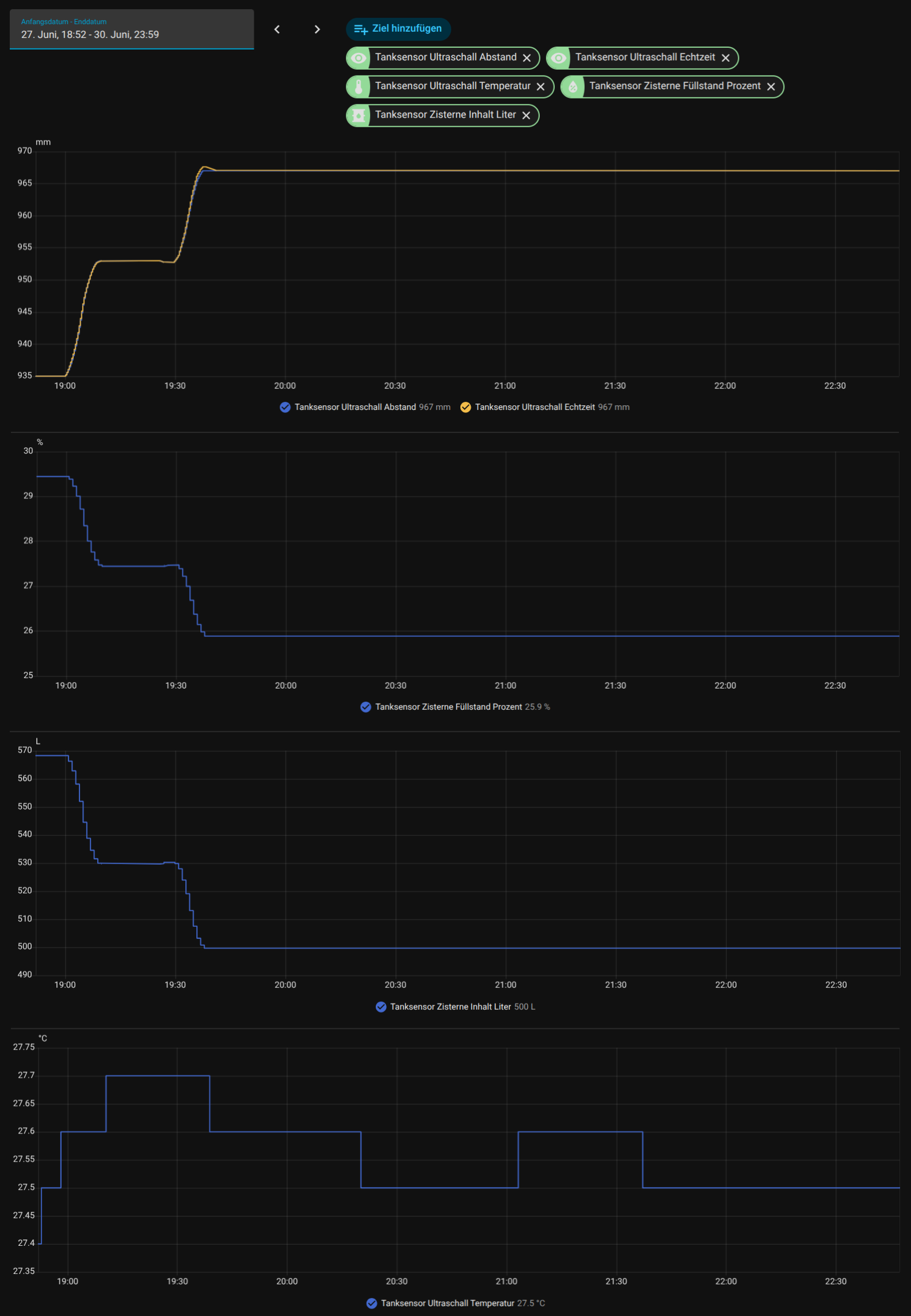

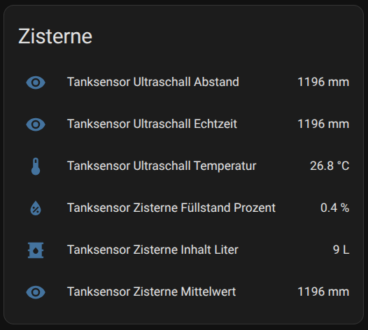

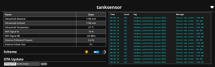

Ich habe mit dem A0121A4 RS485 750cm Ultraschall-Füllstandssensor IP67 einen Füllstandssensor gebaut. Dieser Sensor hat einen Modbus Ausgang der über einen TTL-zu-RS485 Konverter an einen ESP32 angeschlossen ist.
In den nächsten Tagen werde ich den Sensor in der Zisterne einbauen, die Schreibtischtests und Kalibrierungen sind abgeschlossen :smiley:
Hier wird noch Aufgeräumt :wink:

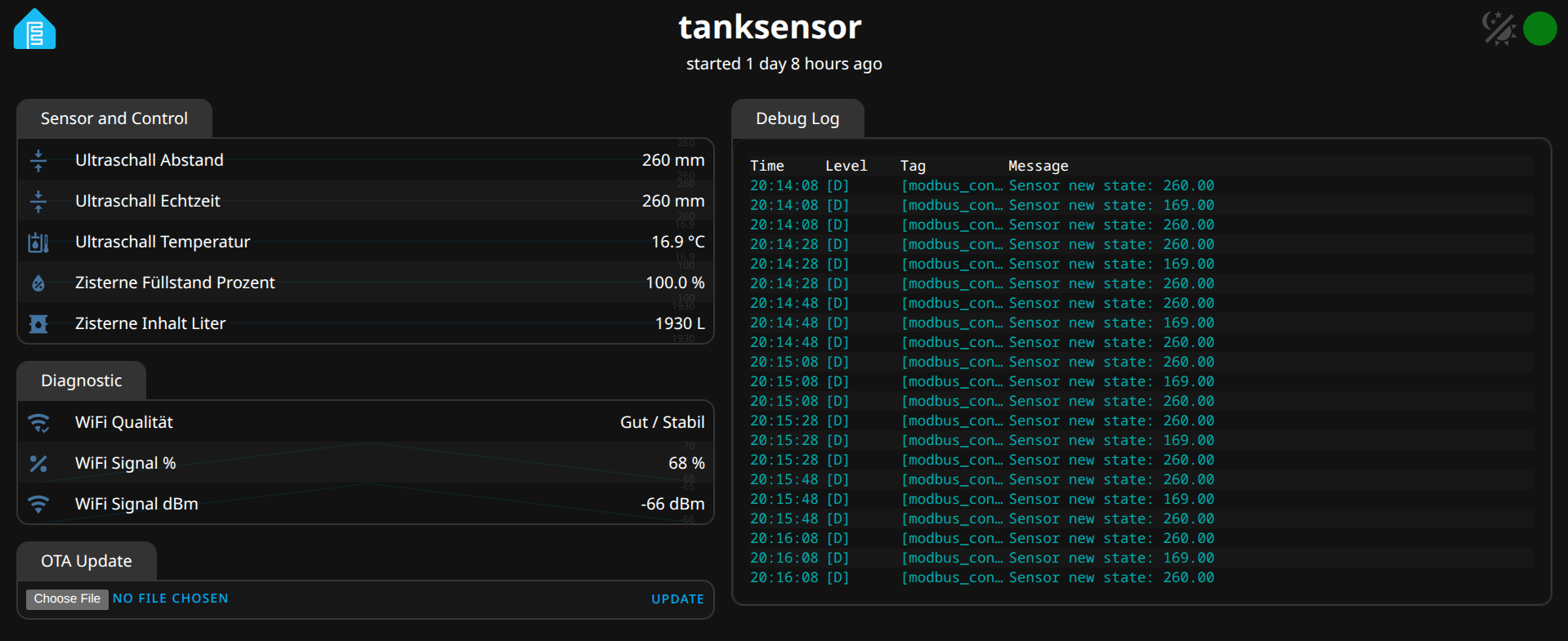

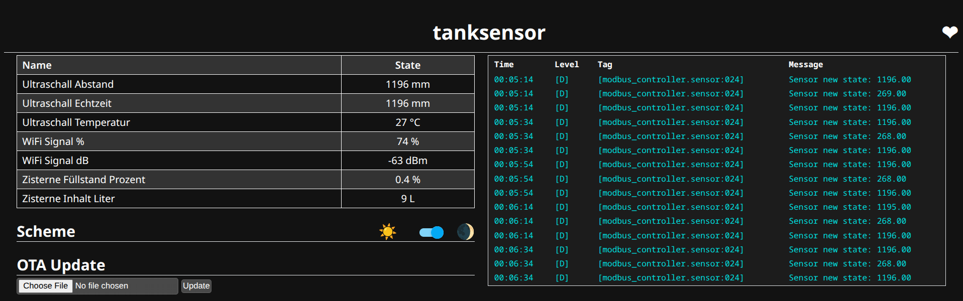

Heute habe ich die Füllstandsmessung in die Zisterne eingebaut, läuft super.
19:30Uhr war ein Füllstand von 530Liter vorhanden, ab da wurden 3x 10L Gießkannen befüllt, der Füllstand liegt nun bei 500Liter, geht also sehr genau, ich freue mich :smiley:
@suedschwede kannst du den Schaltplan hier veröffentlichen?
Was hast du an software und config verwendet?
Software ist ESPhome, wegen dem Yamlcode muß ich noch schauen, hänge ich aber noch an.
