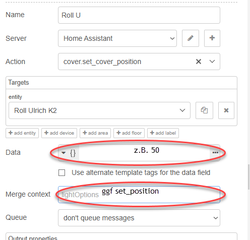

ich habe eine Anwendung für meine openCCU-Rollladensteuerung, in der ich je nach Uhrzeit und/oder Sonnenstand meine Rollläden in unterschiedliche Positionen fahre. Wenn ich die Beschreibung der action-Node (Input – Merging – (If the incoming message has a payload.data that is an object these properties will be merged with any config values set.) richtig verstehe, muss ich dafür nur ein payload.data mit dem Wert dafür senden.
Alle meine Versuche JSON-Obj (1. Wahl, da NodeRed JSON verwendet), JSONata oder String enden mit dieser Fehlermeldung:
Hier will ich den Wert eintragen:

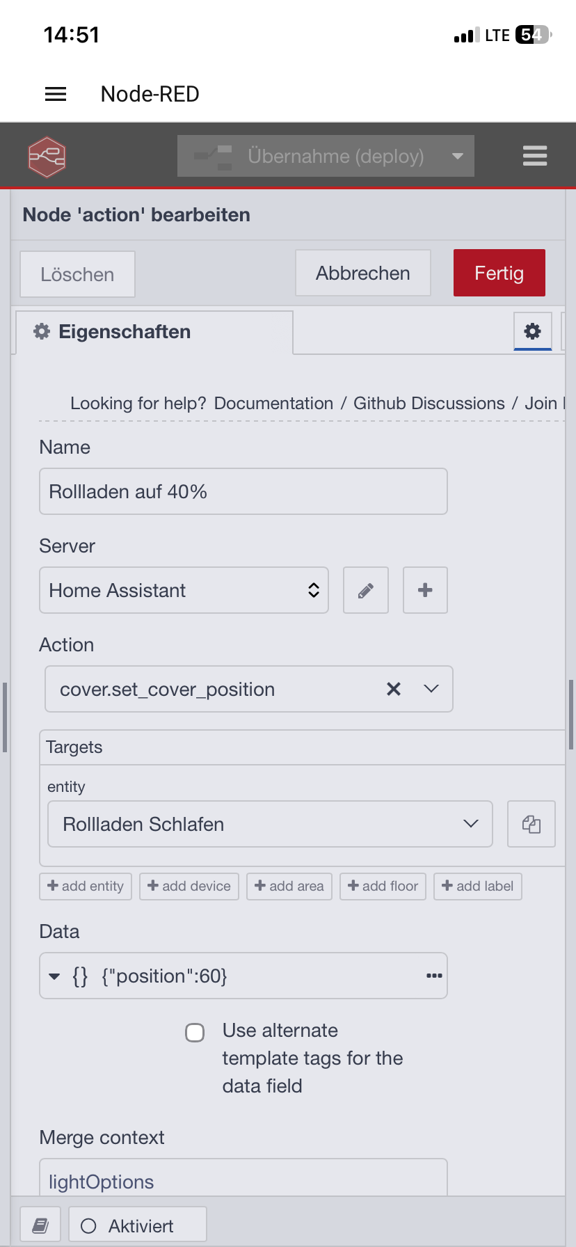

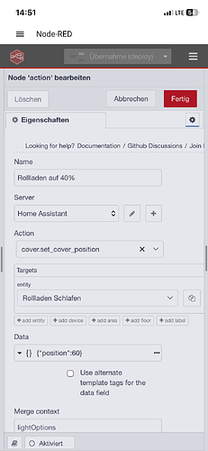

Bin gerade unterwegs und poste vom Handy, ich mache das so:
Darüber fährt der Rollladen auf 60%-Öffnung,
d.h. Du musst davor in einer function-node einen payload erzeugen und oben anstatt 60 eben den payload einsetzen:
{"position":msg.payload}

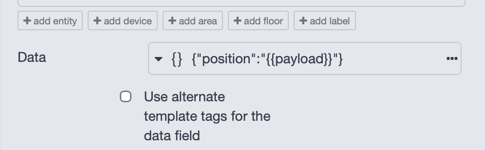

Habe gerade etwas rumprobiert, so geht es:
{"position":"{{payload}}"}
Es haben “nur” zwei Klammern gefehlt.
“That was it” - wie der Lateiner sagt, wenn er Englisch spricht. Ich hatte mich auch daran versucht, die zusätzlichen Klammer aber um payload gesetzt.
