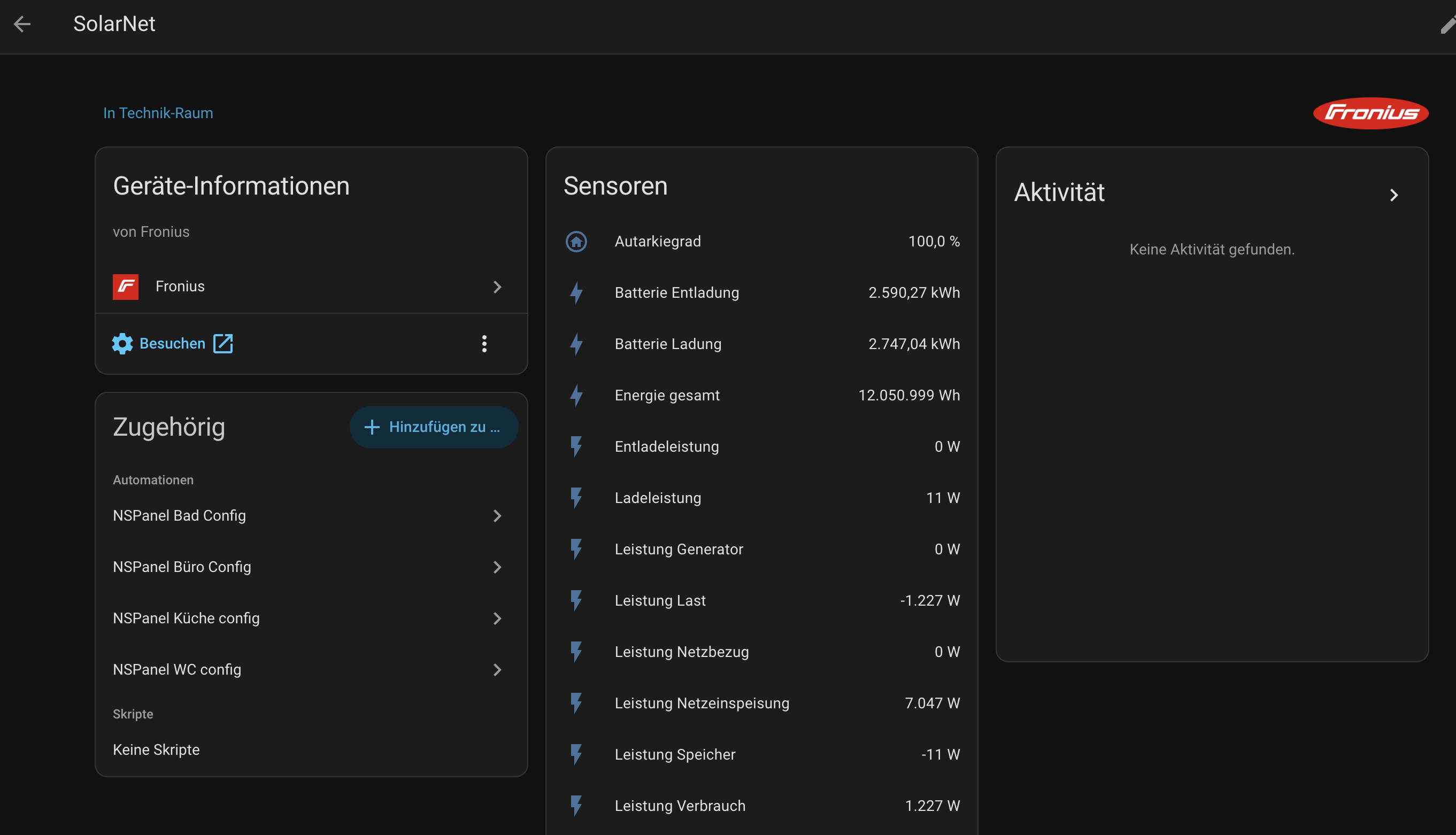

Hmmm… Zumindest die “SolarWeb”-Anbindung sollte wohl funktionieren;
die geht m.E. über die Fronius-Cloud und nicht direkt und hat auch schon ne ganze Menge an Info
