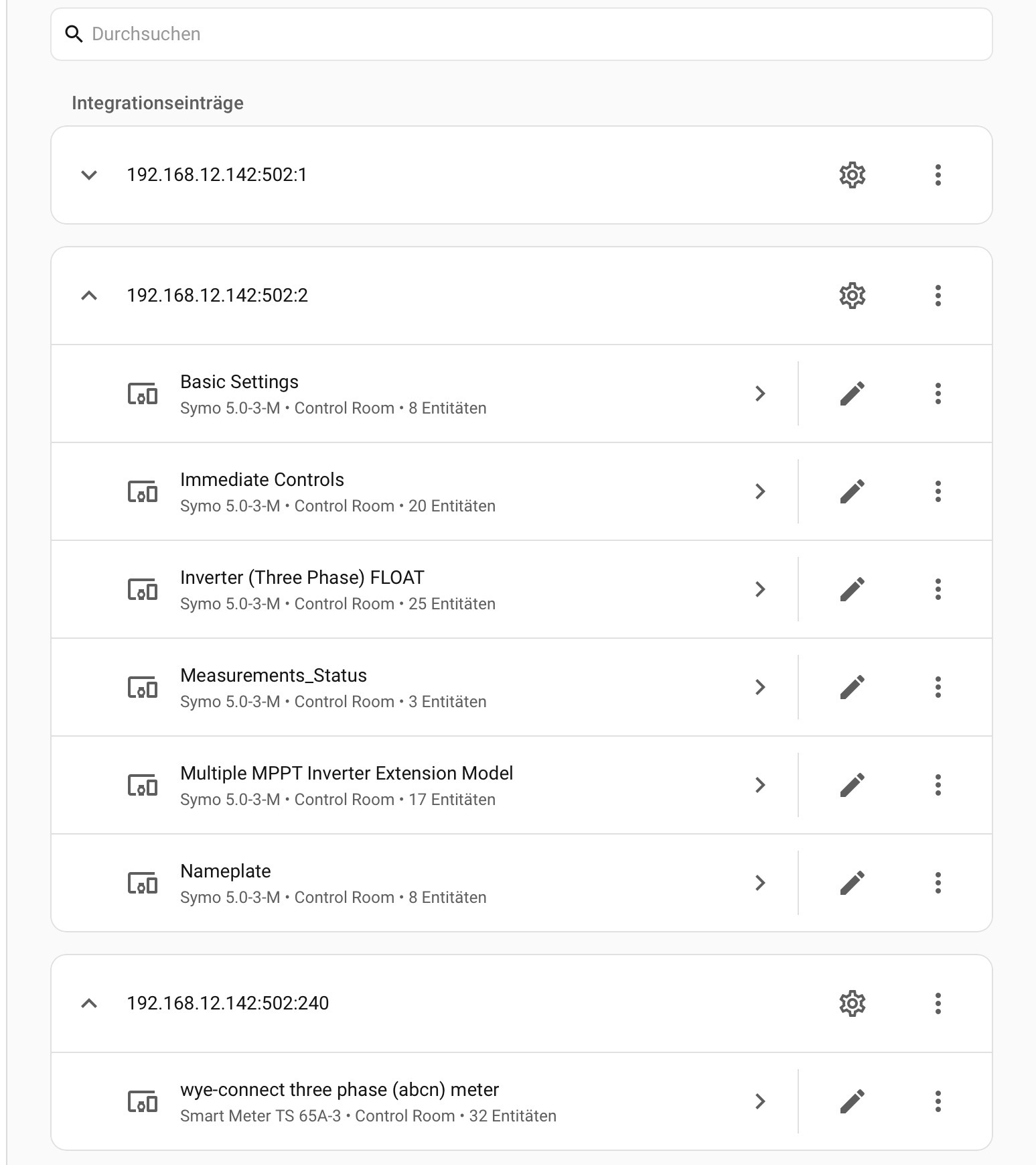

Bei einem meiner beiden Fronius Symo-Wechselrichter ist eine Datamanager-2.0-Karte verbaut. Diese stellt die Netzwerkkommunikation für beide WR bereit und ermöglicht unter anderem Modbus TCP sowie die Fronius Solar API. Ob dein potentieller Wechselrichter bereits einen integrierten Datamanager besitzt oder eine Nachrüstung erforderlich ist, hängt vom jeweiligen Modell ab. Das solltest du für dein konkretes Gerät prüfen.
SunSpec-Integration:
Einfach die IP-Adresse des Fronius Datamanagers sowie die Modbus-IDs (Ports) der angeschlossenen Wechselrichter und des Smart Meters hinterlegen. Anschließend werden sämtliche verfügbaren Werte lokal per Modbus TCP als Home-Assistant-Entitäten bereitgestellt.

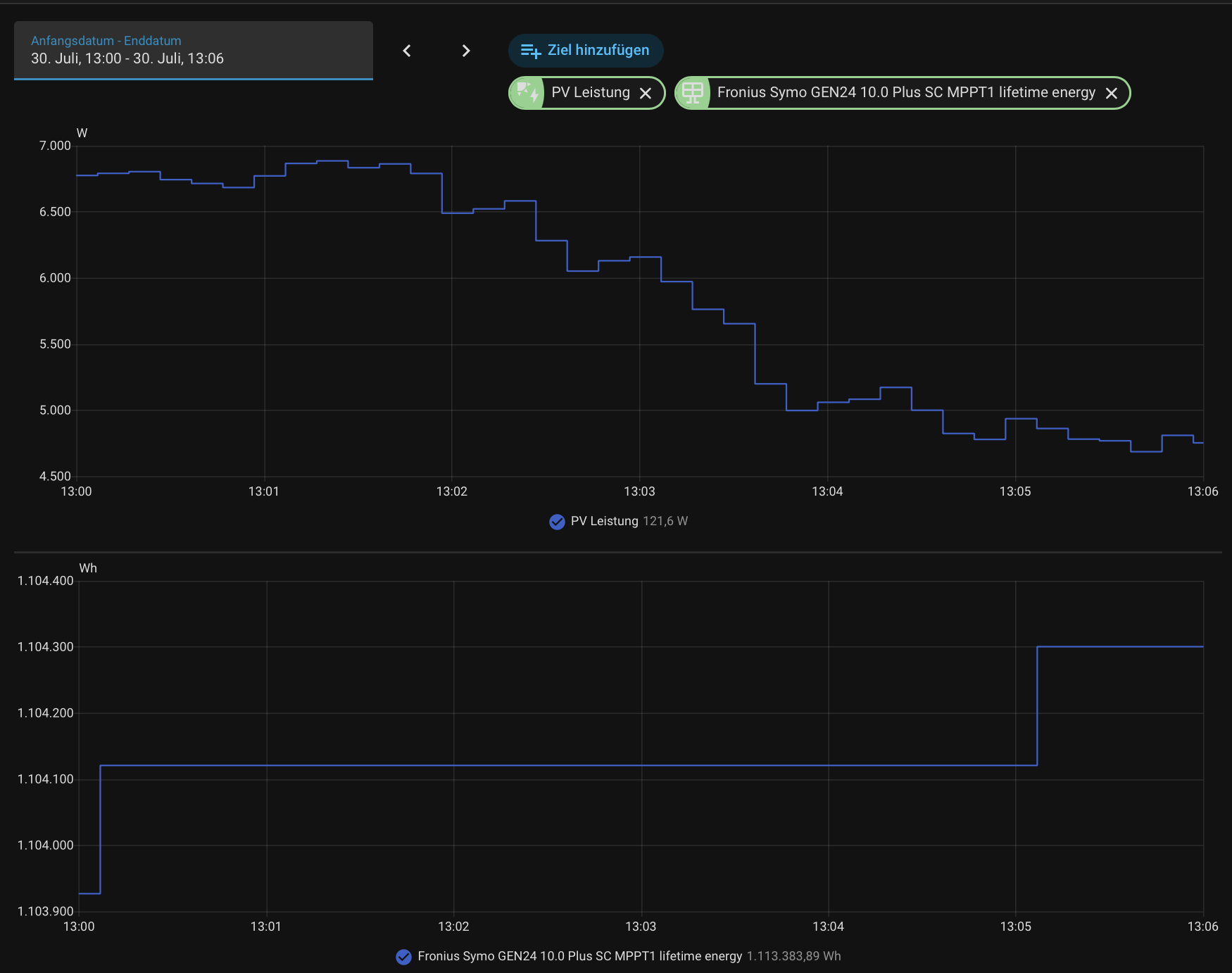

Großer Nachteil bei Fronius-Smartmeter über Gen24: Die Energiewerte werden nur alle 5 Minuten aktualisiert, selbst Einspeisebegrenzung oder Peak-Shaving Implementierung kannst du damit vergessen. Habe vor einigen Wochen einen zusätzlichen Lesekopf für Netzzähler (Mitterbaur) montiert, da gibt es die Daten im Sekundentakt. Der kann angeblich auch direkt den Fronius-Smartmeter ersetzen (Einbinden in Gen24), hab ich aber noch nicht probiert.

Auch beim GEN24 werden die Energiewerte nicht nur alle 5 Minuten aktualisiert. Über die Fronius-Modbus-Integration werden die Werte in der Regel im Abstand von etwa 3–5 Sekunden bereitgestellt. Den 5-Minuten-Takt kenne ich lediglich von den kWh-Werten im Fronius Solarweb (Cloud), die für Home Assistant aber keine relevante Rolle spielen.
Zur SunSpec-Integration: Ich kenne mehrere Nutzer hier und auch aus dem PV-Forum, bei denen diese problemlos funktioniert. Du bist bisher tatsächlich der Erste, von dem ich höre, dass sie offenbar nicht oder nicht zuverlässig funktioniert hat.
Und was meinst Du mit Blödsinn in SFML?
Energiewerte sind kWh-Werte, wenn das nicht klar ist, erübrigt sich jede weitere Diskussion! Das habe ich z.B. mit Bödsinn gemeint, aber kein weiterer Kommentar dazu, habe mit SFML genug Zeit verschwendet.
Egal über welche Schnittstelle, Fronius aktualisiert Energiewerte intern nur alle 5 Minuten, da kriegst du sie nicht öfter, egal mit welcher Schnittstelle! Abfragen kannst du schon alle paar Sekunden, aber Energien (kWh) ändern sich nicht. Leistung (W) natürlich schon!
Danke, damit bestätigst du genau den Punkt: Peak-Shaving und Einspeisebegrenzung arbeiten mit Leistung (W), nicht mit Energie (kWh). Deine ursprüngliche Aussage war daher schlicht falsch.
