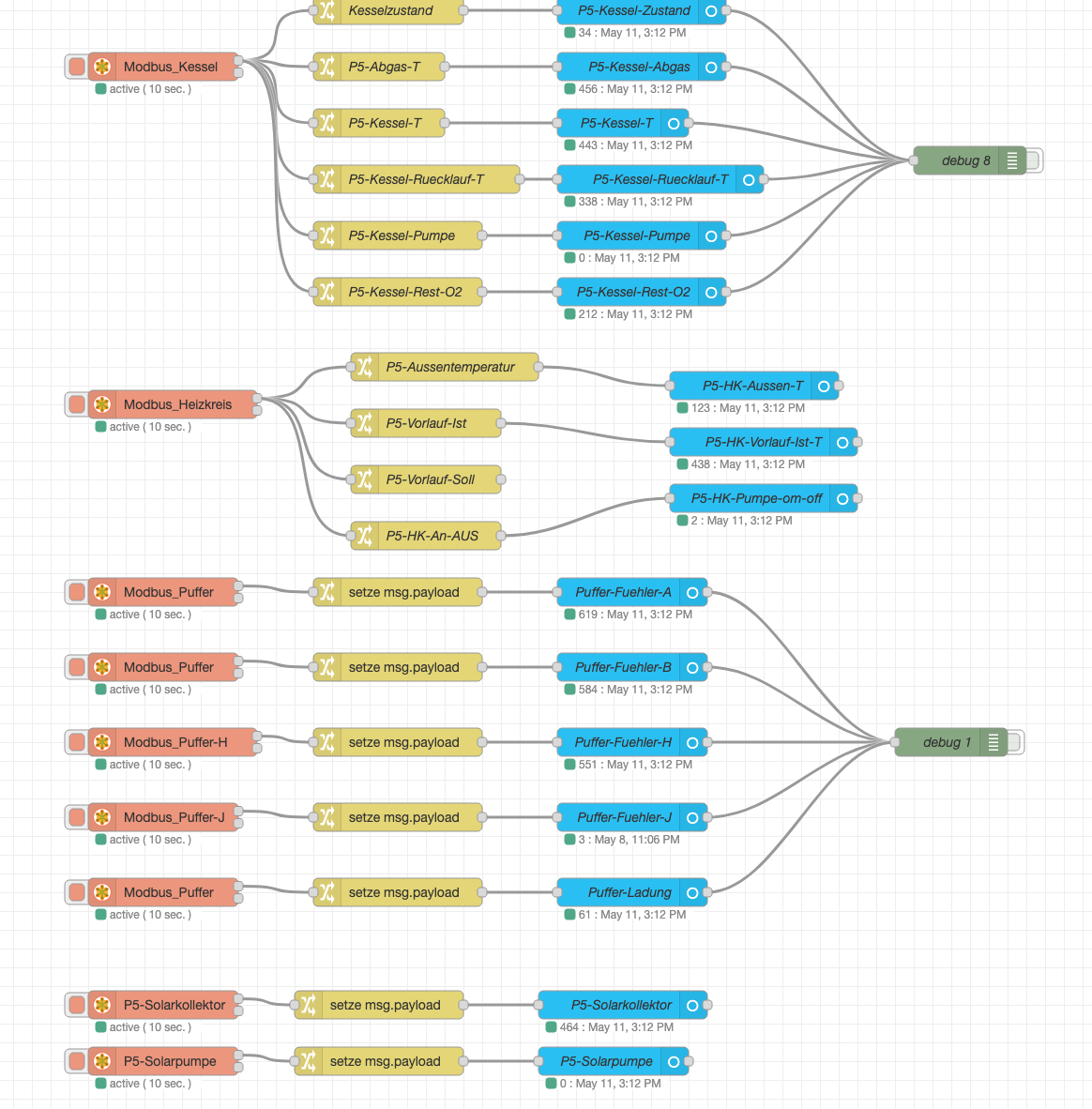

Ziel war natürlich, das Ganze im Homeassistant ansprechend und überschaubar einzubinden.
Voraussetzung:
der modbus muss freigeschaltet werden und über port 502 erreichbar sein.
Dies ist am Kessel einfach als Experte (code -7) einstellbar.

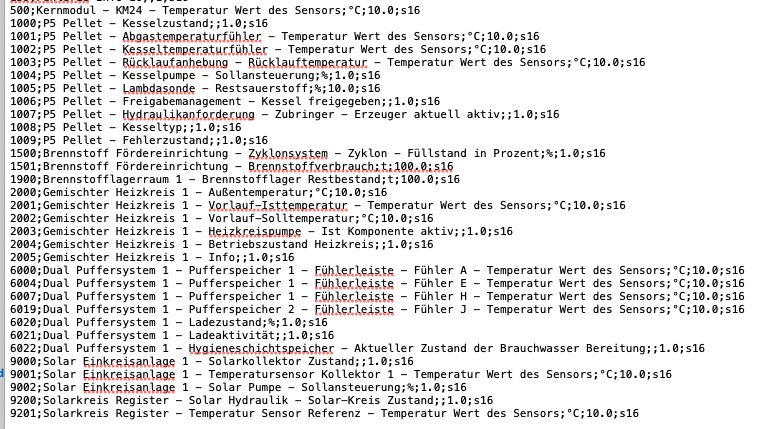

Die Registerdaten der Fc1 - Fc4 Register können auf einen internen USB-C Stick geschrieben und ausgelesen werden.
Mit diesen Registerdaten ist es mit nodered möglich, Sensoren zu definieren, die dann im homeassistant weiterverarbeitet werden.

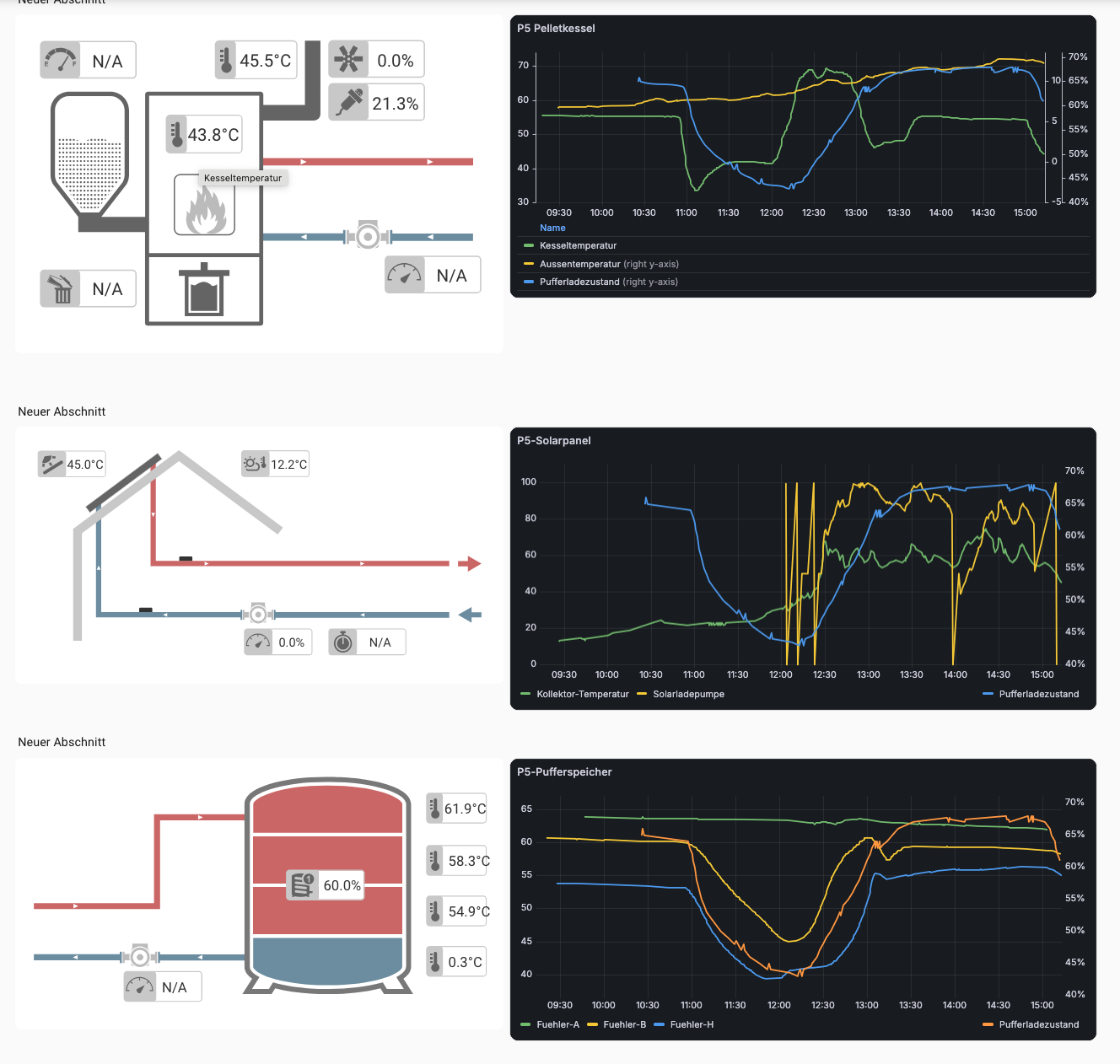

Das Ergebnis ist unter Zuhilfenahme von Datenbank und Grafana ein schönen Überblick, was gerade heizungstechnisch so läuft.
Also Ermutigung an alle Besitzer neuerer Fröling Anlagen - oder die es planen - : modbusintegration ist bei Fröling kein Thema mehr, sondern realisiert.

Hallo Zusammen, leider klappt auch das schreiben auf den angesteckten USB-Stick nicht. Bei Fröling habe ich den Support kontaktiert und nur die Doku erhalten über das exportieren der Register-csv. Die Beschreibund der Register von m6m7m9 hat mir schon sehr geholfen.

Ich konnte alle 4 Dateien auf den USB-Stick herunter laden und dann mit Exel auswerten. Funktioniert alles einwandfrei.
