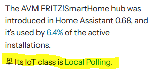

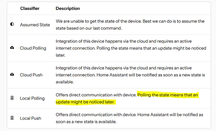

Liegt an AVM bzw. das Home Assistant nicht jede Sekunde Nachfragt.
grafik
Sehe auf die schnelle auch keine Möglichkeit den Polling-Interval zu erhöhen.

Die seltsamen Verzögerungen von DECT 200 und 210 etc. sind ein Anzeige-/Polling-Problem von der AVM-Firmware und der Integration. Wenn ich einen AVM-Zwischenstecker zum Test per HA schalte, reagiert der in derselben Sekunde. Die Anzeige in der HA-Oberfläche dagegen ist entweder erheblich verzögert oder schaltet manchmal sogar zurück.
Der lahme HA-Umweg des Magenta-Bewegungsmelders kommt ganz klar vom Polling der Integration, weil da bei Auslösung nix gesendet wird.
