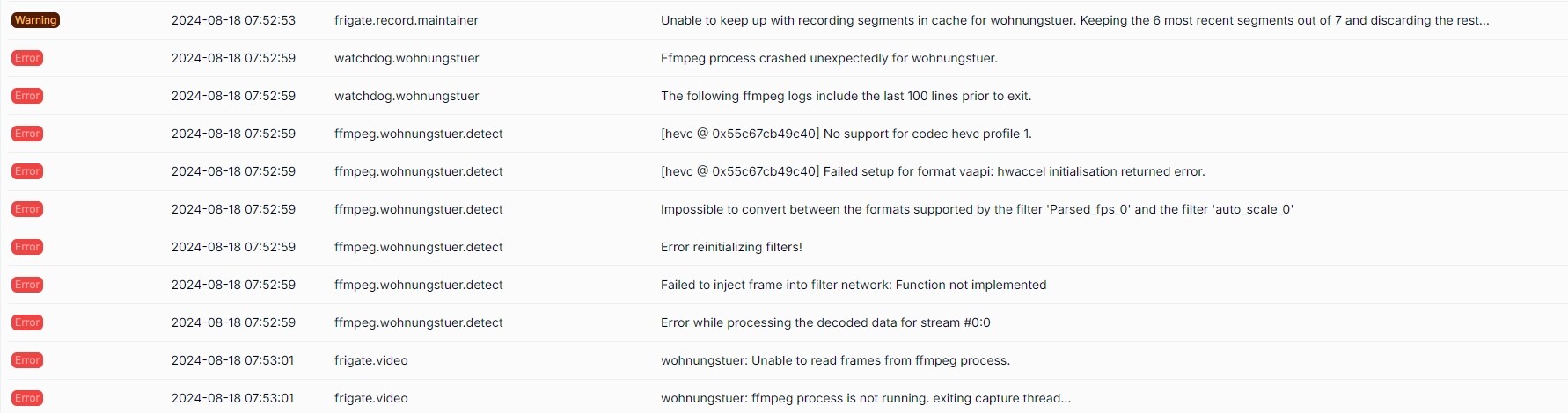

Jetzt bekomme ich aber immer folgende Meldungen:

Konnte mein Problem mit folgendem Parameter endlich selbst lösen :smiley:
hwaccel_args: []
Ohne Angabe klappt es jetzt endlich wieder.
lg
Hallo Hauzi, das gleiche Problem hatte ich auch. Bei mir habe ich die Zeile hwaccel_args: preset-vaapi einfach gestrichen, dann hat es auch geklappt. Ich habe keinen i7, sondern einen i5, aber ebenso eine Intel cpu. Also müsste es mit dem genannten Befehl funktionieren. Bei frigate in den docs steht aber, dass einige cpu automatisch eingestellt werden, zumindest interpretiere ich dies so. Na auf jeden Fall hast du das Problem selbst gelöst!
