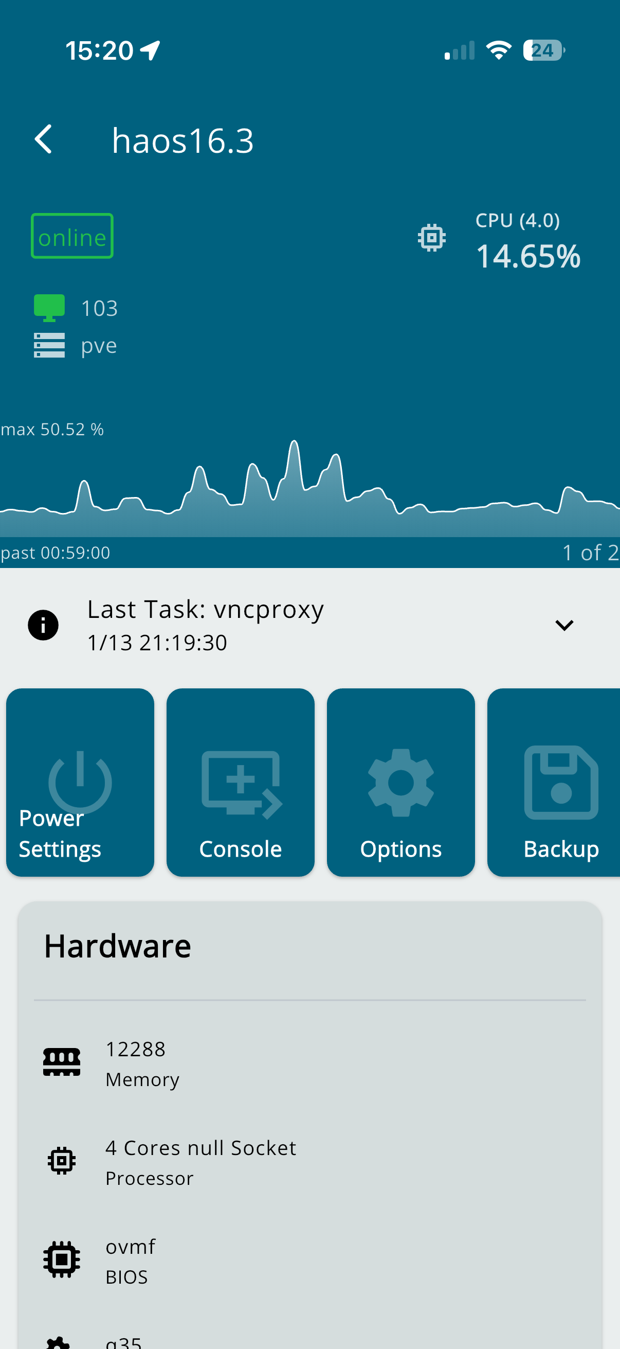

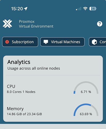

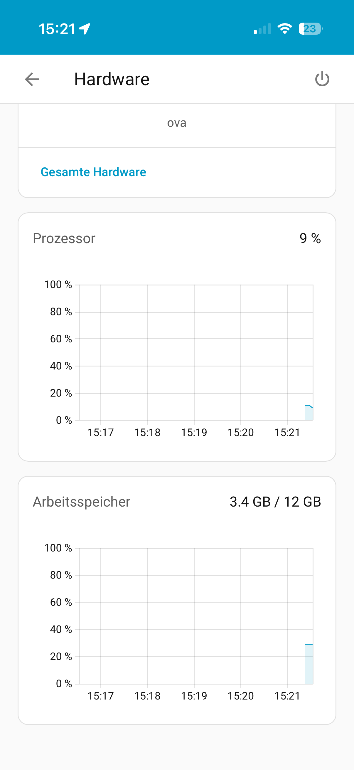

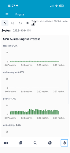

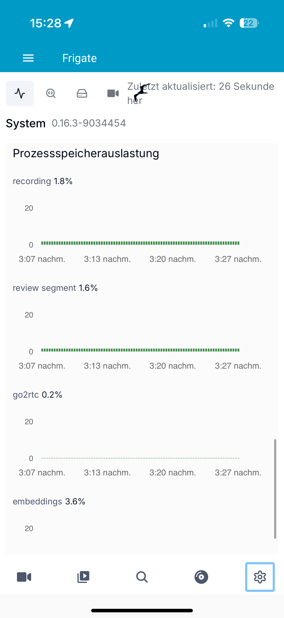

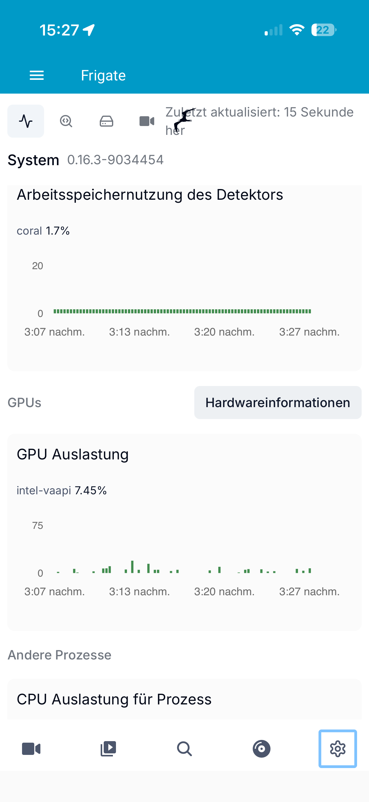

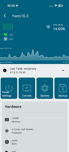

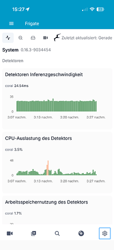

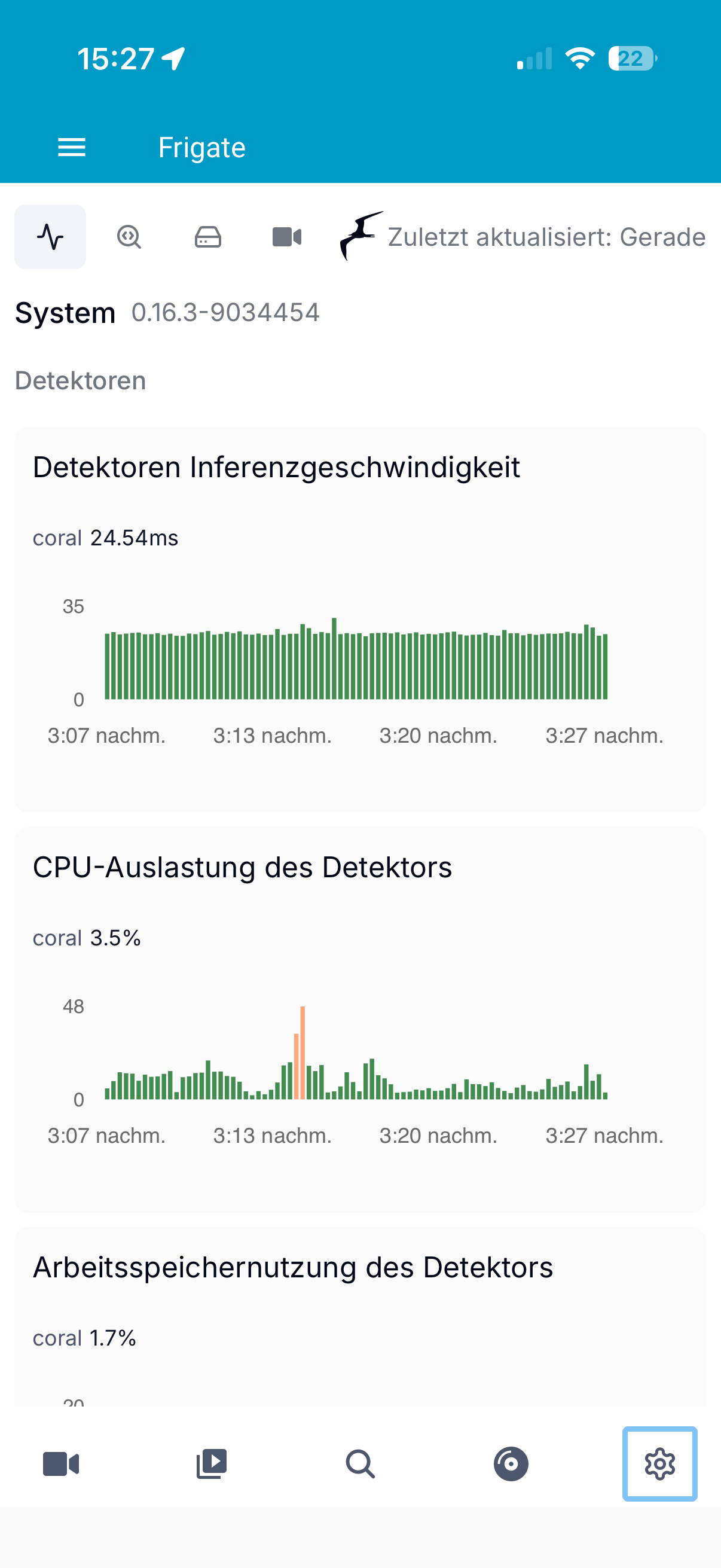

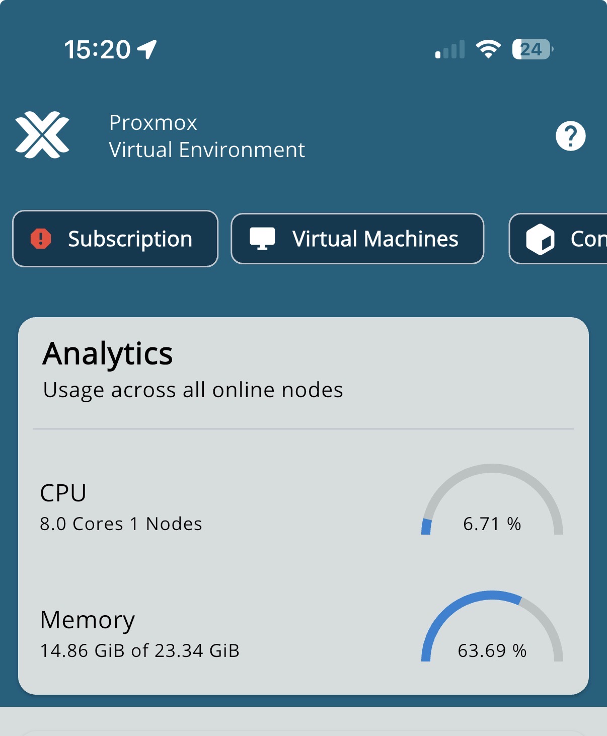

Hardware ist ein Mini pc und HA habe ich 12gb ram gegeben und 4 Cores
Die Auslastung ist auch alles andere als zu hoch. Auch die CPU sagt keine besondere Auslastung.

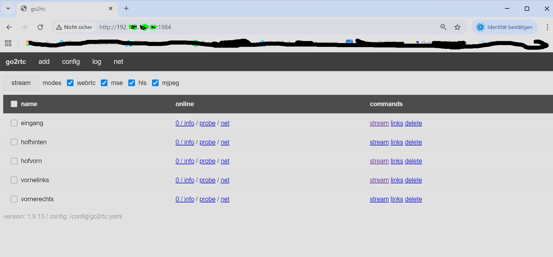

Ich meinte, go2rtc vor Frigate direkt im Browser testen. host:1984
Wenn es da schon ruckelt, ist Frigate schon mal raus.
Hallo metallmanu, in der config sehe ich aber die IP-Adressen aus dem Reolink-RVS, nicht die Adressen von go2rtc. Müssten die da nicht rein? Die go2rtc-Adressen sehen bei mir so aus:
url: http://HA-Host:1984/stream.html?src=vornelinks
Und die sieht man halt mit “HA-Host:1984”
Im Übrigen gebe ich Jim_OS recht. Frigate unter Homeassistant lief bei mir sogar gar nicht. Deswegen habe ich ebenfalls keine Erfahrungen mit Frigate. Da ich Aufnahme usw. nicht brauche, schaue ich mir meine Kameras mit der HA-Web-Card an, mit der url von go2rtc.

Website go2rtc:

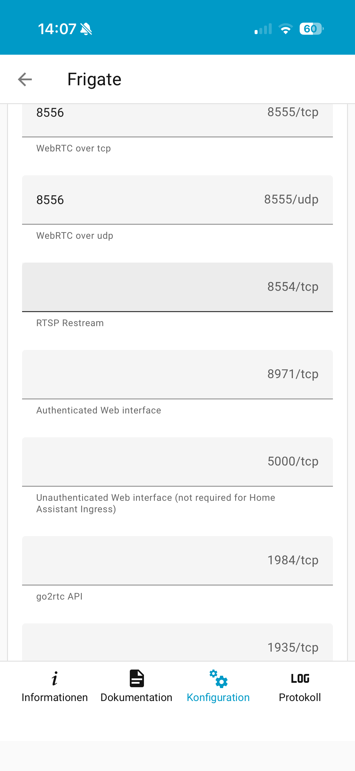

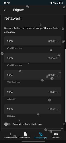

Dann geeh Mal unter Einstellungen, Addons, Frigate auf Konfiguration und da bei Netzwerk musst du die Ports aktivieren:
Danach einmal die Hardware komplett neu starten
Oder gibt es eine Firewall im Netzwerk? Da müssen dann die für go2rtc relevanten Ports geöffnet werden.
Nein, das betrifft ja nur die Ports vom Server und nicht vom Router oder so
Marcel510 schrieb aber, daß er von seinem PC nicht auf den go2rtc-Server kommt.
Er ist doch aber schon im eigenen Netzwerk, sonst würde ja auch die interne IP keinen Sinn machen. Also ist nur der Port von HA relevant und da wäre mir keine extra Firewall bekannt außer dass man im Addon unter Konfiguration diese extra freischalten muss
Wenn ich alle Ports eingebe startet frigate nicht mehr.

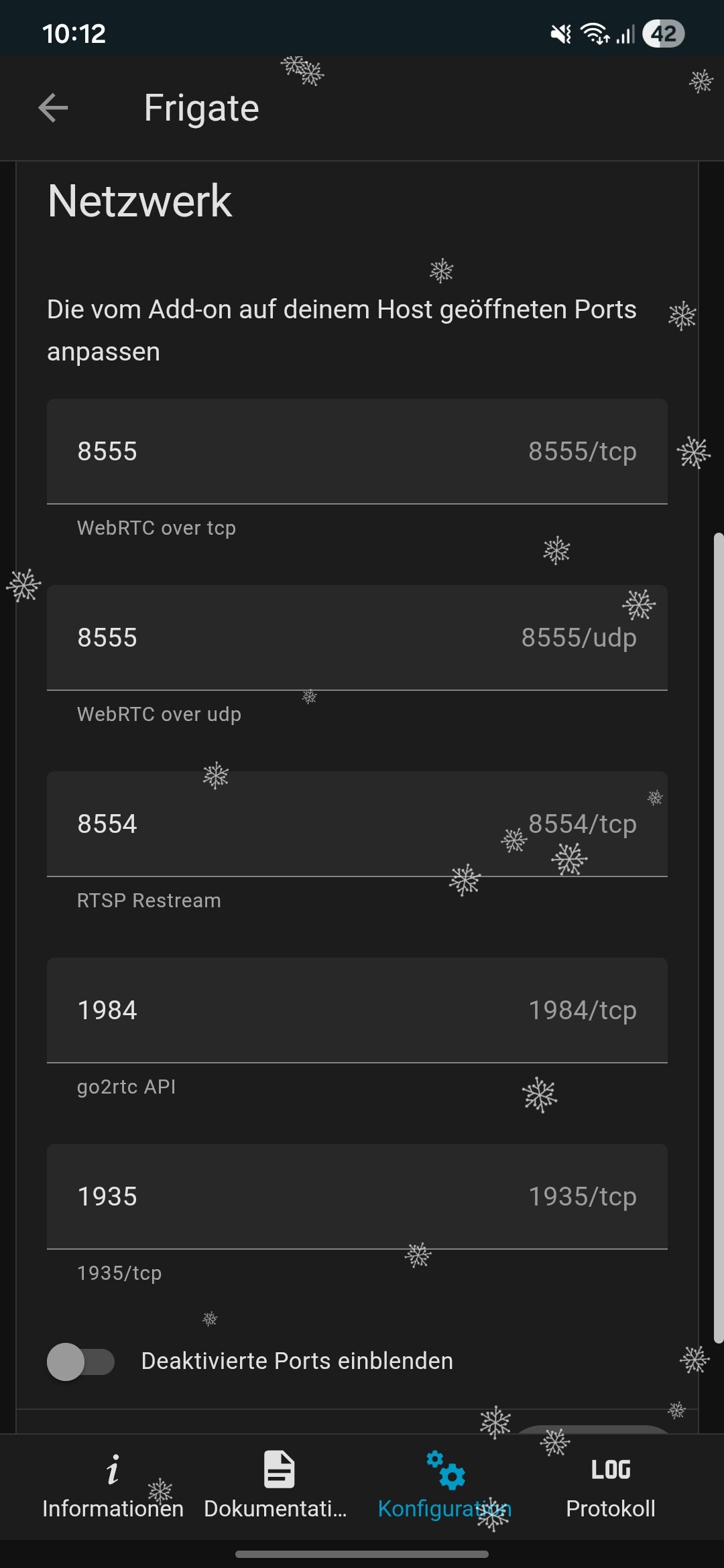

Bei mir sieht’s so aus.
Wieso “alle” Ports. Hier geht es doch um go2rtc und somit um Port 1984. Wenn Du darauf zugreifen willst dann musst Du, wie @metallmanu ja bereits geschrieben hat, den Port 1984 da auch aktivieren.
Wenn Du das nicht machst dann kann das
auch nicht funktionieren.
