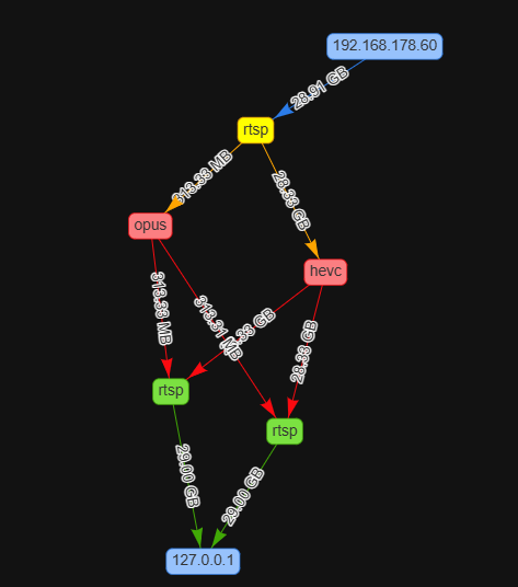

Hier ist ein Bild des go2rtc-Stream-Graphen, der den Opus-Codec zeigt:
Hat jemand Erfahrungen mit diesem spezifischen Problem bei der Reolink E1 Outdoor oder anderen Reolink-Kameras, die Opus-Audio verwenden? Gibt es eine Möglichkeit, go2rtc so zu konfigurieren, dass es den Talk-Stream im Opus-Format sendet, oder gibt es eine andere Methode, die Zwei-Wege-Kommunikation mit dieser Kamera zu ermöglichen?
