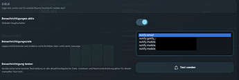

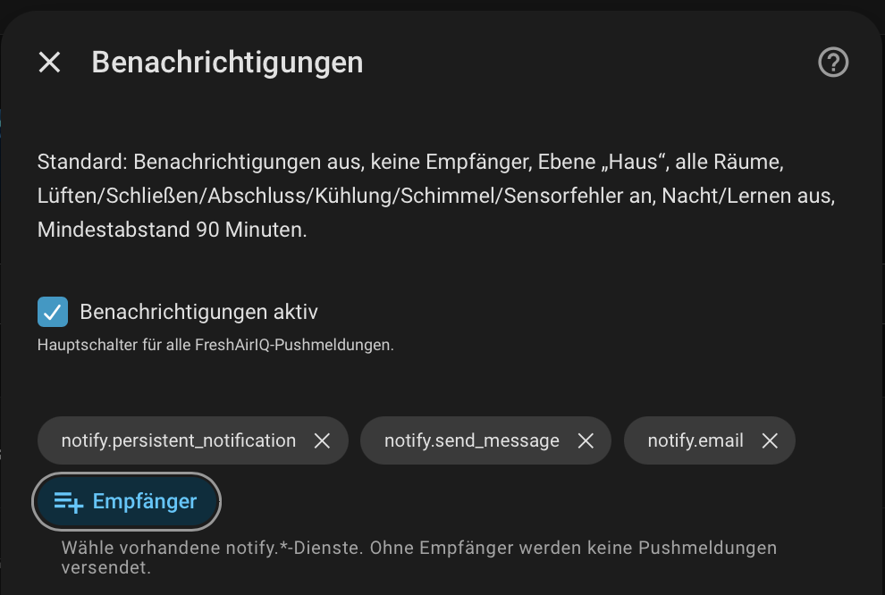

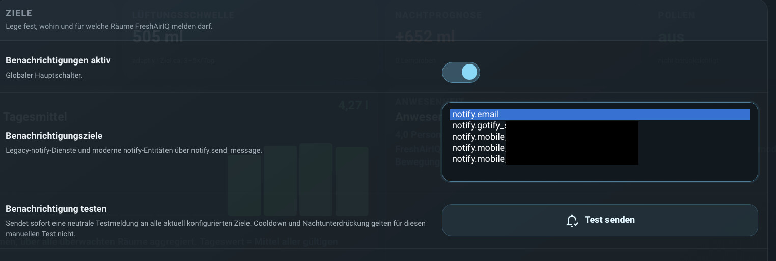

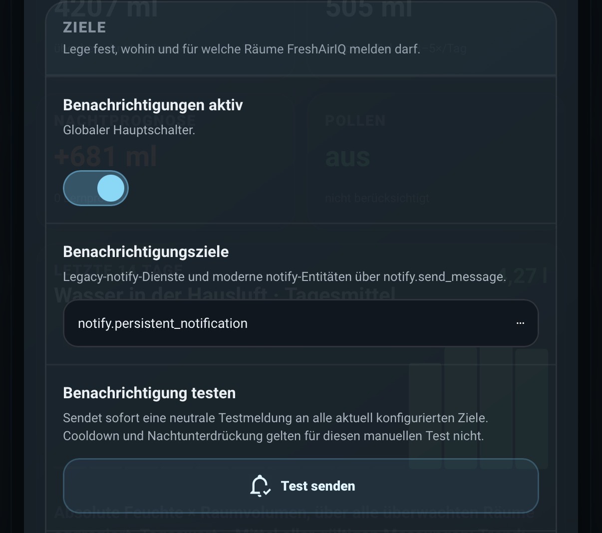

Benachrichtigungen:
Konfiguration über die Integration:

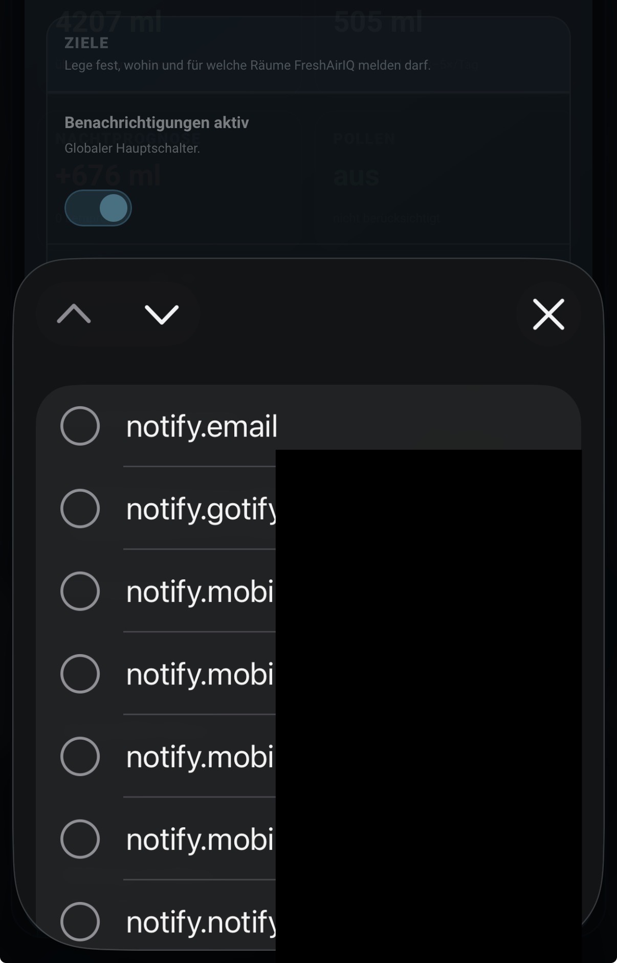

Mehrfachauswahl von Benachrichtigungsdiensten möglich. Mehrfachauswahl ist ersichtlich. Jedoch fehlen alle Dienste in Zusammenhang mit notify.send_message
Test Button fehlt.
Konfiguration über die Karte Browser:
Alle Benachrichtigungsdienste stehen zur Verfügung, hier ist aber keine Mehrfachauswahl möglich, oder überhaupt einen Auswahl möglich. Auch ist nicht ersichtlich welcher Benachrichtigungsdienst bereits ausgewählt ist.
Konfiguration über die Karte IOS APP:
notify_send_message in Verbindung mit einen Ziel funktioniert nun.
Email versenden nach wie nicht, da man keinen Empfänger angeben kann.
Die unterschiede in der Konfiguration zwischen Karte, Integration und iOS & Browser gelten nicht nur für die Benachrichtigungen.
Edit: Anfänger Fehler!! Nach dem Browser cache leeren, fehlt die Möglichkeit der Konfiguration über die Karte nun weg.

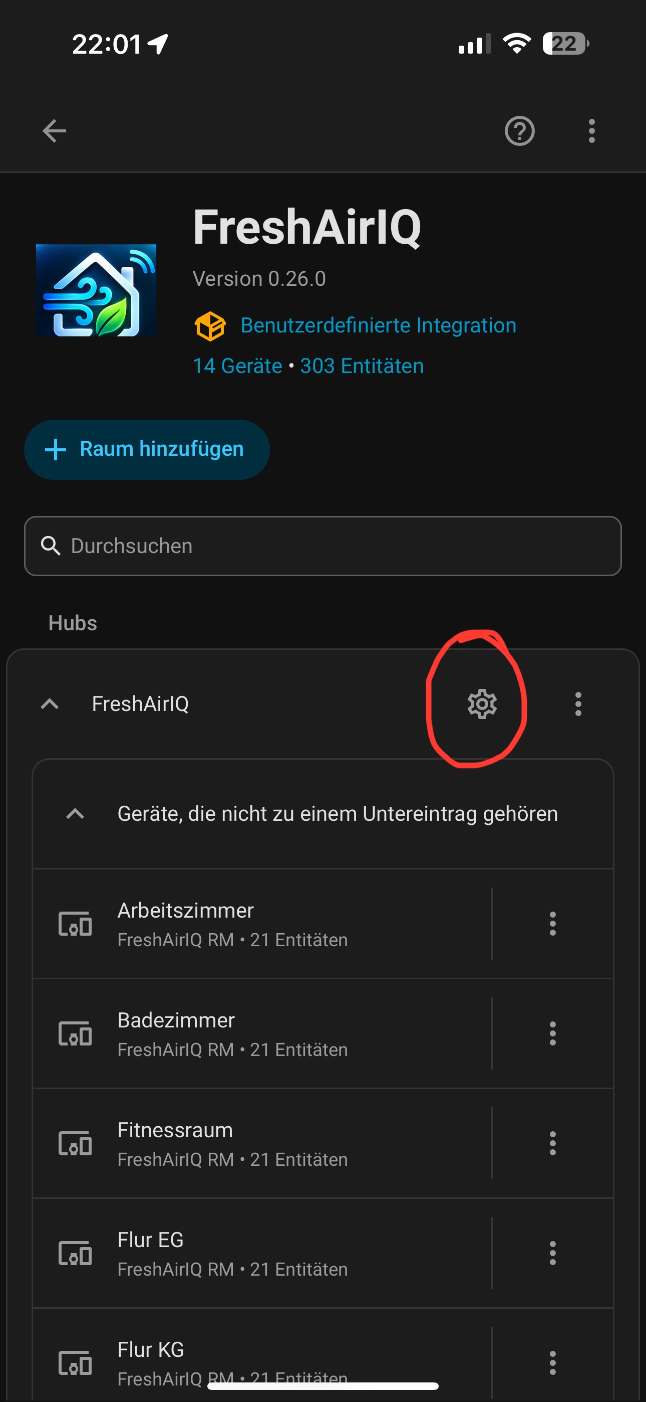

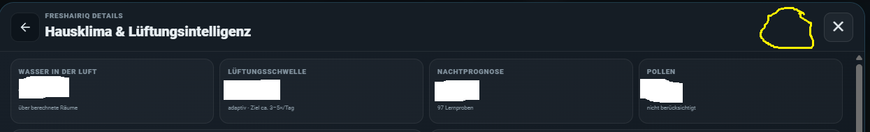

Ähhmm mal Dumm gefragt, wo haben sich denn die Einstellungen jetzt versteckt?
“Früher” ging das immer über das Zahnrad-Symbol aber das scheint es nicht mehr zu geben oder bin ich Blind?
Über die Integration und das Zahnrad, für die globalen Einstellungen
Die Möglichkeit die Räume direkt zu Konfigurieren, Scheint aus versehen entfernt worden zu sein?! Die Einträge der Räume können nur noch umbenannt oder gelöscht werden.
Ahh Ok und Danke Osorkon, da hätte ich das nicht vermutet. Ich bin immer den anderen Weg gegangen aber das ist weg.
Mir ging es immer andersrum. Da über die Karte keine sinnvolle Konfiguration möglich war.
Da keine Auswahl der Benachrichtigungsdienste, Entitäten möglich war.
Habe schon von Anfang an die Konfiguration über die Integration gemacht.
Ich habe mich tatsächlich bewusst dazu entschieden, sowohl die Einstellungen direkt im Dashboard als auch die separaten Einstellungen pro Raum wieder herauszunehmen.
Der Hintergrund ist, dass wir dadurch mehrere unterschiedliche Stellen hatten, an denen dieselben Einstellungen verändert werden konnten. Das ist auf Dauer sehr wartungsintensiv und vor allem fehleranfällig, weil alle Wege permanent synchron gehalten werden müssen.
Deshalb habe ich das Ganze jetzt zentralisiert:
  • Über Geräte & Dienste → FreshAirIQ → Raum hinzufügen können gerade neue Nutzer relativ schnell und unkompliziert ihre Räume anlegen. Das ist im Grunde die Schnellkonfiguration.
  • Alle weiteren bzw. detaillierteren Einstellungen findet ihr zentral unter Geräte & Dienste → FreshAirIQ → Zahnrad.
Damit gibt es zukünftig eine eindeutige Stelle für die Konfiguration und deutlich weniger Möglichkeiten, dass unterschiedliche Einstellungen auseinanderlaufen oder sich gegenseitig widersprechen.
Das Zahnrad im Dashboard ist deshalb bewusst verschwunden.

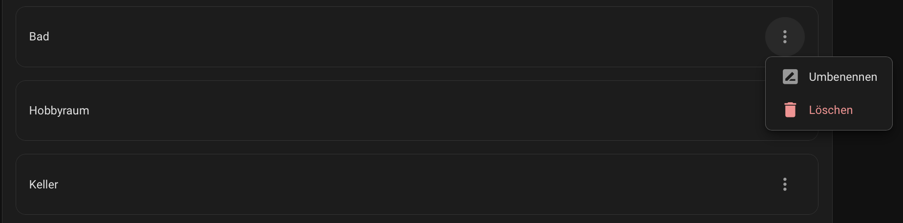

Können damit die Räume gelöscht werden?

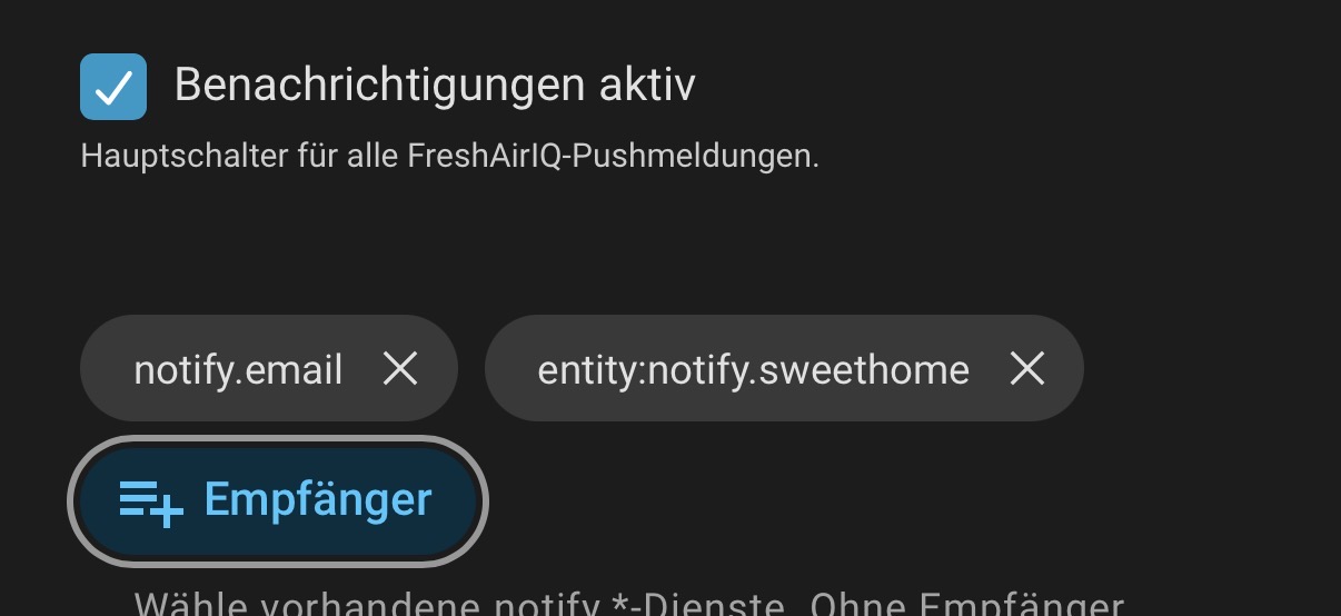

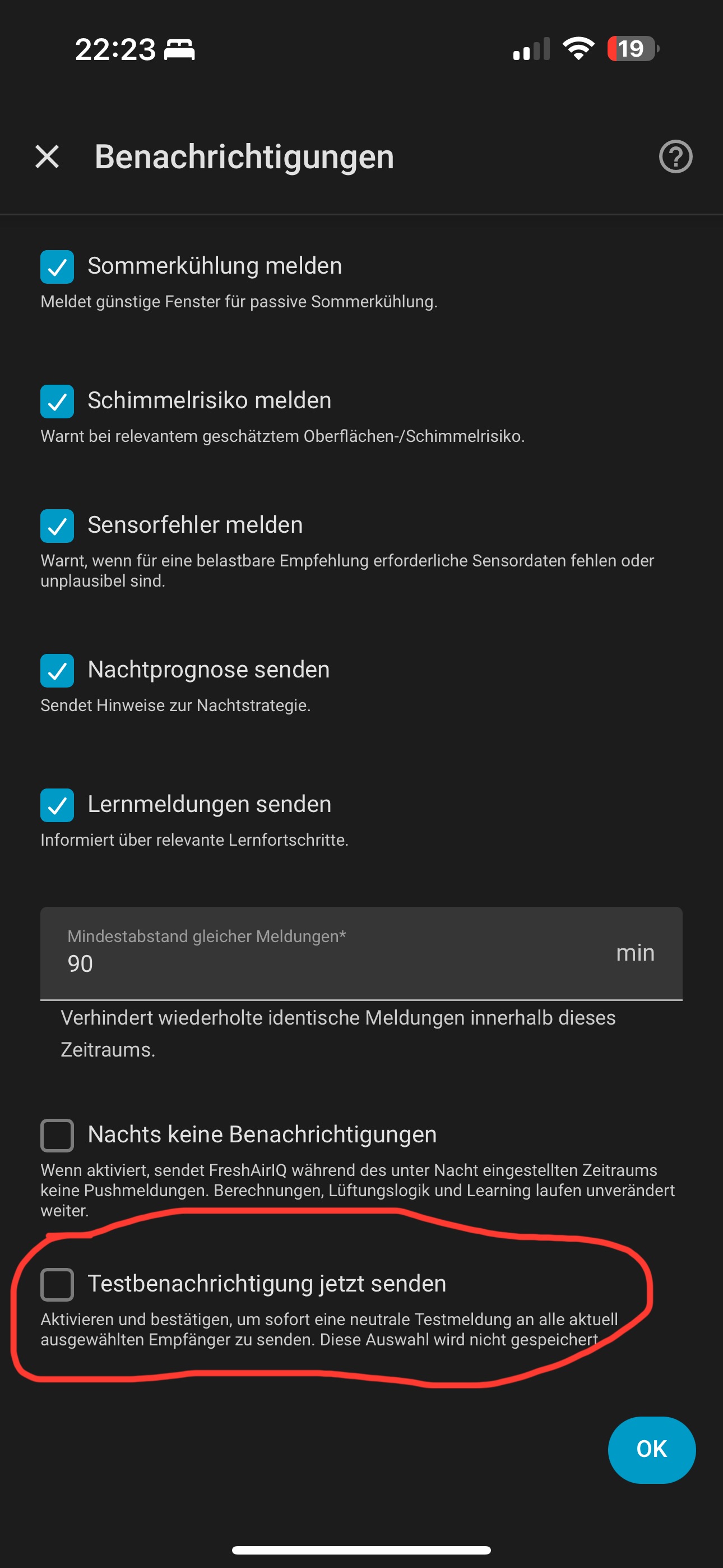

Bei den Einstellungen über die Integration fehlen bei den Benachrichtigungen die notify.send_message Ziele. Sowie der Test Button.
Das Benachrichtigugsziel entity:notify.sweethome konnte ich zu beginn noch auswählen.
Nach dem leeren des Browser Cache, standen diese nicht mehr zur Verfügung.
Ein erneutes ändern und speichern ist dann nicht mehr möglich weil der Benachrichtigunsdienst entity:notify.sweethome nicht mehr gefunden wird.
Eine Testbenachrichtigung ist bereits möglich. :blush:
Unter Geräte & Dienste → FreshAirIQ → Konfigurieren → Benachrichtigungen findest du ganz unten die Option „Testbenachrichtigung jetzt senden“. Aktivieren und mit OK bestätigen, dann wird direkt eine Testnachricht an die aktuell ausgewählten Empfänger gesendet.
An den anderen von dir genannten Punkten bin ich gerade dran. Danke fürs ausführliche Testen und die Rückmeldung! :+1:
Hätte ich jetzt nicht ganz unten vermutet. Gleich unterhalb der Auswahl der Benachrichtigungsdienste wäre es besser aufgehoben.
Auch habe ich nach einen Button gesucht. :see_no_evil_monkey:
