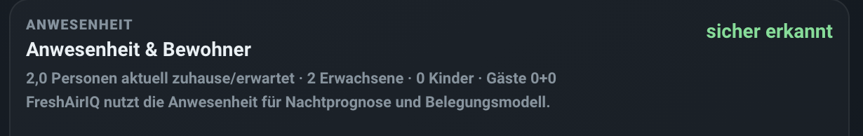

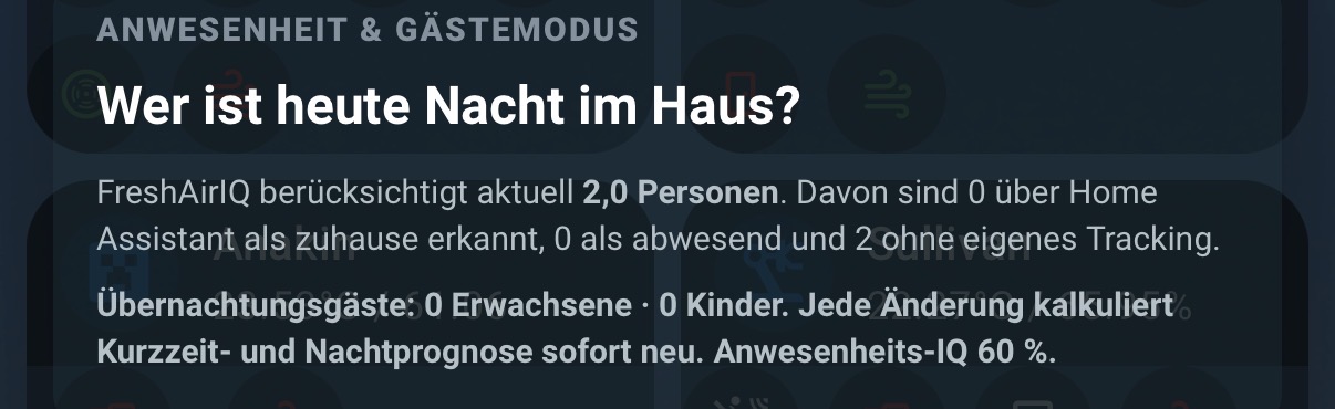

Anwesenheit
Kann den Status nicht nachvollziehen.
Es gibt insgesamt 4 Person. Allen 4 Personen sind die Device Tracker zugeordnet. Zwei sind aktuell zuhause und die anderen zwei unterwegs.
Status zone.home ist aktuell 2.
Edit: Hat sich erledigt! Musse explizit Bewohnerprofil & Anwesenheit konfigurieren.
WĂ€re jetzt davon ausgegangen, dass automatisch alle Personen ĂŒbernommen werden.

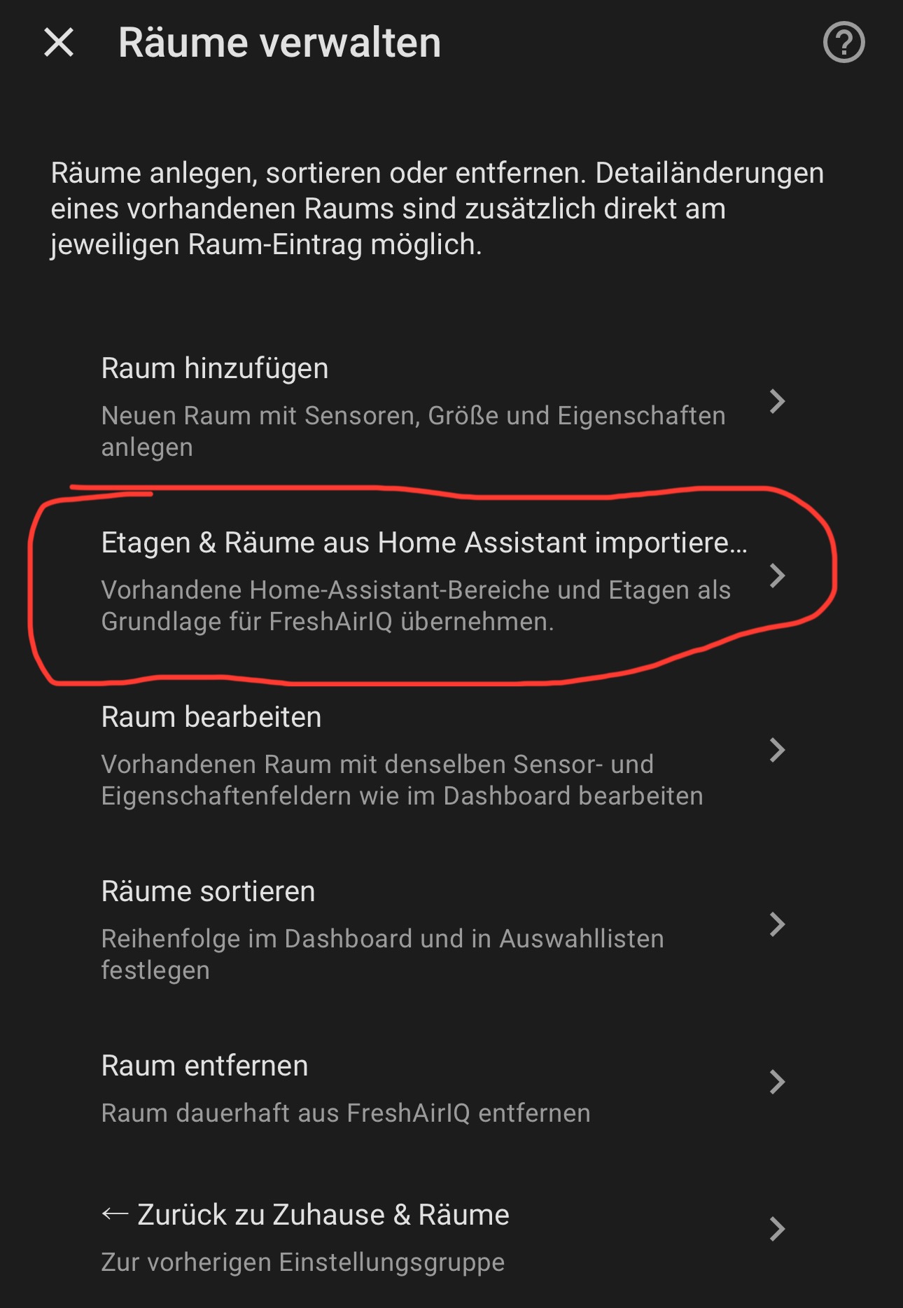

Hallo, das klingt nach einem interessanten Projekt. Beim Anlegen der RĂ€ume kamen mir allerdings die gleichen Fragen wie meinen Vorrednern:
Warum kann man nicht die vordefinierten RĂ€ume und Etagen verwenden?

Zu den bereits in Home Assistant vorhandenen RĂ€umen und Etagen: DafĂŒr gibt es schon eine Importmöglichkeit. Unter „RĂ€ume verwalten“ könnt ihr die vorhandenen Home-Assistant-RĂ€ume in FreshAirIQ ĂŒbernehmen. :+1:

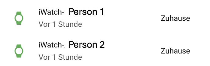

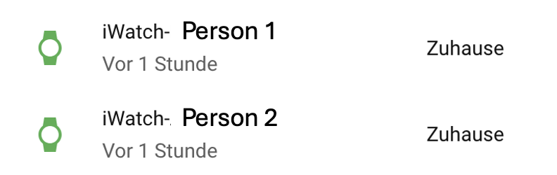

@rupascha

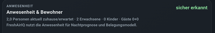

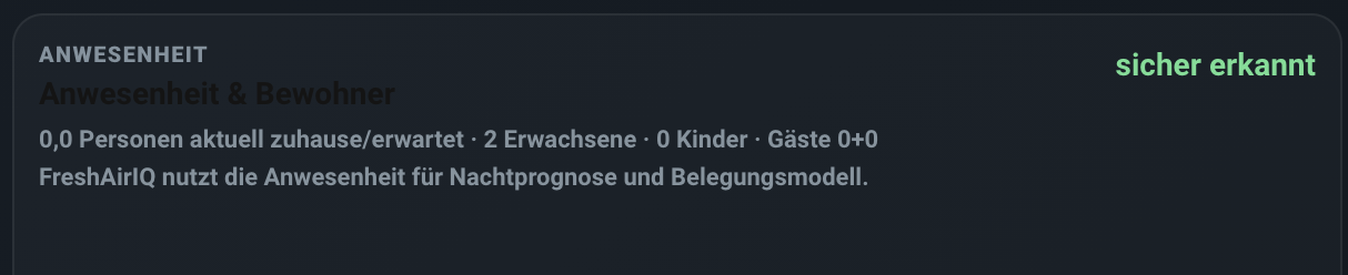

Das Thema möchte ich aufgreifen, denn bei mir passt es auch nicht.
Als Tracker nutze ich unser beiden iWatches ĂŒber “Private-BLE-Devices”.
Hier der aktuelle Status:
und hier die Anzeige in FreshAirIQ:
auch hier ist angeblich niemand Zuhause.

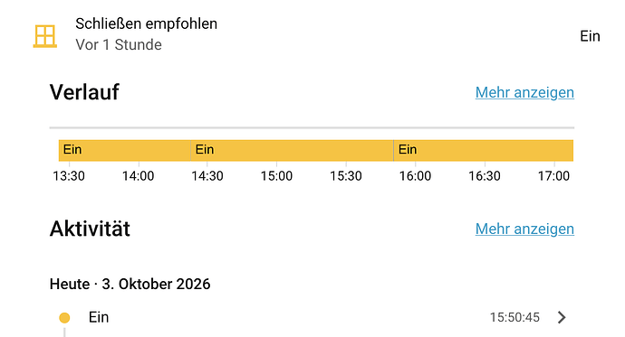

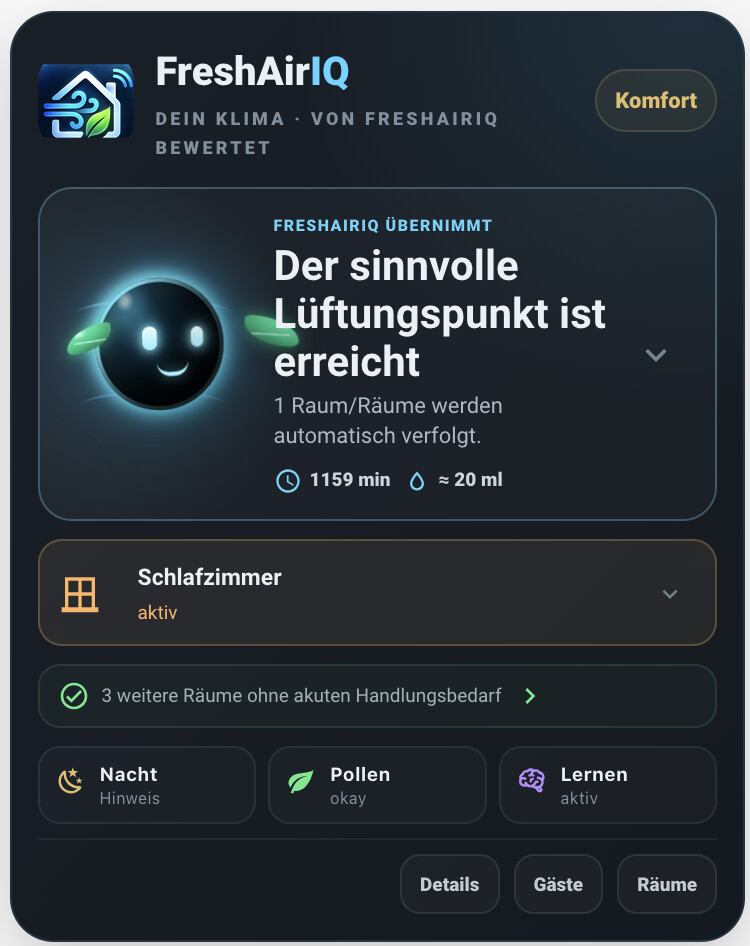

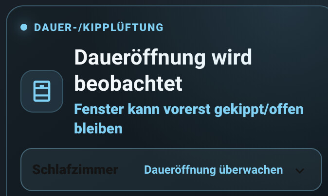

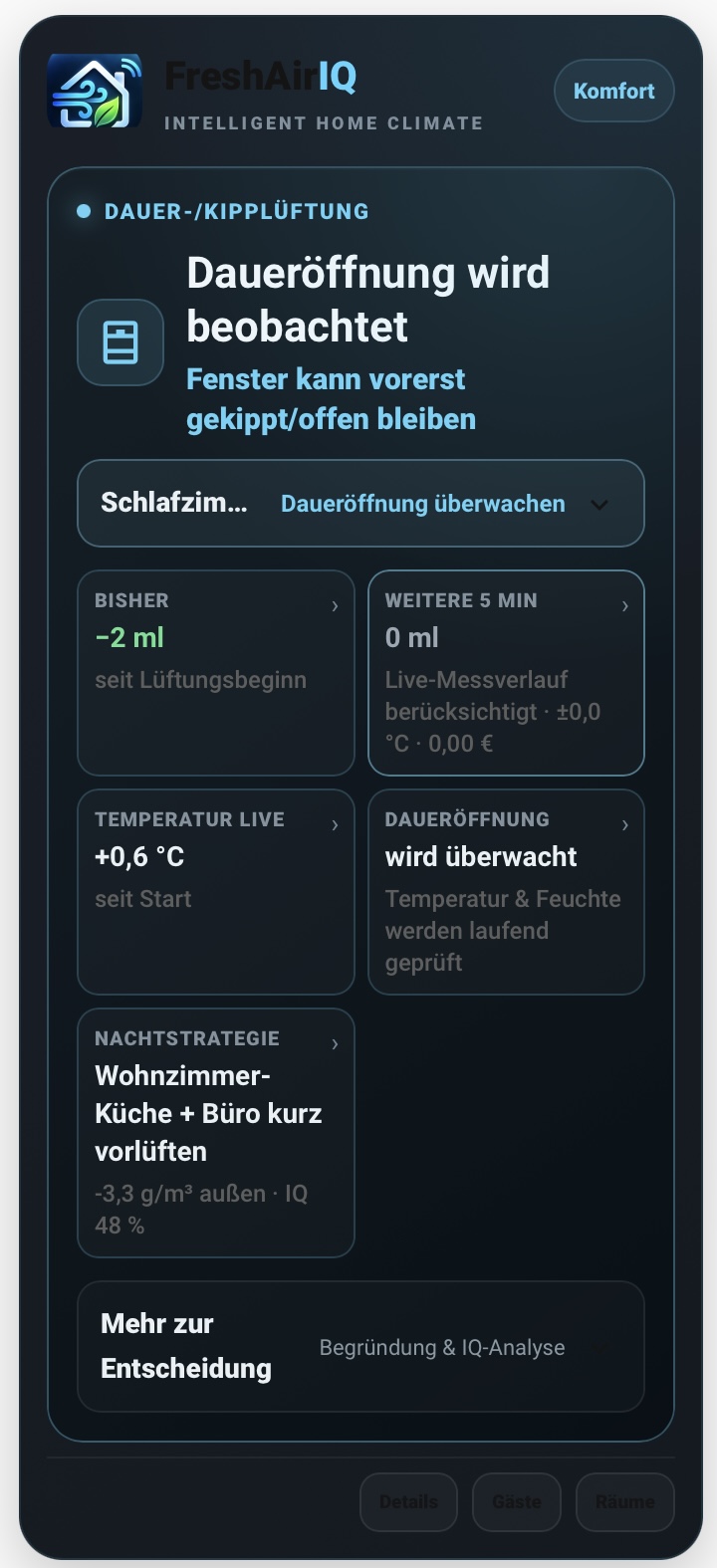

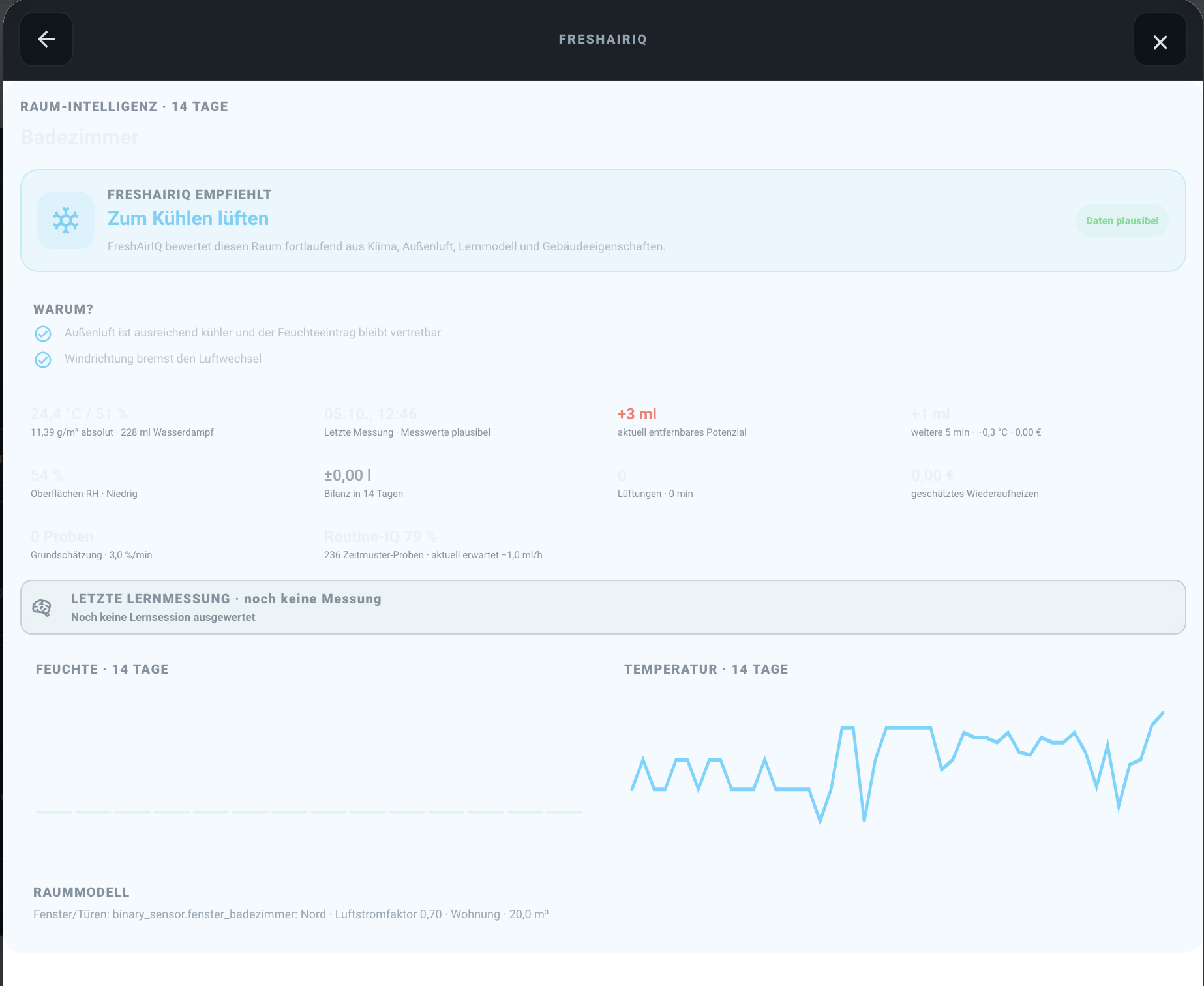

Das Programm zeigt mir fĂŒr das Schlafzimmer folgendes an:
Im Raum selber steht aber:
Also kann das Fenster offen bleiben oder soll es geschlossen werden?

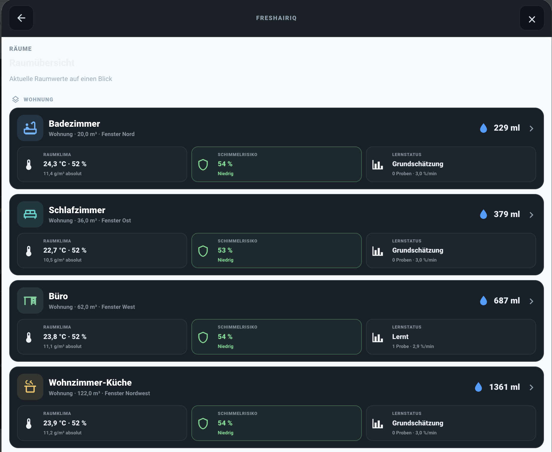

Die Schriftfarbe nÀhert sich langsam dem Sollzustand, aber leider passt es bei den SchaltflÀchen (noch) nicht:
Beim Raumnamen passt es jetzt, aber bei den weiteren Details auch (noch) nicht:

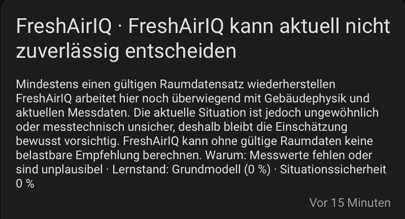

Was soll ich mit dieser Benachrichtigung anfangen? Was ist zu tun? Wie wird ein Raumdatensatz wiederhergestellt?
Jeder der 8 RĂ€ume habe ich einen Temperatur; Luftfeuchtigkeit und mindestens einen Fenster Sensor zugewiesen, sowie die RaumgrĂ¶ĂŸe angegeben. Was fehlt noch?

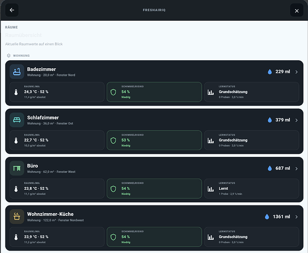

Habe gerade 0.25.3.2 installiert => Gratulation!

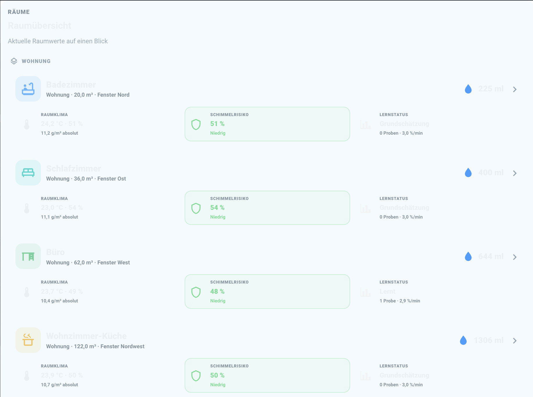

  • die Schriftfarbe passt jetzt fast ĂŒberall.
    In der Raumdetailansicht ist der Raumname noch etwas blass:

Zu der Meldung: Eigentlich sollte FreshAirIQ bei deiner Konfiguration mit Temperatur-, Luftfeuchtigkeits- und Fenstersensoren genĂŒgend Daten zur VerfĂŒgung haben. Deshalb wĂŒrde ich mir gerne genauer anschauen, warum bei dir trotzdem kein gĂŒltiger Raumdatensatz zustande kommt.
Könntest du mir dafĂŒr bitte deine Diagnosedatei zur VerfĂŒgung stellen?
Der einfachste Weg ist direkt im FreshAirIQ-Dashboard:
Details → ganz nach unten scrollen → „Diagnosedatei an Support senden“
Damit werden mir die benötigten Diagnosedaten direkt ĂŒbermittelt und ich kann nachvollziehen, was bei deinen RĂ€umen passiert.
Falls das bei dir nicht funktioniert, kannst du die Diagnosedatei alternativ exportieren und per E-Mail an support@freshairiq.com schicken.
Dann schaue ich mir das konkret an. Du musst aufgrund dieser Meldung erst einmal nichts an deinen RĂ€umen verĂ€ndern – bevor wir anfangen, Einstellungen auf Verdacht zu Ă€ndern, möchte ich lieber anhand der Diagnose herausfinden, warum FreshAirIQ deine vorhandenen Sensordaten nicht als gĂŒltigen Raumdatensatz verarbeitet.

FĂŒr das Schlafzimmer wird gerade gemeldet, dass “genug” gelĂŒftet wurde und ich das/die Fenster schließen kann/soll.
Aktuell ist es mir aber im Schlafzimmer noch zu warm und deshalb möchte ich gerne weiter lĂŒften.
Und hier meine Idee bzw. mein Vorschlag:
FĂŒr jeden Raum eine Soll-/Zieltemperatur zu definieren, die bei den LĂŒftungsempfehlungen berĂŒcksichtig wird und, sofern es die aktuellen ZustĂ€nde der Außenluft (Temperatur/Feuchtigkeit) es erlauben, dann ggf. weiter lĂŒften zu können.
Der von mir oben gemeldete Bug (beide Personen/iWatches mit den EntitĂ€ten: “device_tracker.iwatch_person1_ble & device_tracker.iwatch_person2_ble”) zu dieser Meldung:
ist jetzt auch gefixet. :grinning:

Ich habe sie mir genauer angesehen und kann dich erst einmal beruhigen: Deine Raumkonfiguration sieht grundsÀtzlich in Ordnung aus und FreshAirIQ sollte bei dir wieder normal funktionieren.
Die Meldung entstand offenbar direkt nach dem Start bzw. Update. Zu diesem Zeitpunkt waren die Sensordaten in Home Assistant noch nicht vollstĂ€ndig verfĂŒgbar, weshalb FreshAirIQ vorsichtshalber keine zuverlĂ€ssige Empfehlung ausgegeben hat. Genau dafĂŒr ist diese Sicherheitsfunktion gedacht – lieber kurz keine Empfehlung als eine auf unvollstĂ€ndigen Messwerten basierende.
Interessant ist, dass sich das Ganze anschließend automatisch erholt hat: Rund 17 Sekunden spĂ€ter waren wieder alle 8 von 8 RĂ€umen mit gĂŒltigen Daten verfĂŒgbar und FreshAirIQ konnte wieder normal arbeiten. Du musst deine RĂ€ume oder Sensoren daher nicht neu einrichten.
Was mir dabei allerdings aufgefallen ist: Die Benachrichtigung kommt in so einer kurzen Startphase etwas zu frĂŒh und wirkt dadurch so, als mĂŒsste man selbst etwas reparieren. Das werde ich mir noch einmal ansehen und entsprechend verbessern.
Falls die Meldung bei dir jetzt weiterhin dauerhaft erscheint oder FreshAirIQ weiterhin keine Empfehlungen ausgibt, gib mir bitte noch einmal kurz Bescheid. Dann schauen wir uns genau diesen aktuellen Zustand noch einmal an.

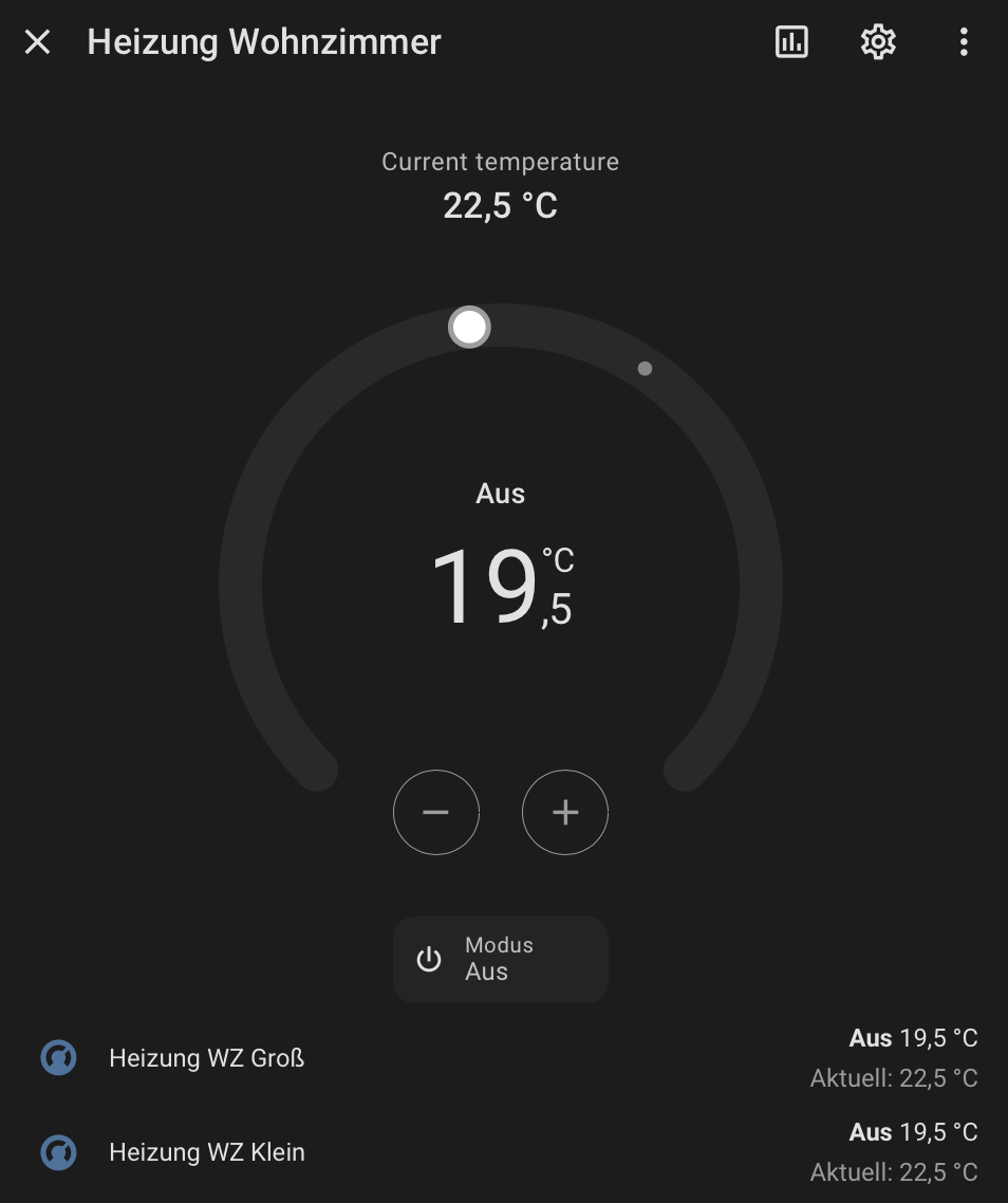

Optionale GerĂ€te → Klimaanlage/Heizung
Hier fehlt die Möglichkeit eine Heizungsgruppe auszuwÀhlen.
Group EntitÀt

Was die Textfarben angeht gibt es noch eine Baustelle:
Wenn man von hier:
auf RĂ€ume klickt und dann hier
auf eine Detailansicht klickt, ist die Schriftfarbe leider noch etwas blass:
Dann habe ich hierzu:
