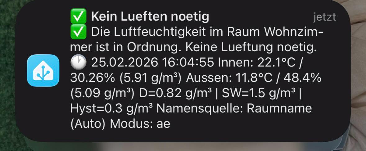

Servus, mir ist heute etwas aufgefallen, und ich bin mir nicht sicher, ob ich das Verhalten richtig einschätze:
Im Wohnzimmer beträgt die absolute Luftfeuchtigkeit 7 g/m³, draußen liegt sie bei ca. 4 g/m³. Der Schwellenwert ist auf 1,5 g/m³ eingestellt. Trotzdem erhalte ich eine Benachrichtigung, dass kein Lüften notwendig sei.
Kann das korrekt sein, oder interpretiere ich das falsch?
welche Version von dem Blueprint hast du? Auf was steht deine Hysterese?
Schalte mal ganz unten unter erweitert die debug Nachrichten ein. Du kannst dann die Automation ausführen lassen, dann müsste sofort eine Nachricht kommen.
Servus die Version v.0.4.5, Hysterese ist auf 0,3 g/m3 eingestellt.
hab jetzt einige Zeit gelüftet- werde das aber weiter beobachten

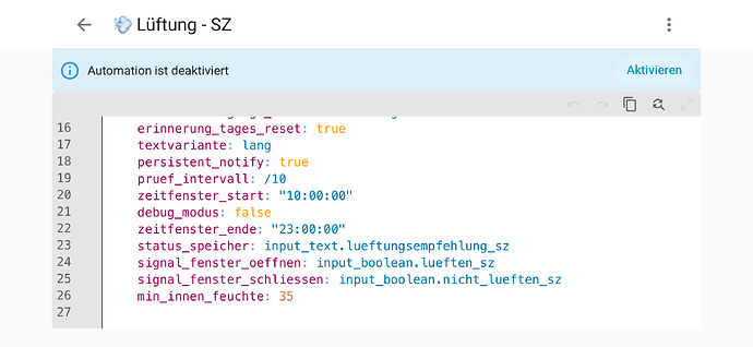

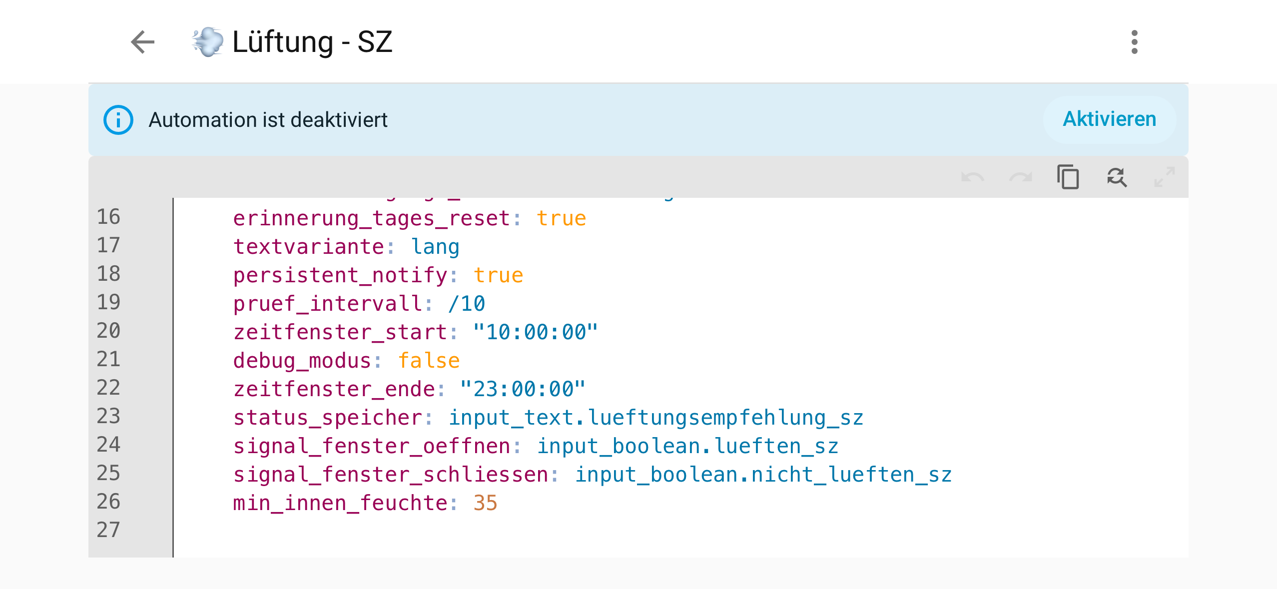

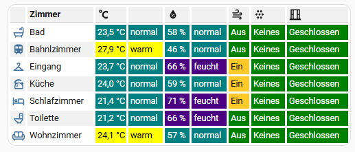

Ich habe die aktuelle Version 0.5.2 installiert. Nur leider werden im input_text Status-Speicher (optional) keine/niemals Werte gespeichert. Funktioniert das bei jmd?
Ansonsten Klasse Arbeit. Würde gerne die Werte auf einem Dashboard anzeigen. Nachrichten klappt soweit. Auch wäre es genial die Anwesenheit mit abzufragen aus einem boolean o.ä. Ich habe mich derzeit damit beholfen, die Automationen zu deaktivieren, wenn ich unterwegs bin. Das geht natürlich auch.
Hallo, vielen Dank für das Lob. Im allgemeinen funktioniert die Automatisierung. Hast du einen neuen Input_text Sensor angelegt? Wenn ja, dann schaue mal in die Traces der Automatisierung und poste die Fehlermeldung.

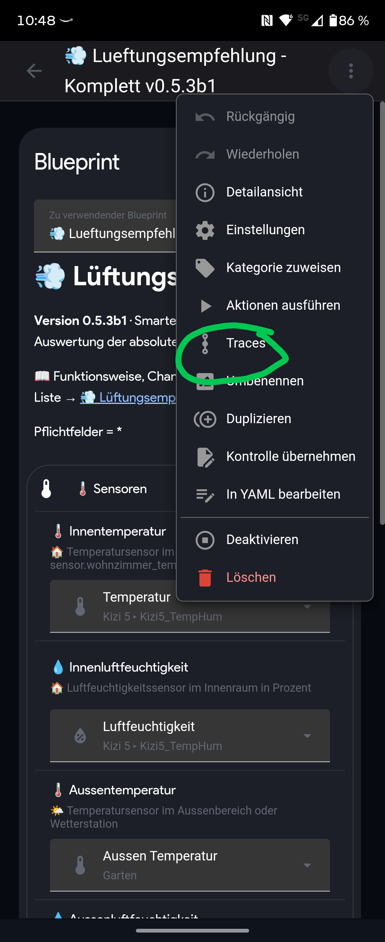

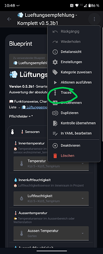

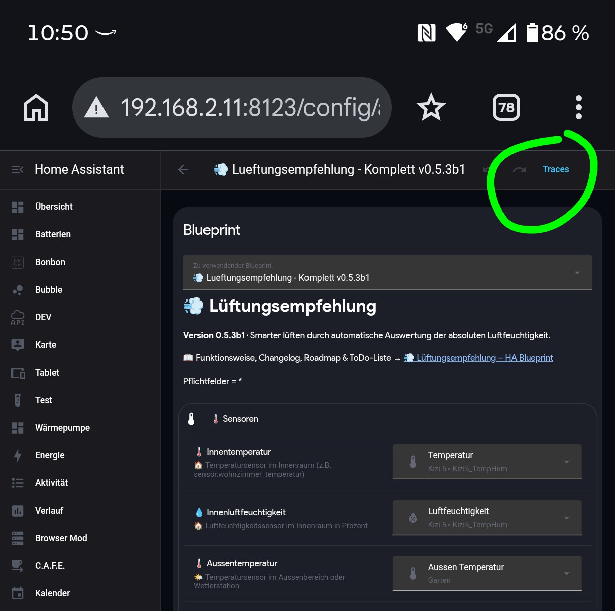

Helfer habe ich angelegt und zugeordnet jeweils. Was benötigst Du denn von Traces. Habe ich noch nie gemacht. Sorry :face_with_diagonal_mouth:
Schau mal, dort findest du die Traces. Sollte etwas rot sein, deutet das auf einen Fehler hin.
Nein es ist kein Fehler da zu sehen.
Ich muss dazu sagen, die Notification per Mobile-App funktioniert und auch die Signal (Fenster öffnen/schließen) werden gesetzt. Was ich nicht nutze ist Alexa. Vltt liegt es daran.
ich habe mal dein Blueprint mal angesehen und im input_text wird nach meiner Recherche nur ein Wert eingetragen, wenn das schon gefüllt ist.
Was wäre denn ein gültiger Wert als Initialisierung? Ich habe schon mal was fiktives eingetragen, aber es wird trotzdem nix gefüllt/geändert. Einen anderen Teil wo das Input genutzt wird kann ich nicht finden.
Ich habe die Ursache gefunden! Das Input feld war einfach zu kurz (max 100). Habe es auf 255 erhöht. Reicht das aus oder sollte man das noch vergößern? Außerdem habe ich testweise folgendes JSOn eingetragen. Nun wird er aktualisiert :wink:

Vielen Dank für deine Mühe und Arbeit. Noch eine kleine Anmerkung. Eine Lüftungsempfehlung bei aktuell 33° sind da eher ungünstig :slight_smile: . In vorherigen SmartHome Systemen wurde dabei eine gewünschte Innentemperatur mitgegeben und ausgewertet. Somit konnte man auch sagen im Wohnzimmer 22° als Optimal und im Schlafzimmer 18° als Optimal als Beispiel. Oder wird das bei Dir schon berücksichtigt :wink:
