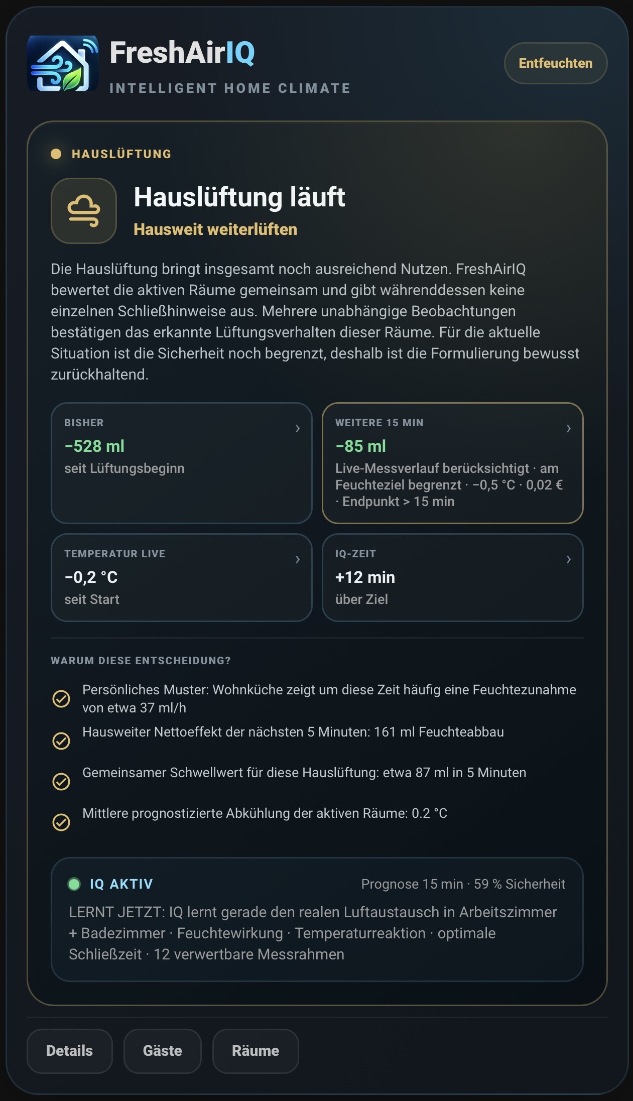

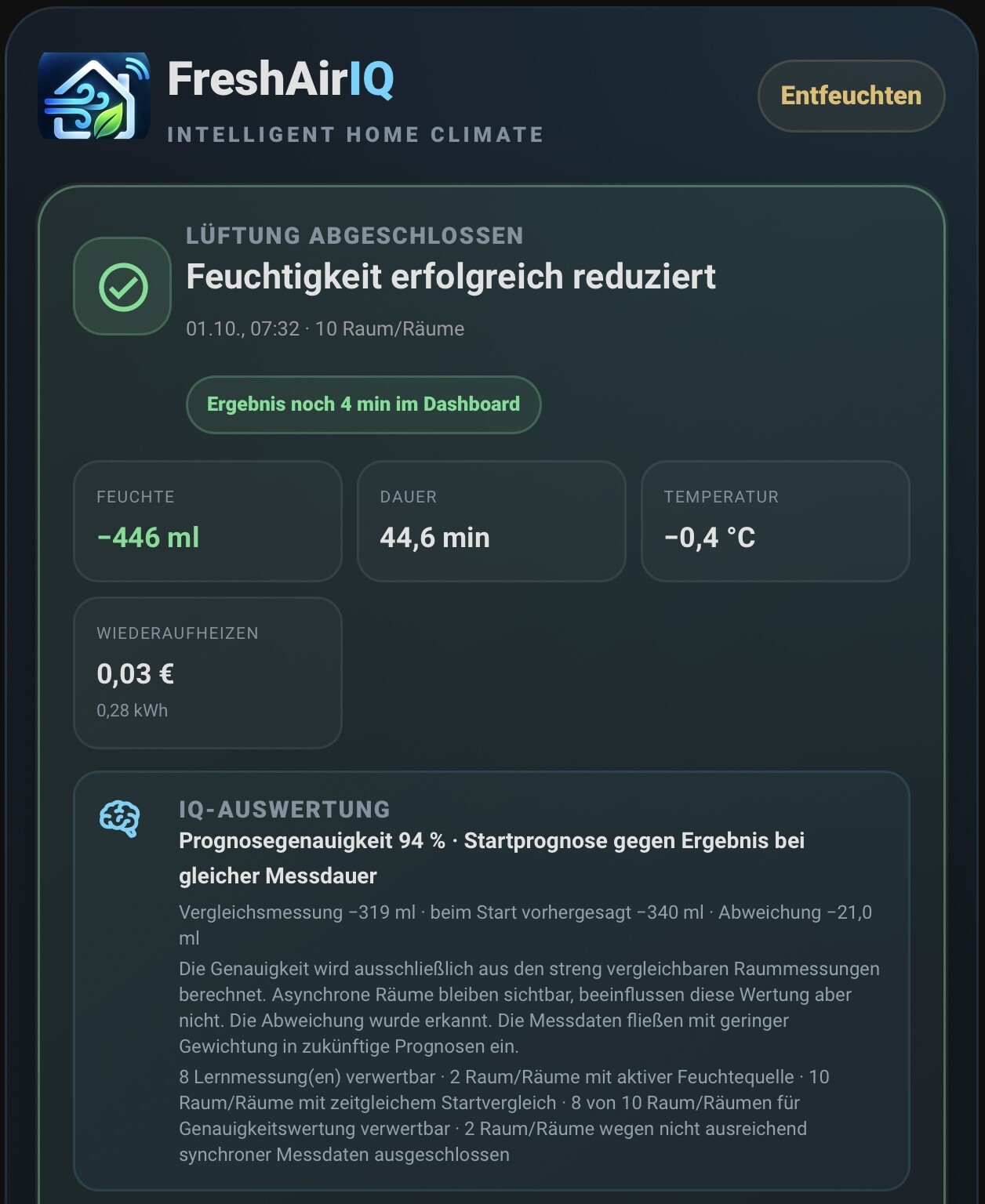

Und wÀhrend das Fenster geöffnet ist, bewertet FreshAirIQ die Situation weiter.
:sweat_droplets: Wie viel Wasser entferne ich gerade wirklich?
Eine Funktion, die ich persönlich besonders spannend finde, ist die Wasserbilanz.
FreshAirIQ berechnet aus Temperatur, Luftfeuchtigkeit und Raumvolumen, wie viel Wasserdampf sich tatsÀchlich in der Raumluft befindet.
WĂ€hrend einer LĂŒftung wird anschließend verfolgt, wie sich dieser Wert verĂ€ndert.
Damit kann man beispielsweise sehen:
– 185 ml
statt lediglich:
64 % → 57 % Luftfeuchtigkeit
Mir geht es bei dieser Umrechnung vor allem darum, die Wirkung einer LĂŒftung greifbarer zu machen.
FreshAirIQ soll also nicht nur sagen:
„Die LĂŒftung hat etwas gebracht.“
Sondern möglichst konkret zeigen:
„Durch diese LĂŒftung wurden rechnerisch etwa 185 ml Wasser aus der Raumluft entfernt.“
Dadurch bekommt man ein wesentlich besseres GefĂŒhl dafĂŒr, was die letzten zehn oder fĂŒnfzehn Minuten LĂŒften tatsĂ€chlich bewirkt haben.
Und genauso erkennt FreshAirIQ Situationen, in denen durchs LĂŒften möglicherweise sogar zusĂ€tzliche Feuchtigkeit ins Haus kommen wĂŒrde.
:crystal_ball: FreshAirIQ versucht vorherzusagen, was als NĂ€chstes passiert
FreshAirIQ erstellt Kurzzeitprognosen und bewertet beispielsweise:
Was passiert, wenn ich noch 5, 10, 20 oder 60 Minuten weiterlĂŒfte?
WĂ€hrend einer laufenden LĂŒftung werden diese Prognosen immer wieder mit den tatsĂ€chlichen Messwerten verglichen.
Ändert sich das Wetter oder wird die Außenluft plötzlich ungĂŒnstiger, kann sich deshalb auch die Empfehlung Ă€ndern.
Aus einem:
„WeiterlĂŒften“
kann dadurch ein:
„Jetzt schließen“
werden.

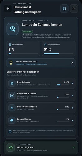

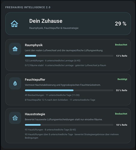

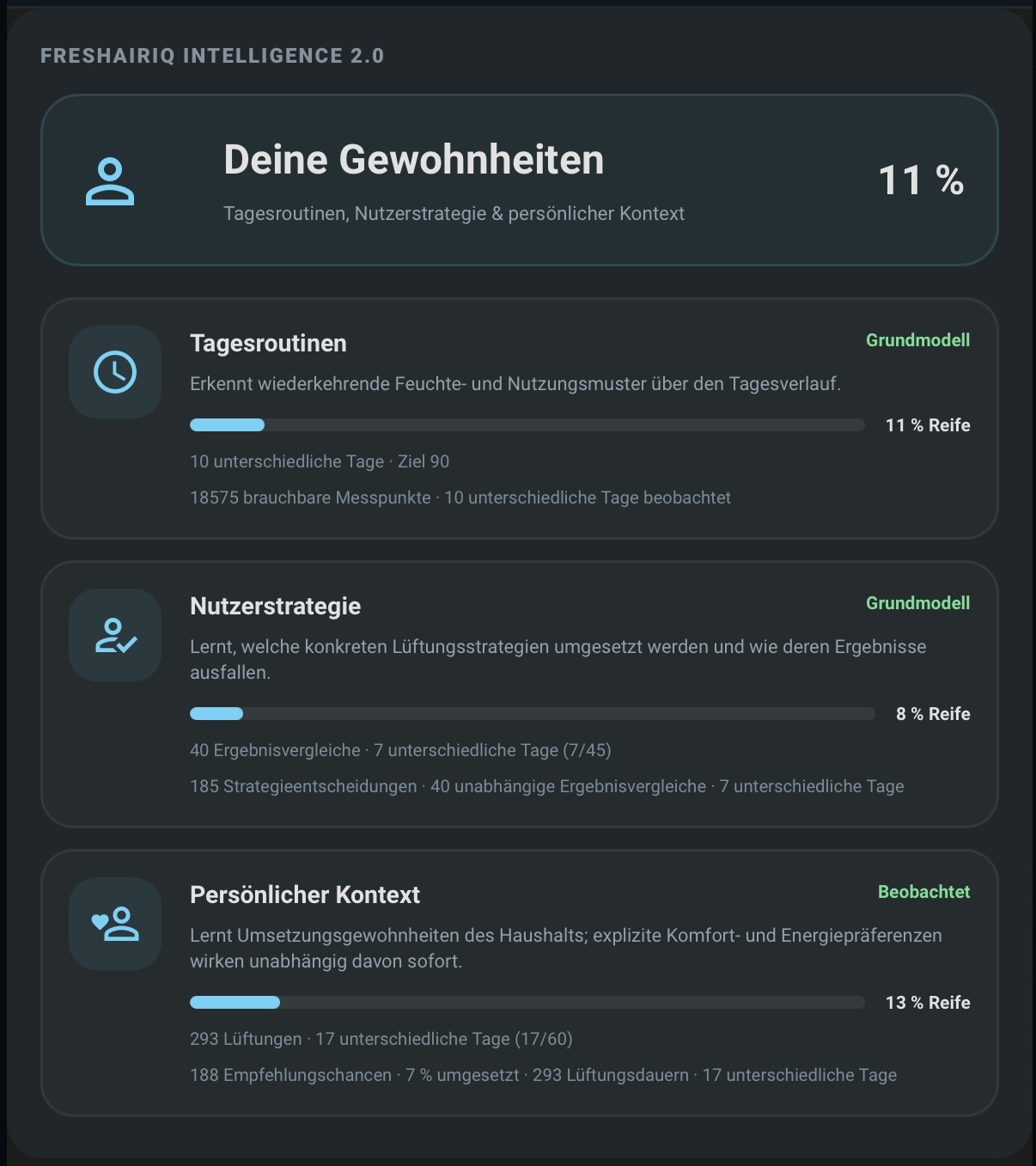

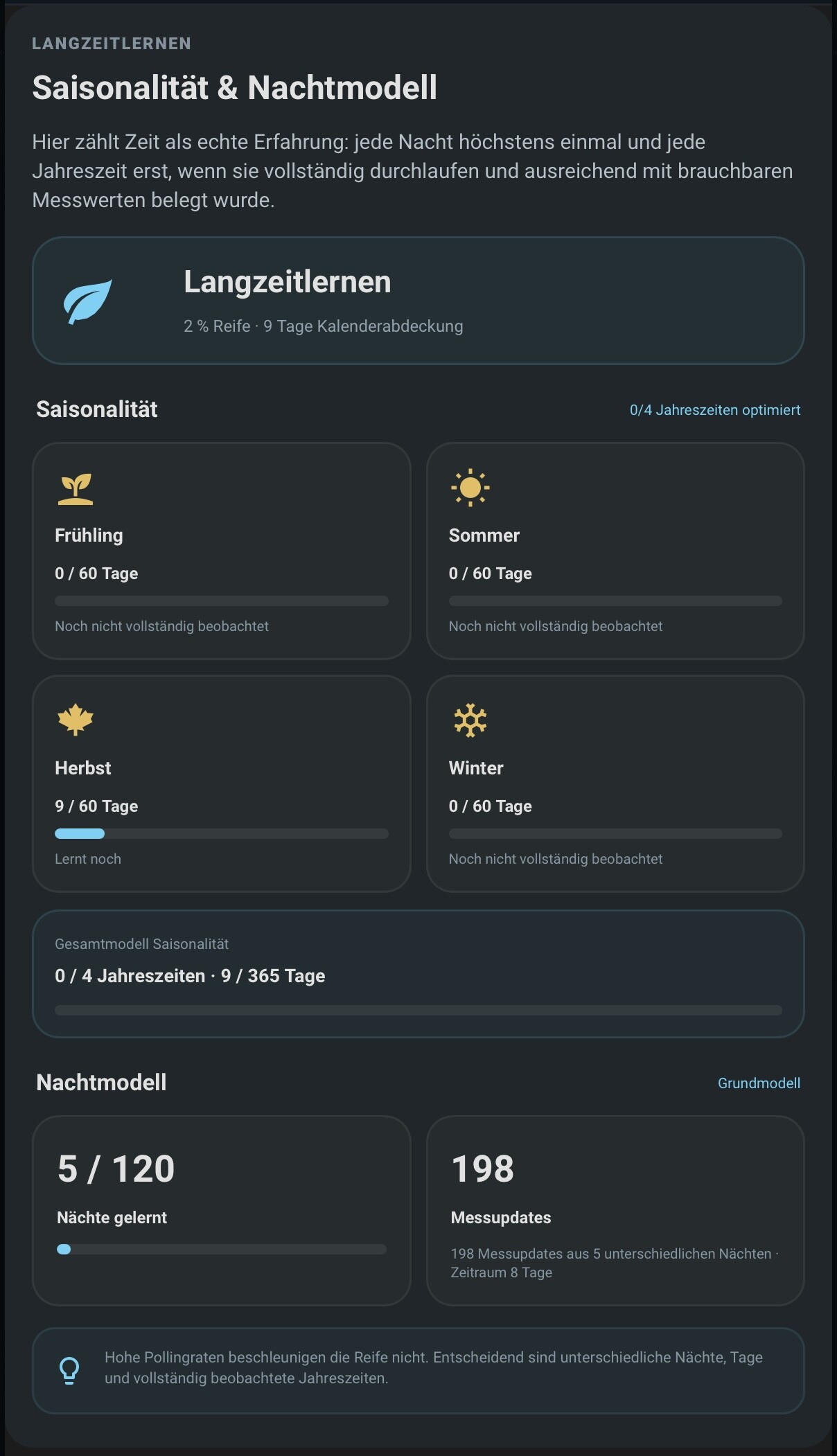

:brain: FreshAirIQ lernt nicht nur einen Raum – es lernt dein Zuhause
Das ist einer der Bereiche, in die inzwischen besonders viel Entwicklungsarbeit geflossen ist.
FreshAirIQ soll mit der Zeit nicht einfach nur lernen, wie schnell die Luftfeuchtigkeit in einem einzelnen Raum sinkt.
Das Ziel geht deutlich weiter:
FreshAirIQ lernt nach und nach dein Zuhause.
Jeder Raum verhĂ€lt sich anders. Ein kleines Badezimmer reagiert anders als ein großes Wohnzimmer. Ein Keller anders als ein Schlafzimmer im Obergeschoss.
Aber auch das gesamte Haus besitzt sein eigenes Verhalten.
FreshAirIQ sammelt deshalb reale LĂŒftungsvorgĂ€nge und Beobachtungen und lernt schrittweise ZusammenhĂ€nge wie:
:house: wie sich einzelne RÀume und das gesamte GebÀude verhalten
:window: wie effektiv unterschiedliche LĂŒftungsarten tatsĂ€chlich sind – beispielsweise StoßlĂŒften oder ein gekipptes Fenster
:droplet: wie schnell Feuchtigkeit entsteht und wieder abgefĂŒhrt werden kann
:thermometer: wie RĂ€ume auf Innen- und Außentemperaturen reagieren
:family_man_woman_girl_boy: wie Bewohner und Belegung das Raumklima beeinflussen
:three_o_clock: welche wiederkehrenden Tages- und NutzungsablÀufe auftreten
:crescent_moon: wie sich RĂ€ume ĂŒber Nacht entwickeln
:sun_behind_rain_cloud: wie unterschiedliche Wetterlagen das GebÀude beeinflussen
:fallen_leaf: und wie sich dieses Verhalten ĂŒber FrĂŒhling, Sommer, Herbst und Winter verĂ€ndert
FreshAirIQ soll also mit zunehmender Erfahrung nicht einfach irgendein Haus berechnen.
Es soll immer stÀrker dein Haus unter deinen Bedingungen verstehen.
Und dazu gehören letztlich auch deine Gewohnheiten: wann typischerweise gelĂŒftet wird, wie sich bestimmte RĂ€ume danach entwickeln und welche Situationen regelmĂ€ĂŸig wiederkehren.

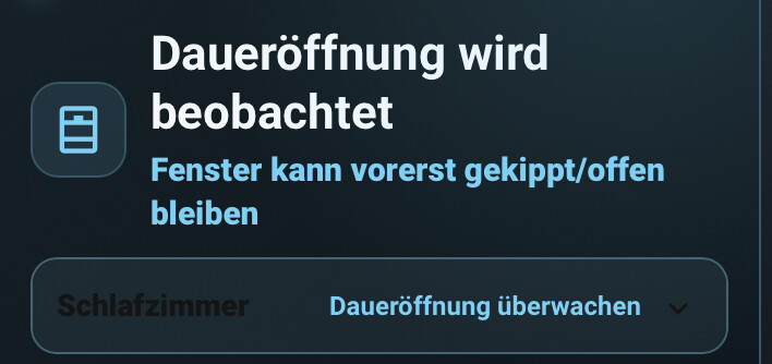

:window: Offen ist nicht gleich offen
Vorweg ganz wichtig:
Drei-Zustands-Sensoren sind fĂŒr FreshAirIQ ausdrĂŒcklich keine Voraussetzung.
FreshAirIQ funktioniert weiterhin ganz normal mit klassischen Fensterkontakten, die lediglich zwischen offen und geschlossen unterscheiden.
Niemand muss seine vorhandenen Sensoren austauschen oder spezielle Fensterkontakte kaufen.
Wer allerdings bereits Sensoren besitzt, die zwischen
geschlossen · gekippt · vollstÀndig geöffnet
unterscheiden können, kann diese zusÀtzliche Information jetzt ebenfalls nutzen.
Denn ein gekipptes Fenster verhĂ€lt sich beim Luftaustausch natĂŒrlich anders als ein vollstĂ€ndig geöffnetes Fenster.
FreshAirIQ kann deshalb KipplĂŒftungen und vollstĂ€ndig geöffnete Fenster getrennt beobachten und dafĂŒr mit der Zeit unterschiedliche Erfahrungswerte fĂŒr dasselbe Fenster lernen.
Wer diese Unterscheidung gerne nutzen möchte, aber keine echten Drei-Zustands-Sensoren besitzt, kann alternativ in Home Assistant einen eigenen Helfer erstellen, der beispielsweise vorhandene Kontakte zu diesen drei ZustĂ€nden zusammenfasst, und diesen anschließend in FreshAirIQ verwenden.
Das ist eine optionale Erweiterung – keine Voraussetzung fĂŒr die Nutzung von FreshAirIQ.
Mit einem ganz normalen Zwei-Zustands-Fensterkontakt funktioniert FreshAirIQ weiterhin wie bisher.

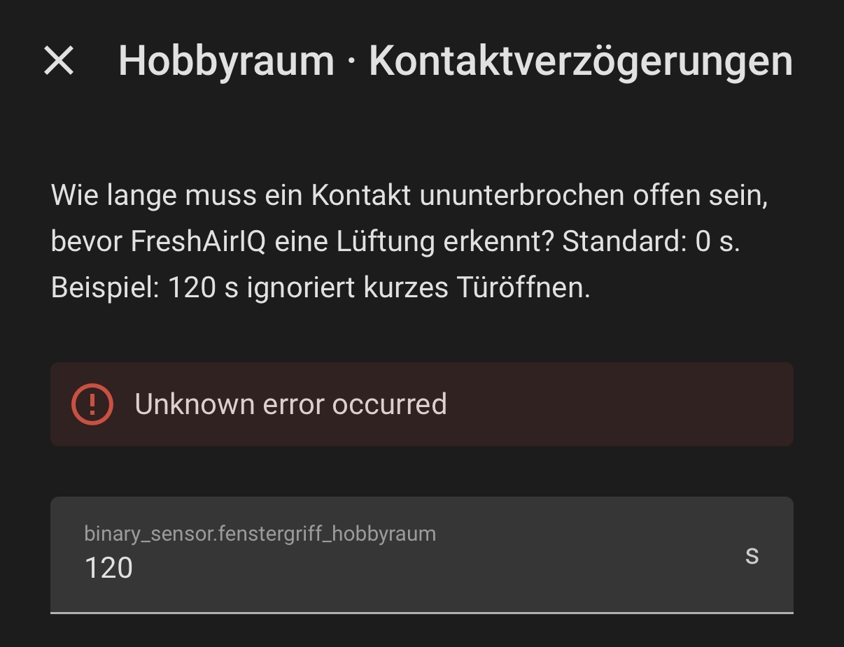

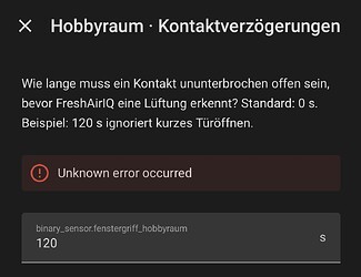

:door: Und manchmal bedeutet „TĂŒr offen“ gar nicht, dass gelĂŒftet wird
Auch solche Alltagssituationen haben sich inzwischen als ĂŒberraschend wichtig herausgestellt.
Ein Beispiel:
Jemand öffnet die TerrassentĂŒr, geht nach draußen und zieht die TĂŒr von außen wieder zu.
Der Kontaktsensor kann in diesem Moment weiterhin „offen“ melden, obwohl die TĂŒr tatsĂ€chlich fast vollstĂ€ndig geschlossen ist.
Ein typischer Anwendungsfall wĂ€re beispielsweise eine Balkon- oder TerrassentĂŒr, die mehrmals tĂ€glich kurz zum Hinausgehen geöffnet und anschließend von außen zugezogen wird – etwa bei einer kurzen Raucherpause.
FreshAirIQ könnte das ansonsten fĂ€lschlicherweise als lĂ€ngere LĂŒftung interpretieren und daraus entsprechend falsche Erfahrungen lernen.
FĂŒr solche TĂŒren gibt es deshalb inzwischen die Option:
„DurchgangstĂŒr – nach dem Durchgehen wird sie von außen zugezogen“
Damit können solche Situationen bei der Bewertung und beim Lernen entsprechend berĂŒcksichtigt werden.

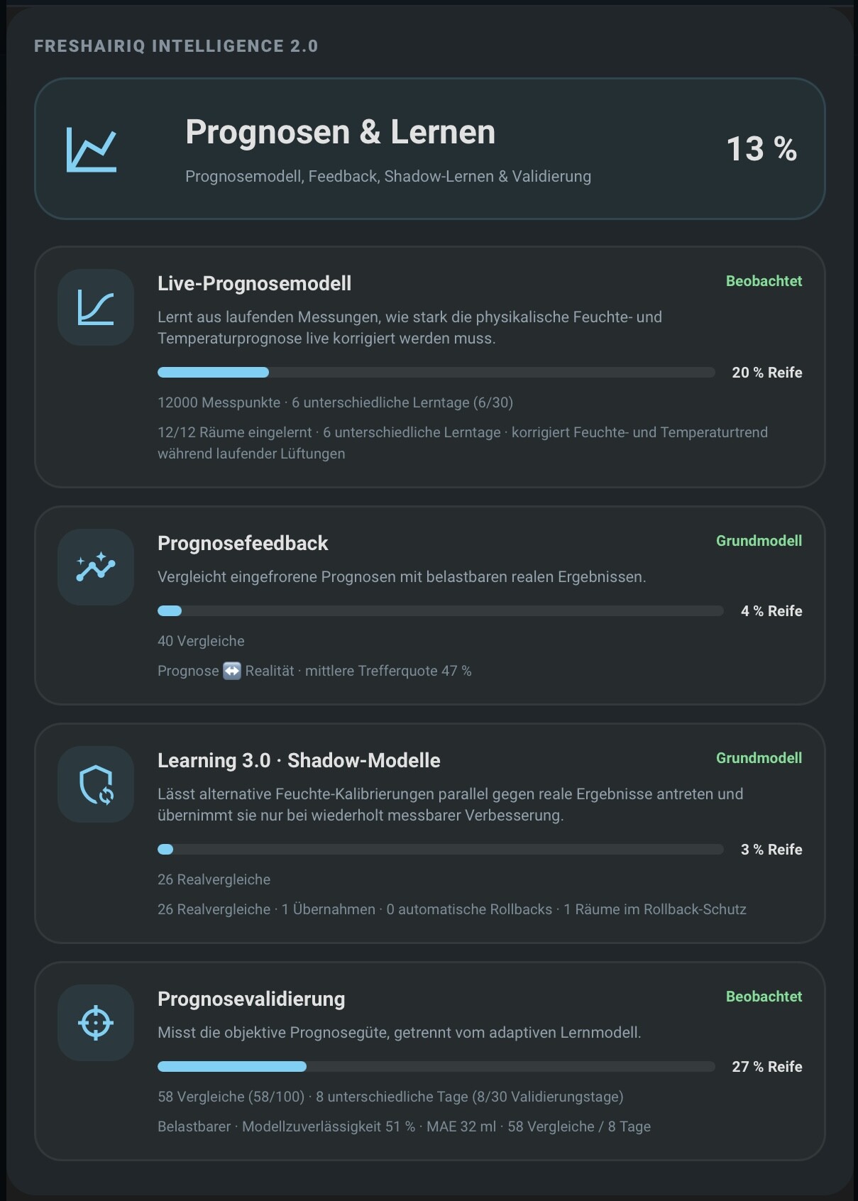

:bar_chart: Aber wird FreshAirIQ durch das Lernen tatsÀchlich besser?
Genau diese Frage wollte ich nicht einfach mit „ja“ beantworten.
Deshalb wird die Lernwirkung selbst ĂŒberprĂŒft.
FreshAirIQ kann bei geeigneten realen LĂŒftungsvorgĂ€ngen die Prognose des gelernten Modells mit einem ungelernten physikalischen Grundmodell vergleichen – unter denselben Ausgangsbedingungen.
Anschließend wird mit dem tatsĂ€chlichen Verlauf verglichen:
Welche Prognose lag nÀher an der RealitÀt?
Dabei werden unter anderem Prognosefehler, Verbesserungsrate und die Entwicklung ĂŒber mehrere Messungen ausgewertet. Die Ergebnisse können außerdem nach Lernreife und Jahreszeit betrachtet werden.
Diese Informationen sind auch Bestandteil der Diagnosedaten und ermöglichen mir auf dem Diagnoseserver zu ĂŒberprĂŒfen, ob das Lernen bei realen Installationen tatsĂ€chlich einen messbaren Vorteil gegenĂŒber dem Grundmodell liefert.
Und genau hier gibt es inzwischen einen ersten interessanten realen Wert:
Bei meinem eigenen Haus liegt der Lernfortschritt aktuell erst bei rund 12 %. Trotzdem sind die gelernten Prognosen in diesem Stand bereits rund 18 % nÀher an der RealitÀt als das physikalische Grundmodell.
Das ist ausdrĂŒcklich kein allgemeines Leistungsversprechen, sondern eine Momentaufnahme meiner eigenen Installation.
Gerade deshalb finde ich es spannend zu beobachten, wie sich dieser Unterschied mit mehr Lerndaten und ĂŒber unterschiedliche Jahreszeiten hinweg weiterentwickelt.
Und ganz wichtig:
FreshAirIQ behauptet nicht einfach, dass es besser geworden ist.
Eine Verbesserung soll erst dann als belegt gelten, wenn dafĂŒr genĂŒgend geeignete Vergleichsdaten vorhanden sind.
Genau das ist fĂŒr mich ein entscheidender Punkt des Projekts:
Lernen allein reicht nicht. FreshAirIQ soll nachweisen können, ob das Gelernte tatsÀchlich bessere Vorhersagen liefert.
So soll aus einem allgemeinen LĂŒftungsmodell mit der Zeit ein System entstehen, das die Eigenheiten des jeweiligen Zuhauses immer besser versteht – einschließlich seiner RĂ€ume, seiner Bewohner, seiner Routinen und der unterschiedlichen Jahreszeiten.

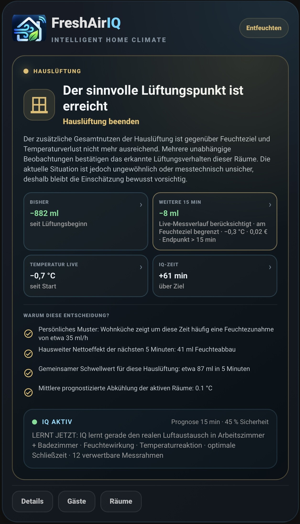

:house: Ein Raum ist nicht das ganze Haus
FreshAirIQ kann Empfehlungen nicht nur fĂŒr einzelne RĂ€ume betrachten.
Mehrere RĂ€ume können gemeinsam bewertet werden, sodass auch Etagen- und HauslĂŒftungen entstehen können.
Dabei spielen beispielsweise Fensterpositionen, QuerlĂŒftungsmöglichkeiten, Windbedingungen und die aktuelle Situation der einzelnen RĂ€ume eine Rolle.
RĂ€ume können außerdem bewusst nur beobachtet werden, ohne die zentrale Hausentscheidung zu beeinflussen.

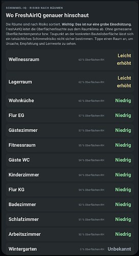

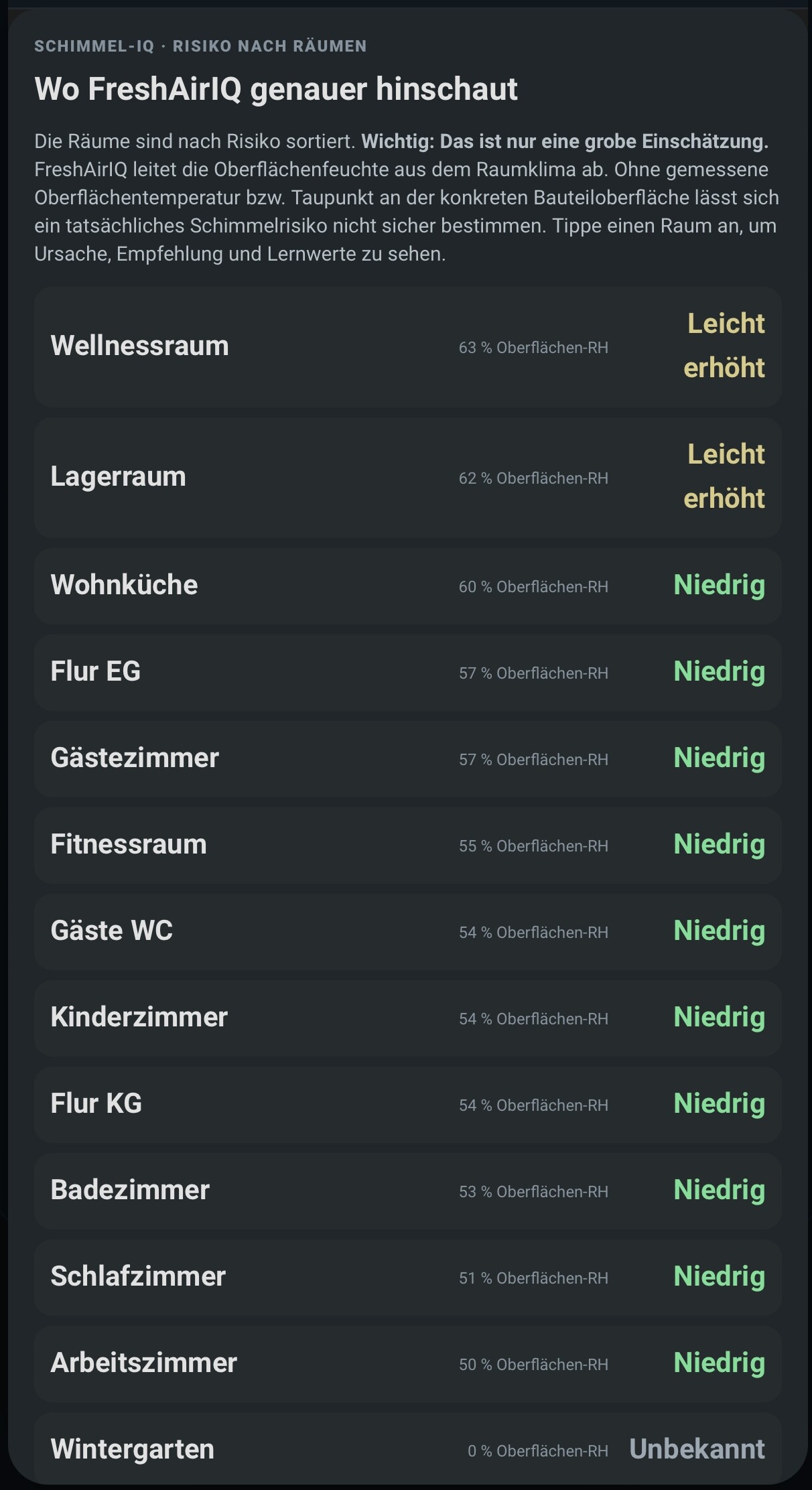

:mushroom: Schimmel-IQ
FreshAirIQ besitzt außerdem einen eigenen Schimmel-IQ.
Aus dem vorhandenen Raumklima wird konservativ abgeschÀtzt, ob Bedingungen entstehen könnten, bei denen kritische OberflÀchenfeuchtigkeit wahrscheinlicher wird.
Das ersetzt natĂŒrlich keine professionelle Schimmel- oder GebĂ€udediagnostik und kann ohne gemessene OberflĂ€chentemperatur kein reales Schimmelwachstum feststellen.
Es soll vielmehr frĂŒhzeitig sichtbar machen:
„Diesen Raum solltest du im Auge behalten.“

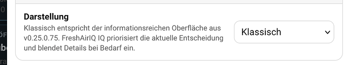

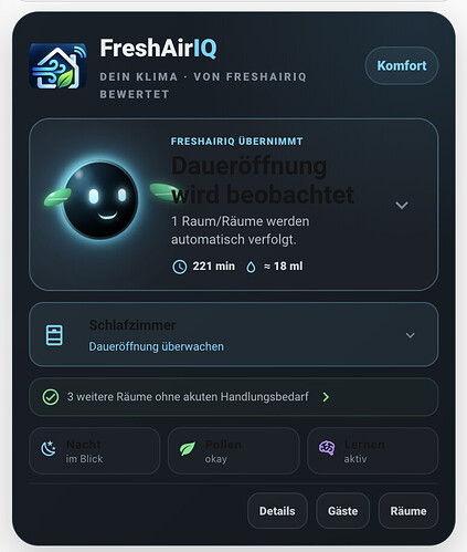

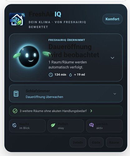

:mobile_phone: Zwei Dashboard-Welten
FreshAirIQ bringt eine eigene Community-Dashboard-Karte mit.
Aktuell kann zwischen zwei Darstellungen gewechselt werden:
Classic – die etabliertere, informationsreiche Darstellung
und
FreshAirIQ IQ / Freshy – die neue visuellere OberflĂ€che.
Freshy ist dabei das kleine Maskottchen von FreshAirIQ und reagiert auf den Zustand des Hauses. :grinning_face_with_smiling_eyes::herb:
Das FreshAirIQ IQ/Freshy Dashboard befindet sich aktuell noch in einer experimentellen Phase.
Grafik, Animationen und Darstellung können sich deshalb zwischen Versionen noch deutlich verÀndern.
Wer es stabiler und klassischer möchte, kann jederzeit bei der Classic-Ansicht bleiben.

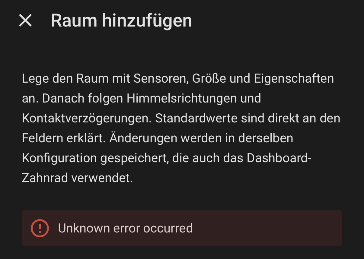

Nachtrag:
Und es geht schon los bei der Raumeinrichtung.
Contact ist ein Pflichtfeld. Das sagt der Einrichtungsassistent aber nicht, sondern reagiert nur mit einer Fehlermeldung. Mein Bad hat aber keinen Fensterkontakt. Habe hilfsweise jetzt eine Fenster EntitÀt aus dem Wohnzimmer eingetragen. Hier nimmt er mir aber keinen Wert ab und es geht nicht weiter.

Danke fĂŒr die RĂŒckmeldung! :+1:
Ich habe den Fehler noch einmal genauer untersucht und einen Hotfix veröffentlicht. Version v0.25.2.21 ist jetzt verfĂŒgbar.
Du kannst das Update in Home Assistant ĂŒber HACS → FreshAirIQ → ⋼ → Informationen aktualisieren laden. Danach sollte dir v0.25.2.21 zur Installation angeboten werden.
Der Fehler im Einrichtungsablauf fĂŒr RĂ€ume – insbesondere auch bei RĂ€umen ohne eigenen Fenster-/TĂŒrkontakt – sollte damit behoben sein.

Und auch hier von mir, Respekt fĂŒr die Arbeit und das zur VerfĂŒgung stellen.:+1:

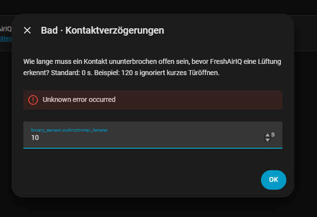

Konnte bis jetzt leider noch keinen einzigen Raum anlegen.
Da die Kontaktverzögerung, egal welcher Wert, nicht angenommen wird.
Ohne Angabe vom Fenster Sensor, geht es auch nicht?!

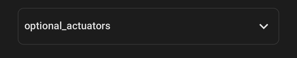

Und hier fehlt noch die Übersetzung:

Warum kann ich die Karte nicht von
auf FreshAir IQ IQ
umstellen?
Ich hab es mit verschiedenen Browsern und in der App probiert, die Ansicht springt immer wieder auf “klassisch” zurĂŒck!
Vielen Dank fĂŒr deine RĂŒckmeldung! :+1:
Mir ist jetzt noch etwas aufgefallen: Wenn man unter Einstellungen → GerĂ€te & Dienste → FreshAirIQ oben auf „Raum hinzufĂŒgen“ geht, haben dort noch die vollstĂ€ndigen Beschreibungen und ErklĂ€rungen gefehlt. Außerdem war genau dieser Einstellungsweg noch fehlerhaft.
Den Weg hatte ich tatsĂ€chlich völlig aus den Augen verloren, weil RĂ€ume auch direkt ĂŒber die FreshAirIQ-Einstellungen bzw. das Dashboard angelegt werden können. :sweat_smile:
Ich habe deshalb das GefĂŒhl, dass du genau ĂŒber GerĂ€te & Dienste → FreshAirIQ → Raum hinzufĂŒgen versucht hast, deinen Raum anzulegen. Kann das sein?
Auf jeden Fall habe ich diesen Bereich jetzt noch einmal komplett ĂŒberarbeitet. Die Beschreibungen und Übersetzungen sind ergĂ€nzt und der Fehler beim Anlegen eines Raumes ĂŒber diesen Weg wurde behoben.
Die neue Version v0.25.2.23 ist bereits verfĂŒgbar. Du kannst sie ĂŒber HACS → FreshAirIQ → Drei-Punkte-MenĂŒ → „Informationen aktualisieren“ laden. Anschließend sollte dir die neue Version angeboten werden. Nach dem Update bitte Home Assistant einmal neu starten.
Danke dir noch einmal fĂŒr die RĂŒckmeldung und fĂŒrs Testen! Gerade der Hinweis hat geholfen, diesen zweiten Einstellungsweg noch einmal genauer unter die Lupe zu nehmen. :+1:

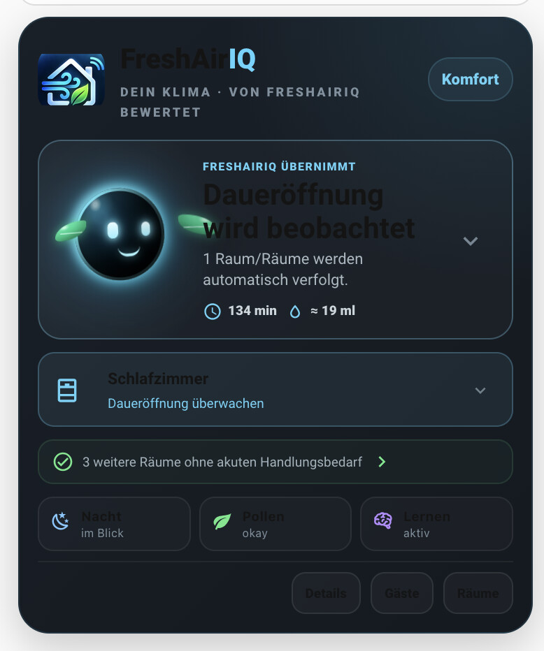

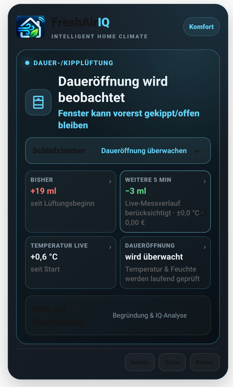

Ich habe noch ein Problem in der Ansicht “klassisch”:
Hier wird der Raumname in schwarzer Schrift auf schwarzem Grund angezeigt:
Genau so. Einen anderen Weg habe ich erst gar nicht in Betracht gezogen.

Ich habe mir beide von dir gemeldeten Probleme angesehen und sie in der neuen Version behoben.
Zum einen wurde der Fehler beim Umschalten der Darstellung korrigiert. Die Auswahl „FreshAirIQ IQ“ sollte jetzt nicht mehr direkt wieder verschwinden bzw. auf „Klassisch“ zurĂŒckspringen.
Zum anderen habe ich den Darstellungsfehler in der klassischen Ansicht behoben, bei dem der Raumname dunkel auf dunklem Hintergrund dargestellt wurde und dadurch kaum lesbar war.
Beide Korrekturen sind in der neuen Version enthalten. Nach dem Update bitte Home Assistant einmal neu starten.

Danke fĂŒr die schnelle Reaktion.
Habe gerade die Version 0.25.2.26 installiert.
Die Umschaltung von “Klassisch” auf “FreshAirIQ IQ” funktioniert jetzt.
Die Beschriftung passt leider im Firefox, Safari und der iOS-App immer noch nicht:
Nicht nur beim Raum, sondern auch unten rechts auf den Schaltern.
Du hast auf GItHub Screenshot von den Ansichten, da sind die Schalter links, bei mir rechts. :wink:
Sieht hier mit 0.25.2.26 gut aus. iOS App, macOS Safari.
Jetzt funktioniert es, Danke.

Zu meinem “Farbproblem” habe ich mal den iOS hellen/dunklen Modus getestet - leider keine VerĂ€nderung. Komisch, warum es bei @Osorkon unter iOS klappt.
Danke dir fĂŒr die RĂŒckmeldung und vor allem fĂŒr die Screenshots! :+1:
Den Darstellungsfehler konnte ich nachvollziehen. Das Problem hing mit der Textfarbe in Verbindung mit unterschiedlichen Home-Assistant-Themes bzw. Clients zusammen. Deshalb waren bei dir unter anderem die Raumbeschriftung sowie die Buttons „Details“, „GĂ€ste“ und „RĂ€ume“ teilweise viel zu dunkel dargestellt.
Ich habe das jetzt in v0.25.2.28 behoben. Die betroffenen Elemente bekommen in der FreshAirIQ-IQ-Ansicht nun unabhĂ€ngig vom verwendeten Theme einen passenden Kontrast. Außerdem habe ich die Position der unteren Buttons korrigiert, sodass sie jetzt wie vorgesehen links angeordnet sind.
Der Fix ist nicht nur auf die iOS-App zugeschnitten, sondern berĂŒcksichtigt auch die Darstellung in Safari und Firefox.
Danke nochmal fĂŒrs genaue Hinschauen und Melden! :herb::blush:

Wir kommen der Sache langsam nÀher:
In der “FreshAirIQ IQ” Karte stimmt die Schriftfarbe jetzt fĂŒr die SchaltflĂ€chen, beim
Raumnamen ist es immer noch kaum lesbar:
auch wenn die SchaltflÀchen noch rechts sind.
In der Ansicht “Klassisch” passt es leider (noch) nicht:
Auch der o.g. Bug mit der Logo-Funktion ist noch drin.
