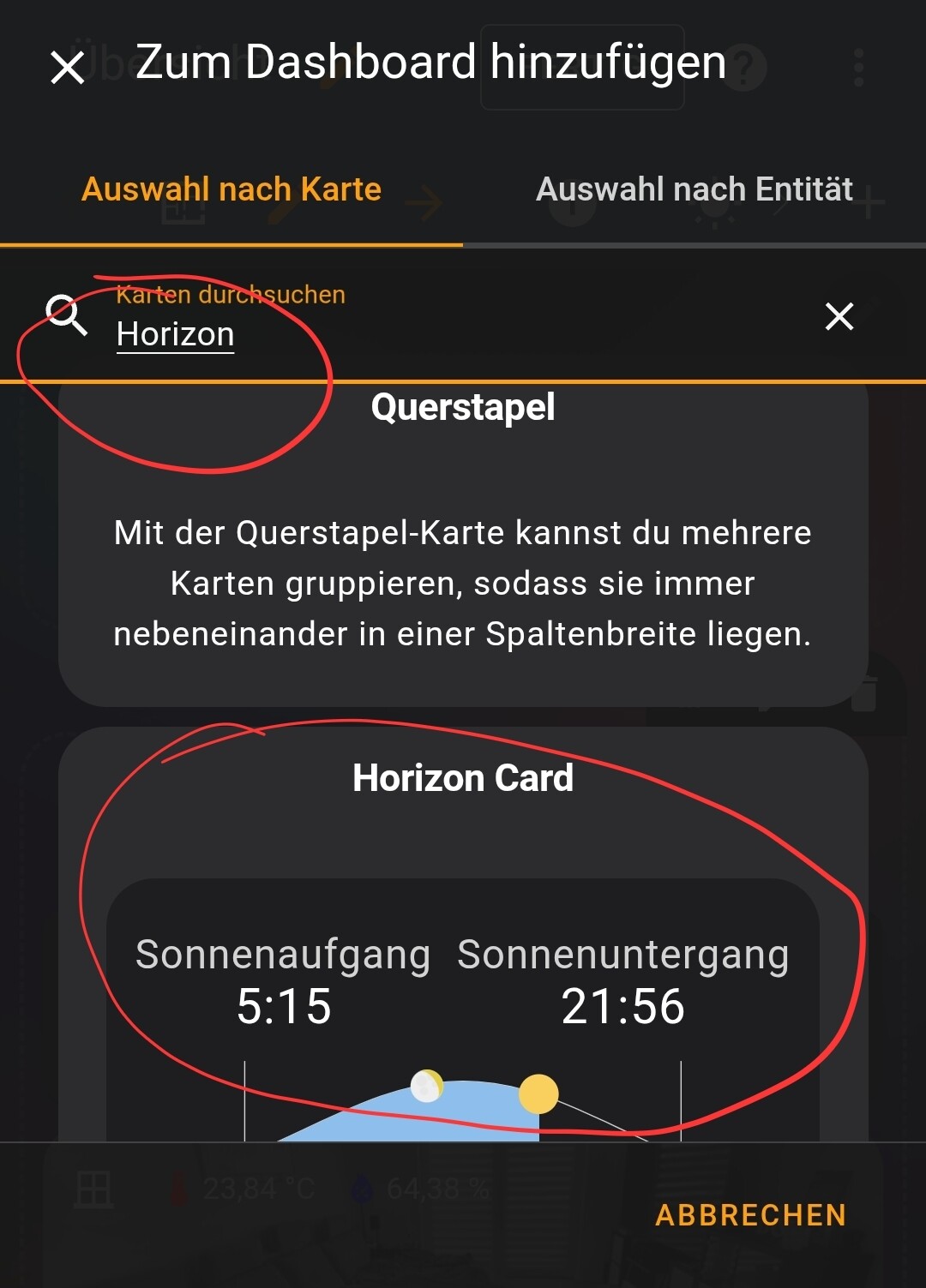

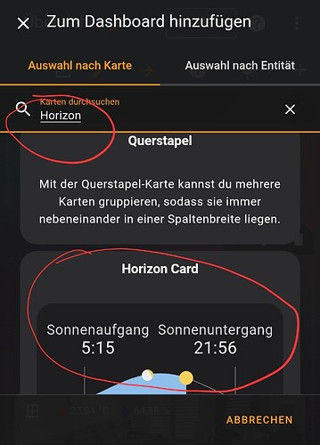

So steht’s in der Beschreibung. Nur leider kommt bei meinem Dashboards nach edit kein Dialog “Add Cart”
Einstellungen | Dashboards | Dashboard hinzufügen
Dashboard aufrufen | oben rechts…Dashboard bearbeiten | unten rechts…Karte hinzufügen | Suche nach Horizon Card | Speichern

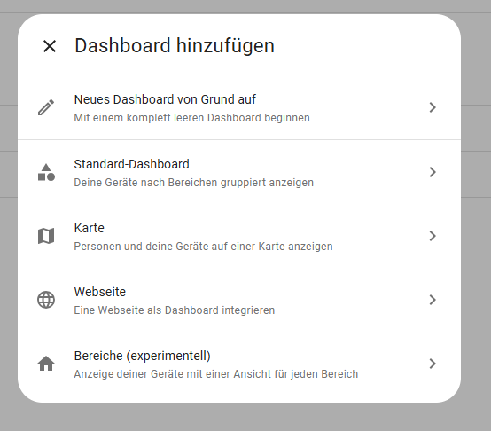

Vielleicht fängt mein Problem schon hier an:
Dashboard hinzufügen, dann kommt:
Welches nehme ich denn?
Wenn du ein neues Dashboard willst, solltest du den ersten Punkt nehmen.
Ansonsten: Probiere doch einfach.
Wenn du unsicher bist, erstelle erst händisch ein Backup.
Ich will eben kein neues Dashboard (zumindest jetzt noch nicht):
Standarddashboard und Bereiche habe ich, aber da gibt es keine Möglichkeit über edit eine Karte hinzuzufügen (zumindest finde ich keine)
Ohne ein neues Dashboard wird das nichts.
Das neue (zusätzliche/weitere) Dashboard sorgt nicht dafür, dass das Standarddashboard verschwindet. Es ist weiterhin vorhanden und in der linken Seite erreichbar.
