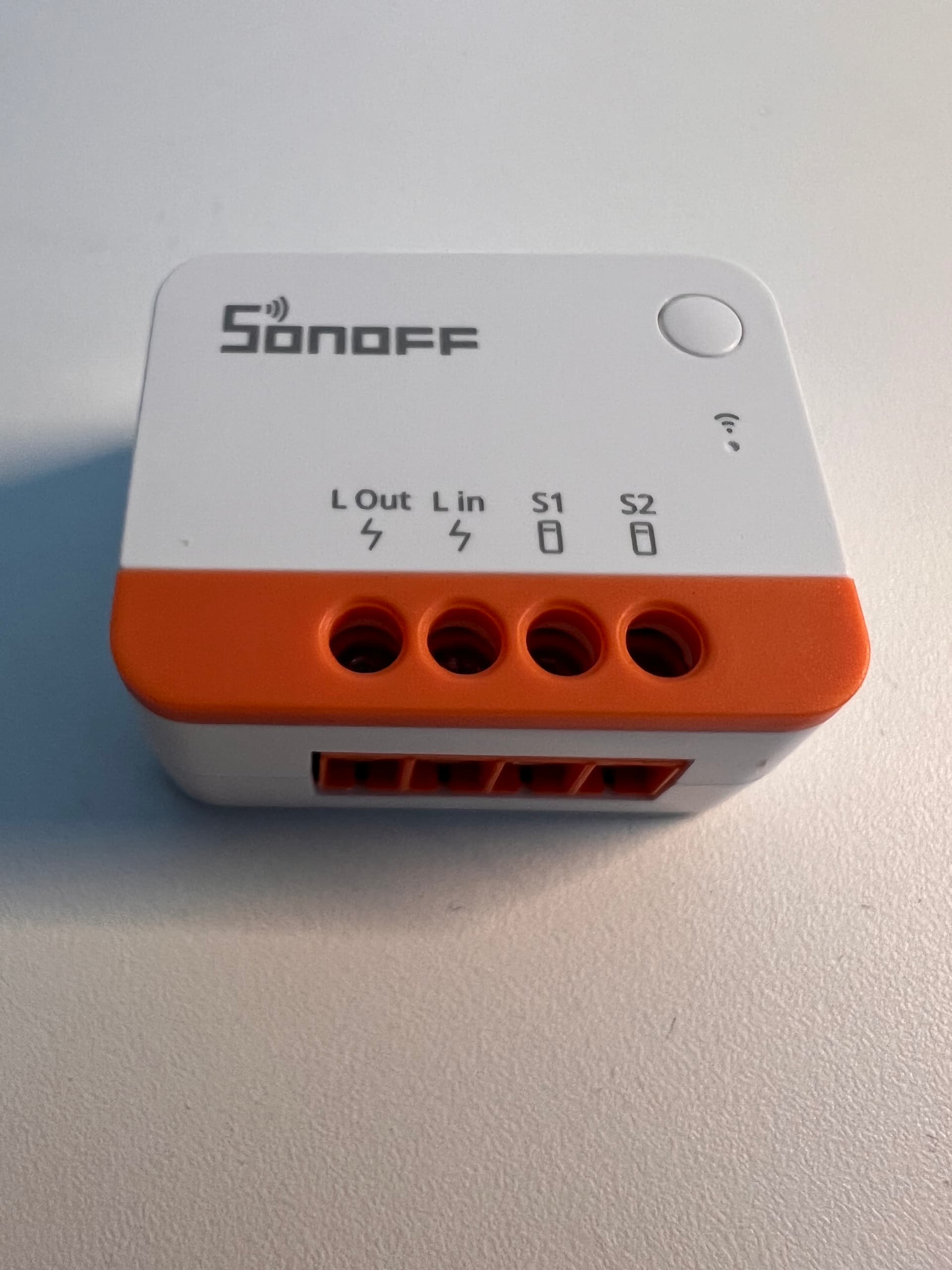

Frage: Sonoff Relais Zigbee ZBMINIL2 ohne Schalter verwenden
kann man das Sonoff ZBMINIL2 auch ohne Schalter direkt am Stromkabel einer Lampe anbringen und dann die Lampe per zigbee steuern? Eigentlich sind die ja dafür gemacht, um an Unterputzschalter angebracht zu werden.
Wenn ja, welches Kabel muss dann in welchen Anschluss?
Es ist eine Kunststofflampe, an der nur die Phase und Neutral angeschlossen ist. Erde ist abgeklemmt.
(Ja, ich weiss, dass das eigentlich nur ein Elektriker machen sollte und ja, ich mach vorher die Sicherung raus)
L ist die Phase, also an “In” mit dem Strom rein und an “Out” zur Leuchte raus.
Danke! Wird gemacht und berichtet.
Ja, funktioniert sowohl mit als auch ohne echten Schalter.
