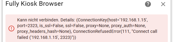

Nach dem Abändern der IP-Adresse, wollte ich es wieder mit Fully Kiosk starten, leider es funktioniert nicht mehr, dh. ich bekomme keine Integration ins System und immer wieder nach der Eingabe der neuen IP-Adresse diese Fehlermeldung:
grafik

Hallo, Problem gelöst, aber was es genau war, kann ich nicht sagen:
HA upgedated
Fire HD noch mal bespiellt mit Kiosk
und auf ein mal hat es funktioniert.
