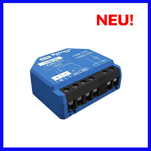

Schau doch mal, ob du in der Klingel Anlage die Kontakte für den Öffner findest. Ein Shelly 1 Plus läuft auch auf Klingelspannung mit 12 oder 24V. Den kann man dann problemlos als potentialfreien Kontakt verwenden
Ich habe es auch mit einem Shelly gelöst, aber der braucht halt auch eine Stromversorgung zusätzlich.

Also ich habe mal die beiden Klingeldrähte (12V) an einen Shelly 1PM angeschlossen, aber er hatte keinen Saft. Sicher, dass der Shelly mit 12V funktioniert? Wenn ich google, finde ich als Spannungsversorgung 110-230 V
Hast du den? Der geht ganz sicher mit 12V
Nein ich hatte es mit einem Shelly plus 1 PM probiert.

Ah okay, der funktioniert natürlich nicht, der hat auch nicht die potentialfreien Eingänge
Dann musst Du einen von denen hier nehmen, die haben einen potentialfreien Kontakt:

Bin kein Shelly bzw. WLAN Fan, aber der Shelly Uni sollte doch Deine Anforderungen erfüllen.
Osorkon
Du brauchst für den Shelly 2 Drähte 12V +/- als Stromversorgung.
Den Türöffner schließt Du an 0/I an (das ist der Trockenkontakt/potentialfrei).
Über den SW betätigst Du den Schalter (in diesem Fall als EDDGE-Mode).
