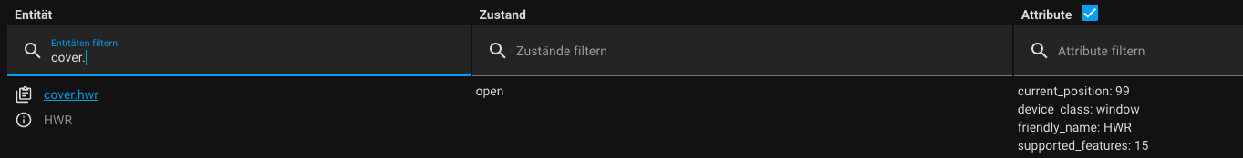

Zu 1: Ich habe dir mal ein Screenshot angehängt. Das Problem ist, dass in dem Attribut bei current_position 99 steht. Der Zustand ist wie er sein soll → offen.
Daher die Frage, ob ich das Attribut auch entsprechend setzen kann.
Kalibrierung ist mehrfach gelaufen, aber irgendwie bleibt es bei den 99%
