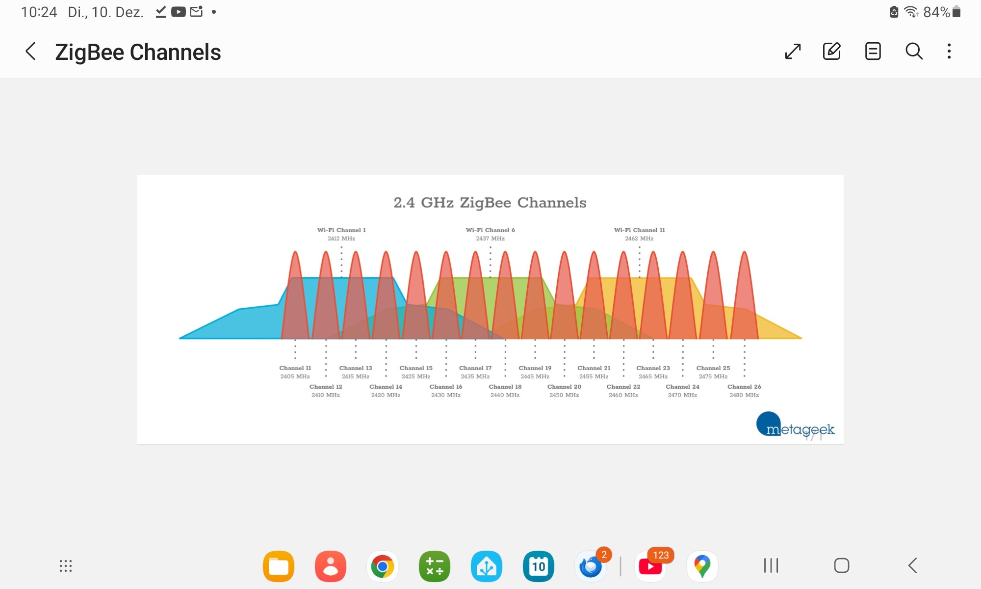

Habe meine Reichweite mit folgenden Maßnahmen wesentlich verbessert.
  1. Einen Netzwerk Koordinator (SLZB-06) den ich so optimal in meinem Haus plazieren konnte.
  2. Denn 2.4 ghz Wlan Kanal meines Routers so eingestellt das er mit Zigbee Kanal das ja auch auf 2.4ghz funkt nicht kollidiert.
Es gibt von simon42 auch ein Video zu diesem Thema.
