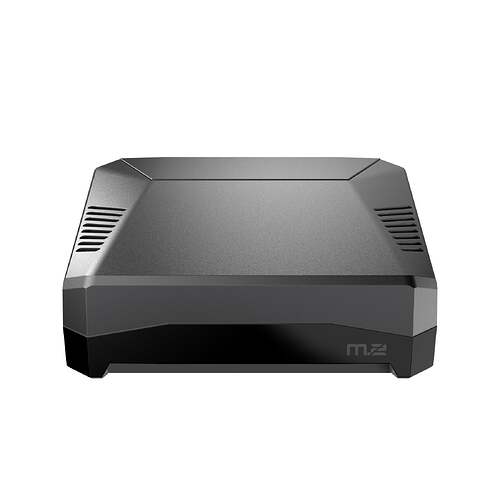

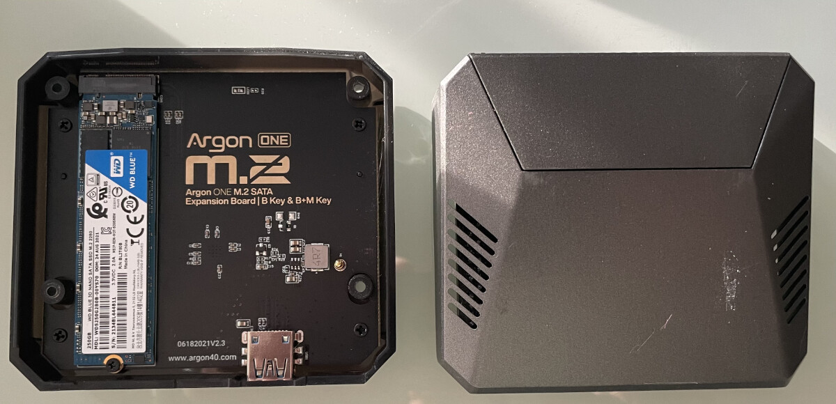

Alle meinen Pi’s 4 stecken in einem Argon One m2 Gehäuse. Kann ich ohne Einschränkungen empfehlen. Die m2. SSD ist voll im Gehäuse Integriert und die Kühlung mit dem Temperatur gesteuerten Lüfter ist auch top!
Argon One TempControll Addon
Und die Netzteile haben alle 4A. Seit Jahren keinen Probleme mit. :grinning:

Das Gehäuse habe ich mir auch schon mal angesehen. Glaube aber, meine SSD ist damit nicht kompatibel. Habe NVMe M key.
Du spannst ein Rennpferd vor einem Esel?!
Der limitierte Faktor ist USB 3.
Selbst SATA wird schon massiv ausgebremst.
Eine m2 SATA, wäre also schon mehr als ausreichend. Eine NVMe grenzt schon an Dekadenz. :joy:
