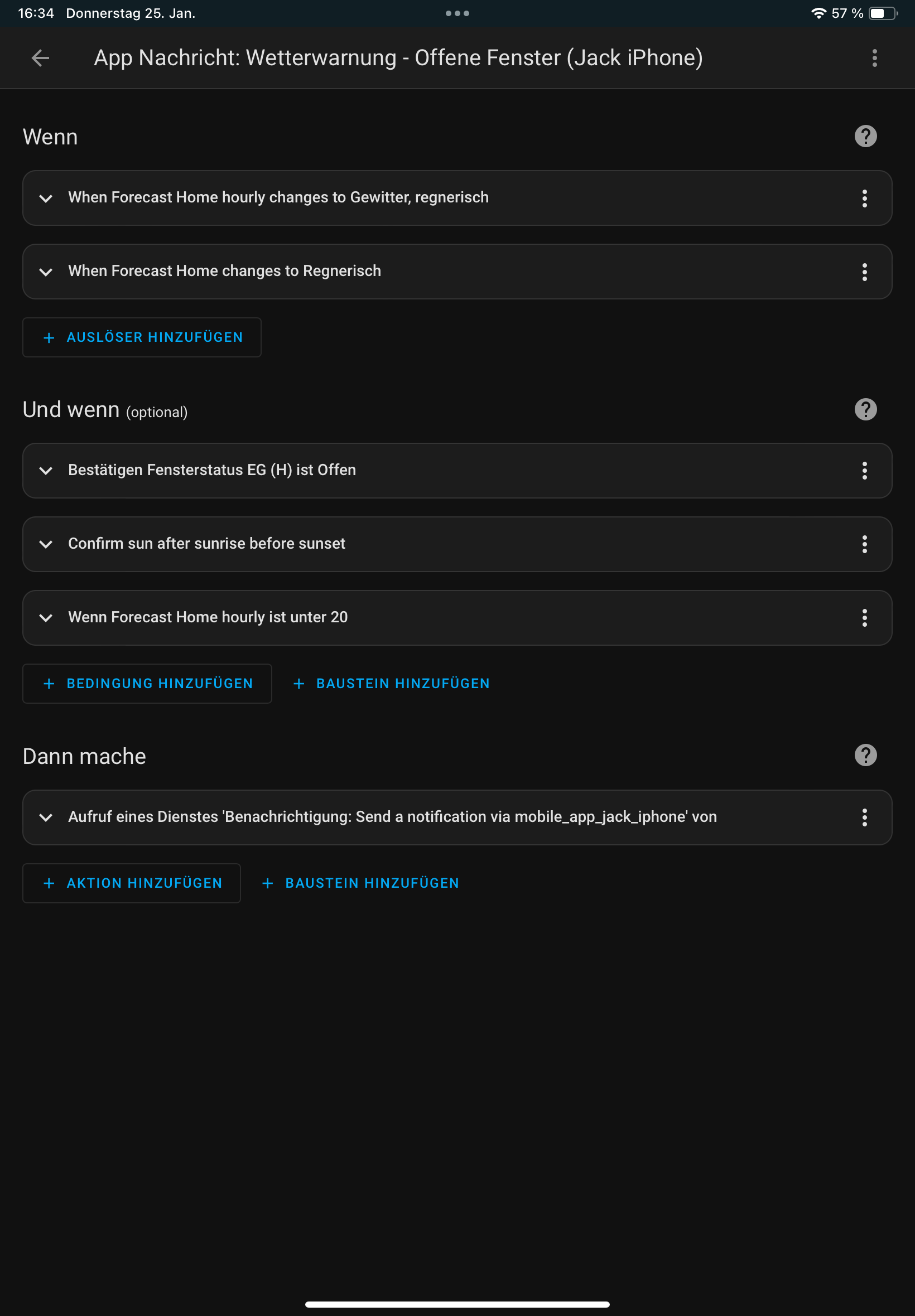

Moin, ich hätte (habe ) es z.b. mit folgende Automation gelöst, (wenn du keine außensensoren hast) …vielleicht hilft es dir weiter, ist einfache Automation die du auch in UI bearbeiten kannst, nachdem du die hinzugefügt hast)
alias: "App Nachricht: Wetterwarnung - Offene Fenster (Jack iPhone)"
trigger:
  - platform: state
    entity_id:
      - weather.forecast_home_hourly
    to: lightning-rainy
  - platform: state
    entity_id:
    to: rainy
condition:
  - condition: state
    entity_id: binary_sensor.fensterstatus_eg_h
    state: "on"
  - condition: sun
    before: sunset
    after: sunrise
  - condition: numeric_state
    entity_id: weather.forecast_home_hourly
    attribute: temperature
    below: 20
action:
  - service: notify.mobile_app_jack_iphone
      message: Wetter ist schlecht und Fenster Erdgeschoss sind auf
      title: Wetterwarnung offene Fenster
