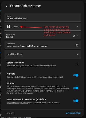

Hallo Zusammen,
auch wenn das Thema schon etwas älter ist, würde mich trotzdem interessieren ob es eine Lösung gegeben hat.
Ich stehe nämlich vor dem gleichen “Luxusproblem” wie @Flinti72.
Kann das Standard-Symbol der Device Class bei “Anzeigen als “Fenster””, unter Beibehaltung der Darstellungsänderung nach Zustand des Sensors, geändert werden, und wenn ja bitte wie?
Danke und Grüße
