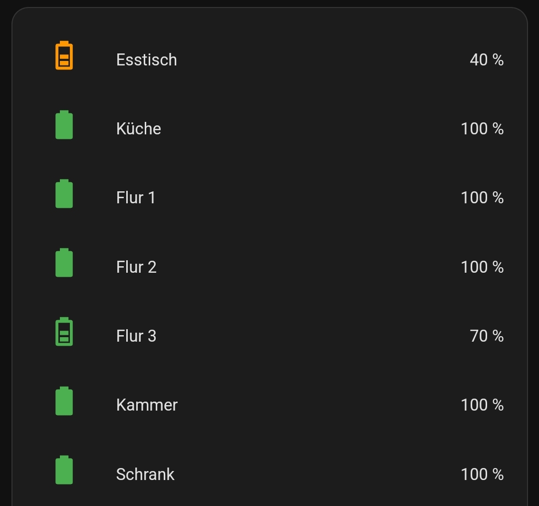

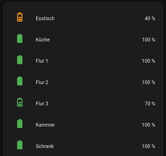

Ich habe die Batterien meiner Sensoren aufgelistet:
Wenn ich mir hier stadtdessen nur diejenigen anzeigen lassen könnte, die nicht auf Wert x (z.B. 100%) stehen :thinking:
