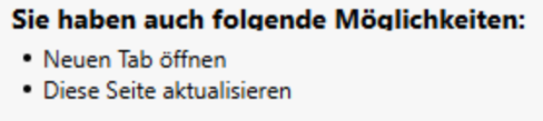

Fehlercode: Out of memory
Ich glaube, bei diesem Problem kann mir keiner helfen. :cold_sweat:
Tritt nach mehreren Stunden in Chrome und IE auf.

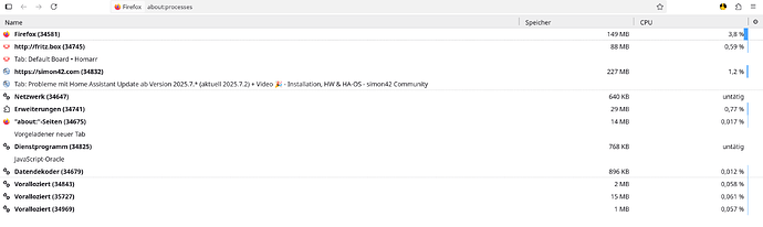

Bei mir sieht so aus:

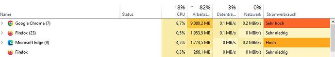

Zudem ist das ja der Taskmanager von Win10, wenn ich mir da den Memory verbrauch anschaue, dann sind 4 GB zu gering.

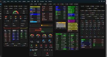

Chrome und Edge haben nur einen Tab auf, und keine Erweiterung installiert.
Chrome ist die Kontrollanzeige auf einem 2. Bildschirm
Firefox wird für das normale Surfen im Inet verwendet.
Welcher Tab ist hier abgestürtzt?

Ich schätze das nicht als Beriebssystemproblem ein, sondern als Browserproblem mit HA. Der Speicherverbrauch steigt kontinuierlich an.
das ist doch das, was ich die ganze Zeit sage, Deine beiden auf Google Chrome basierenden Browser haben ein Problem, hast Du mal sämtliche Caches geleert, sauber neu gestartet?
Du solltest Dir wirklich mal die Verbräuche der einzelnen Tabs in den Browsern anschauen.
