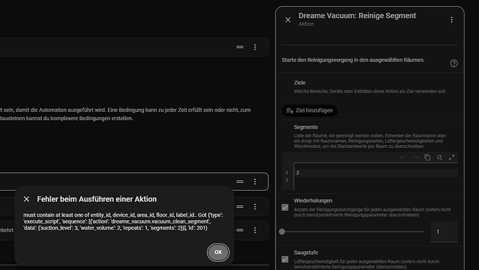

ich habe gerade ein Problem bei einer einfachen Automatisierung von meinen Dreame Staubsauger.
Nach dem ich mir das Video von Simon zu seine Dreame angeschaut hatte wollte ich die Automatisierung Raumreinigung über einen Button in HA umsetzen.

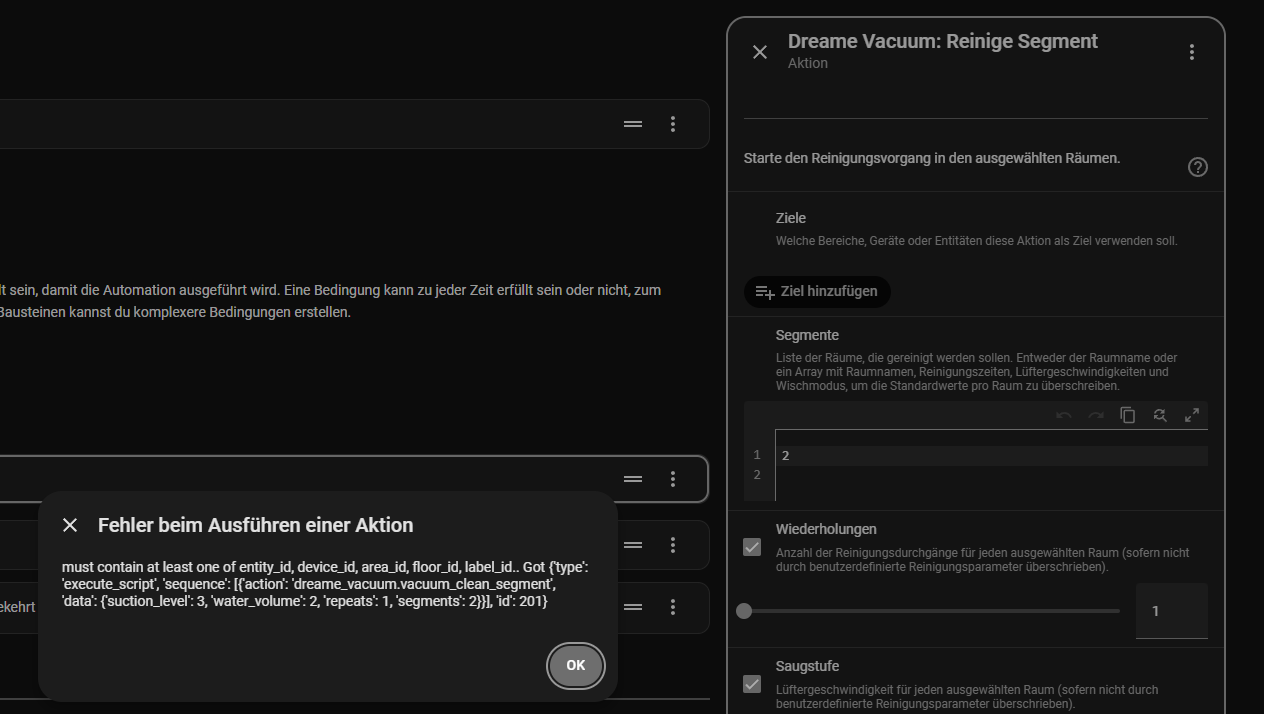

Jetzt habe ich das Problem, das er mir bei dem Schritt “Dreame Vacuum: Reinige Segment” diesen Fehler wirft:
Es ist bei mir die Küche und hat die ID 2
Mit Namen Kitchen oder Küche hab ich es auch schon probiert, da gibt es dann den Fehler, dass er ne Zahl will.
Kann mir jemand bei meinem Fehlerauf die Sprünge helfen?
D
Hat sich erledigt, man sollte nicht immer davon ausgehen, dass der im Dienst vorausgewählte Sauger automatisch als Ziel übernommen wird. Hier muss explizit der Roboter nochmal als Ziel ausgewählt werden…
