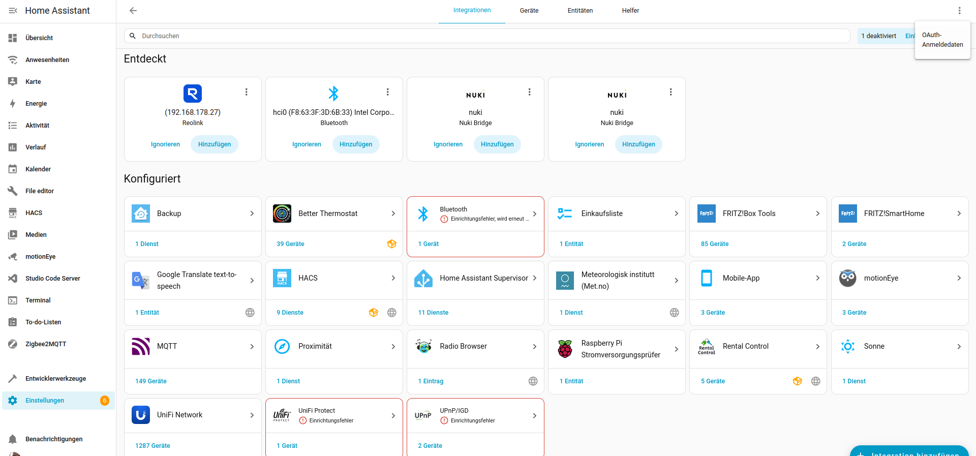

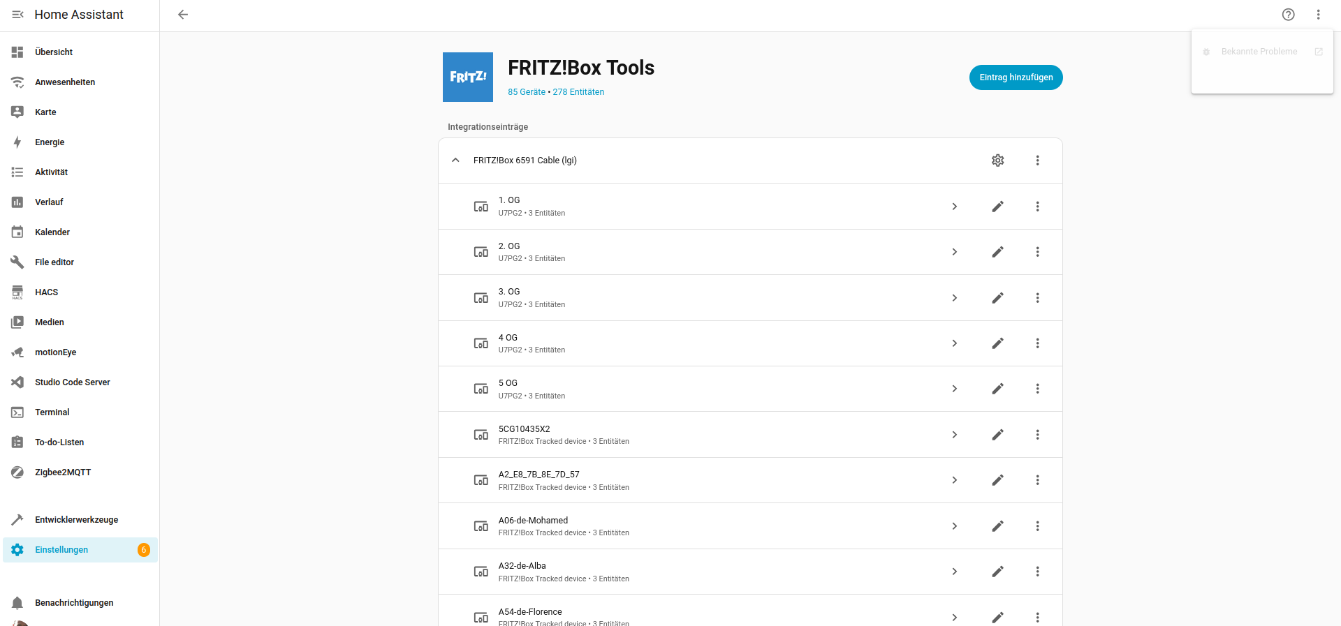

Hallo Zusammen, Tatsächlich stört mich die Integration FB Tools gewaltig. Ich habe hinter der FB ein Ubiquity System, welches den Device tracker sehr sauber ausliesst. Aber die FB mogelt sich immer wieder dazwischen. Jetzt möchte ich die FB Integration einfach löschen, finde aber nirgends eine Möglichkeit. Könnte bitte jemand so nett sein und mir dabei helfen?
Herzlichen Dank!
In der Integration auf die 3-Punkte und dann löschen.
Wenn ich die 3 Punkte nur finden würde….
Update:
Hab sie, DANKE DANKE DANKE
