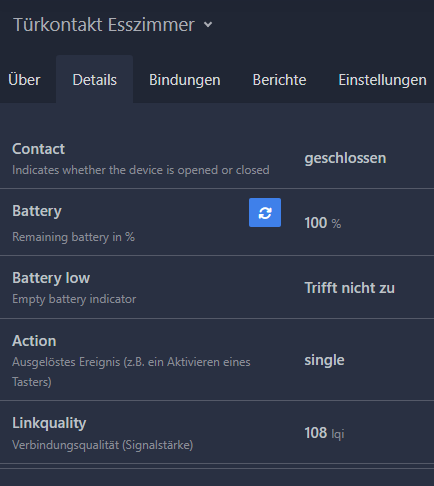

Hallo, ich bin gerade beim Erstellen einer Automation auf eine fehlende Entität meines Tür/Fensterkontaktes II von Bosch gestoßen. In Z2M wird mir unter Details die Entität “Action” angezeigt - diese Entität hängt mit der Taste am Fensterkontakt zusammen, die ich entweder kurz oder lange drücken kann. Der Zustand in Z2M ist entweder “N/A”, “single” oder “long”.

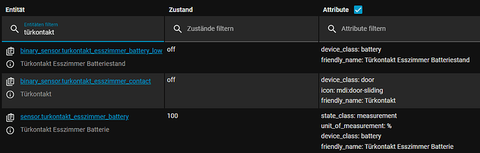

In Home Assistant selbst kann ich diese Entität aber nirgends finden, weder auf der Geräteseite noch unter Entwicklerwerkzeuge –> Zustände, siehe hier:
Gibt es eine Möglichkeit, die fehlende Entität nachträglich einzubinden oder den Wert in irgendeiner Form abzurufen, um ihn in einer Automation zu nutzen?

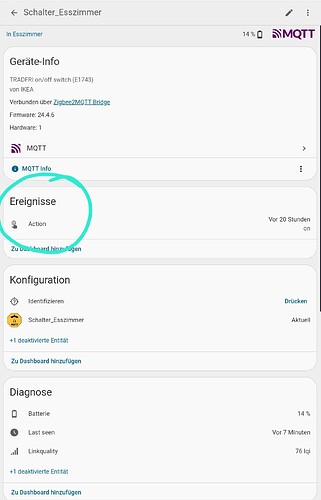

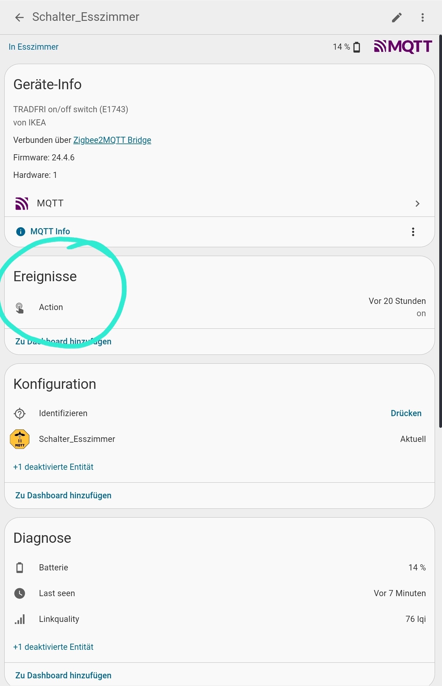

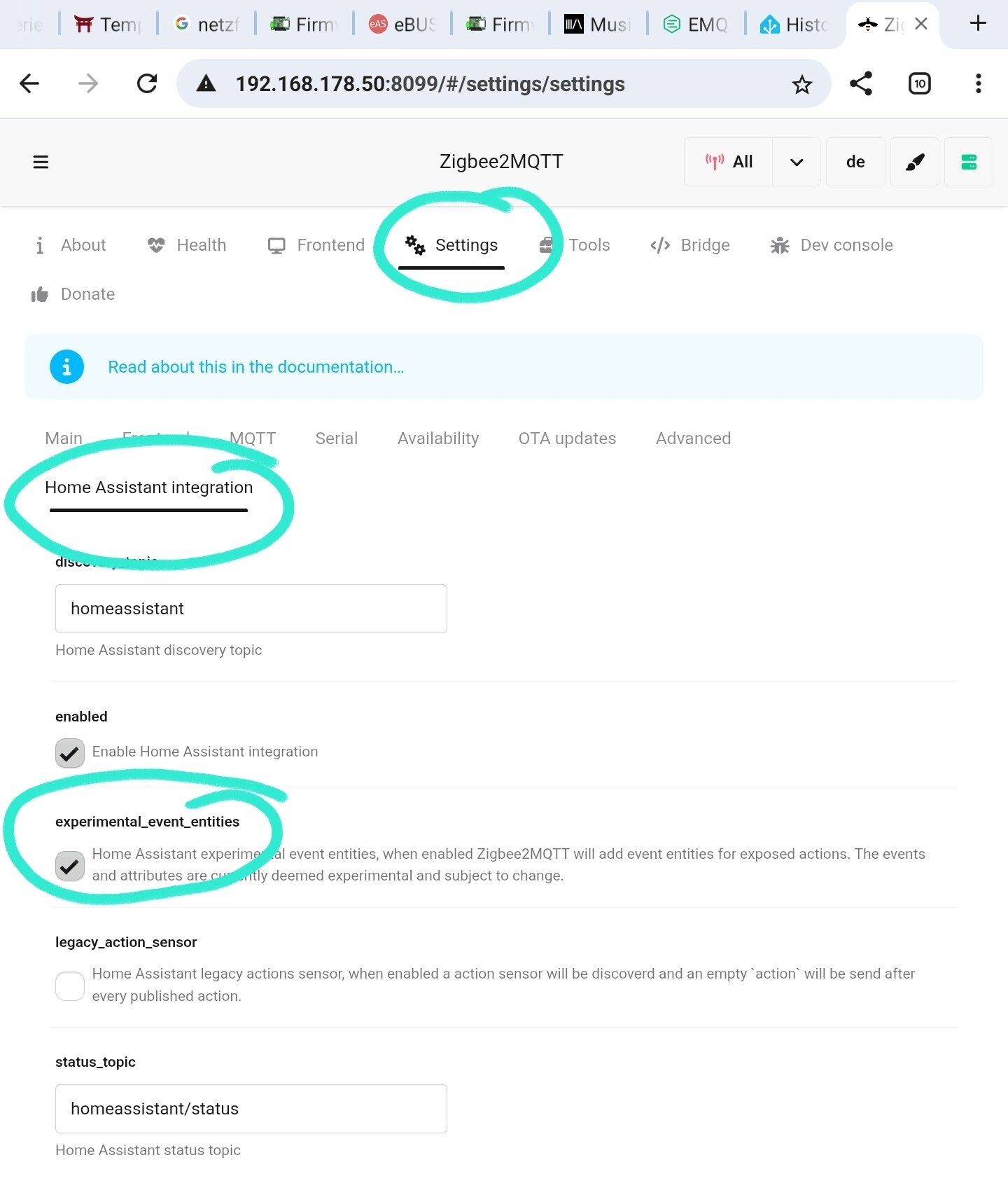

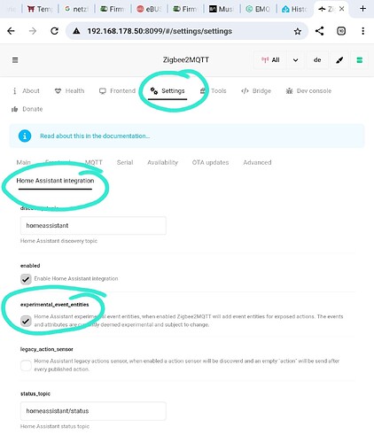

Schalte mal die Funktion experimental_event_entities in den z2m Settings ein
Dann bekommst du das Ereignis Action als Entität.
Klasse, das hat auf Anhieb funktioniert! Vielen Dank :star_struck:
