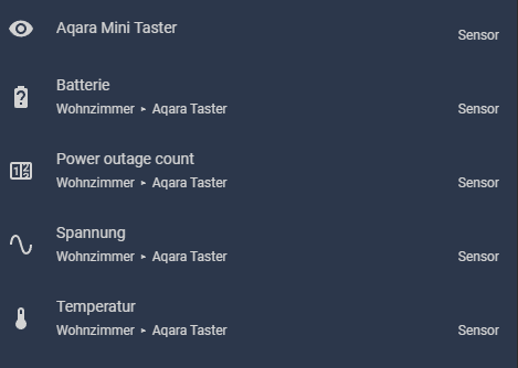

Ich bin gerade dabei, meine Deconz auf Z2M in HA umzustellen. Leider bekomme ich das irgendwie mit dem Taster nicht hin. Ich habe mehrere Aqaura Taster, den kleinen Mintaster WXKG11LM , den einfachen Wandtaster und den Doppelwandtaster.
Ich habe das Blueprint gefunden zigbee2mqtt_aqara_wireless_switch.yaml und auch in die yaml eingetragen.
Aber da kann ich nur folgende Möglichkeiten:
Der Sensor Aqara Mini Taster ist von mir selbst in der MQTT.yaml erstellt. Damit schalte ich mein Licht derzeit über eine einfach Automation, die einfach auf die Änderung im topic triggert. Was grundsätzlich funktioniert, aber ich muss dann mit Doppelklick bwz. Einfachen Klick arbeiten um den Zustand zu switchen.

{"action":"single","battery":null,"device_temperature":null,"linkquality":14,"power_outage_count":null,"voltage":null}
Aber damit kann ich nichts anfangen. Ich habe bei einer anderen Blueprint gelesen, dass man das noch einen Textensosor erstellen muss, um auf die action- Werte zu regieren.
Das war in ioB irgenwie einfachen, oder ich kapier es nicht.
Kann mir wer auf die Sprünge helfen?
