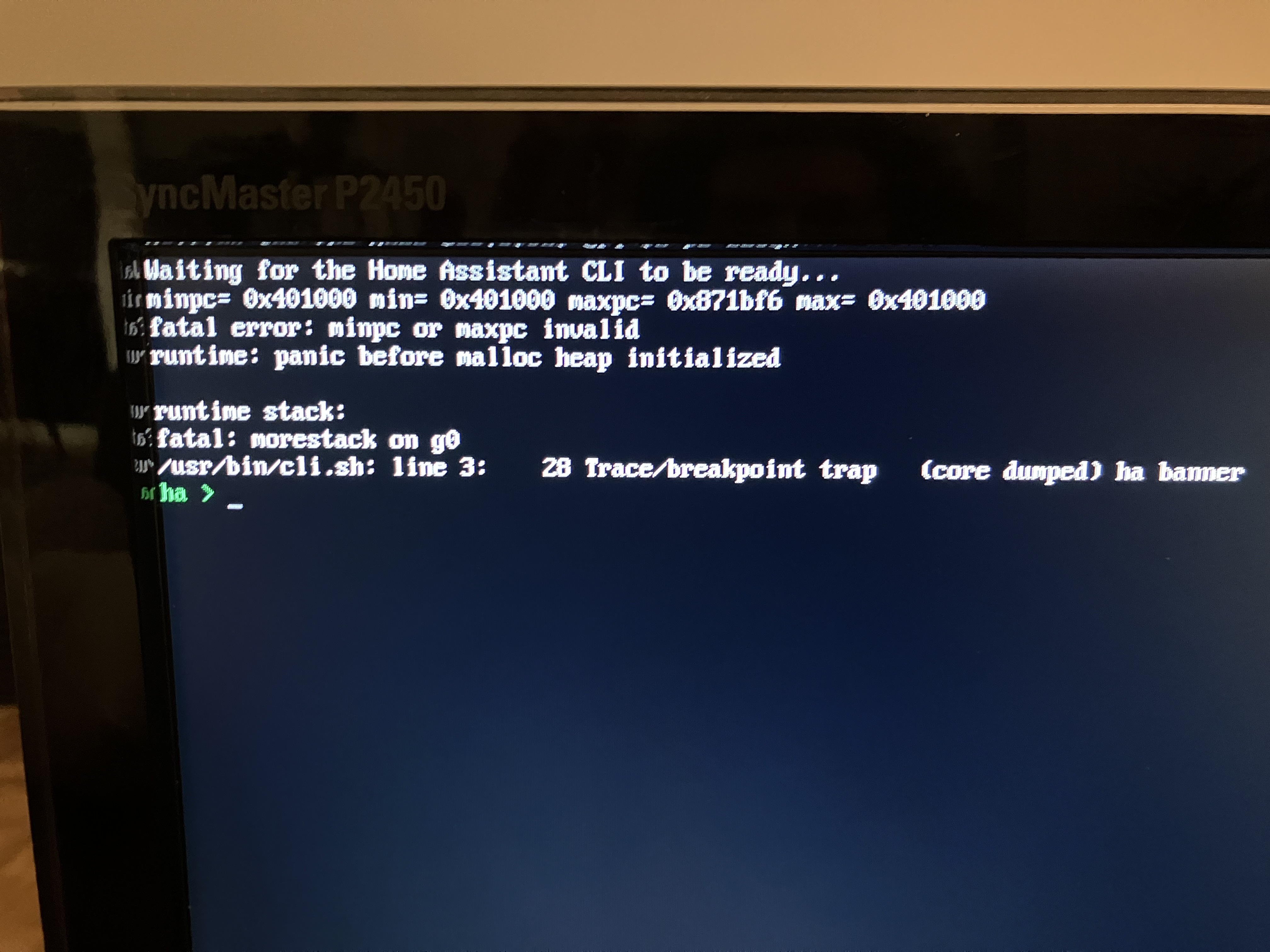

Hallo in die Runde,
nachdem ich jetzt HA auf einem PI3 getestet habe, wollte ich nun auf einen alten „Thin Client“ der bei mir noch rum lag umsteigen. Ein Fujitsu Esprimo D556. Ich habe mich soweit durch die Anleitung gekämpft, HA direkt auf die SSD zu flashen. Was irgendwann auch funktionierte. Dann dachte ich, nachdem ich die Boot Security ausgestellt habe, jetzt funktioniert es. Leider nein. Ich bekam die Fehlermeldung die ich als Bild mit anhänge. Ich kann mit der nichts anfangen und habe auch nach einer Googlesuche nichts gefunden. Vielleicht kann mir ja einer von euch weiterhelfen?

Habe den Fehler gefunden. Die Installation war korrupt. Kleiner Tip, Flasht das System über Windows oder am Mac.
