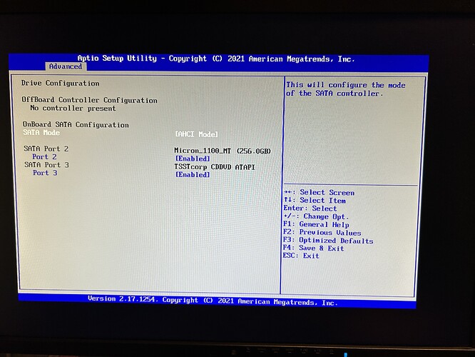

Ich versuche jetzt schon seit Tagen das Problem zu lösen, dass die interne SSD nach dem Flash Vorgang mit HA nicht mehr als Boot Option erkannt wird und auch nicht mehr in BIOS erscheint.

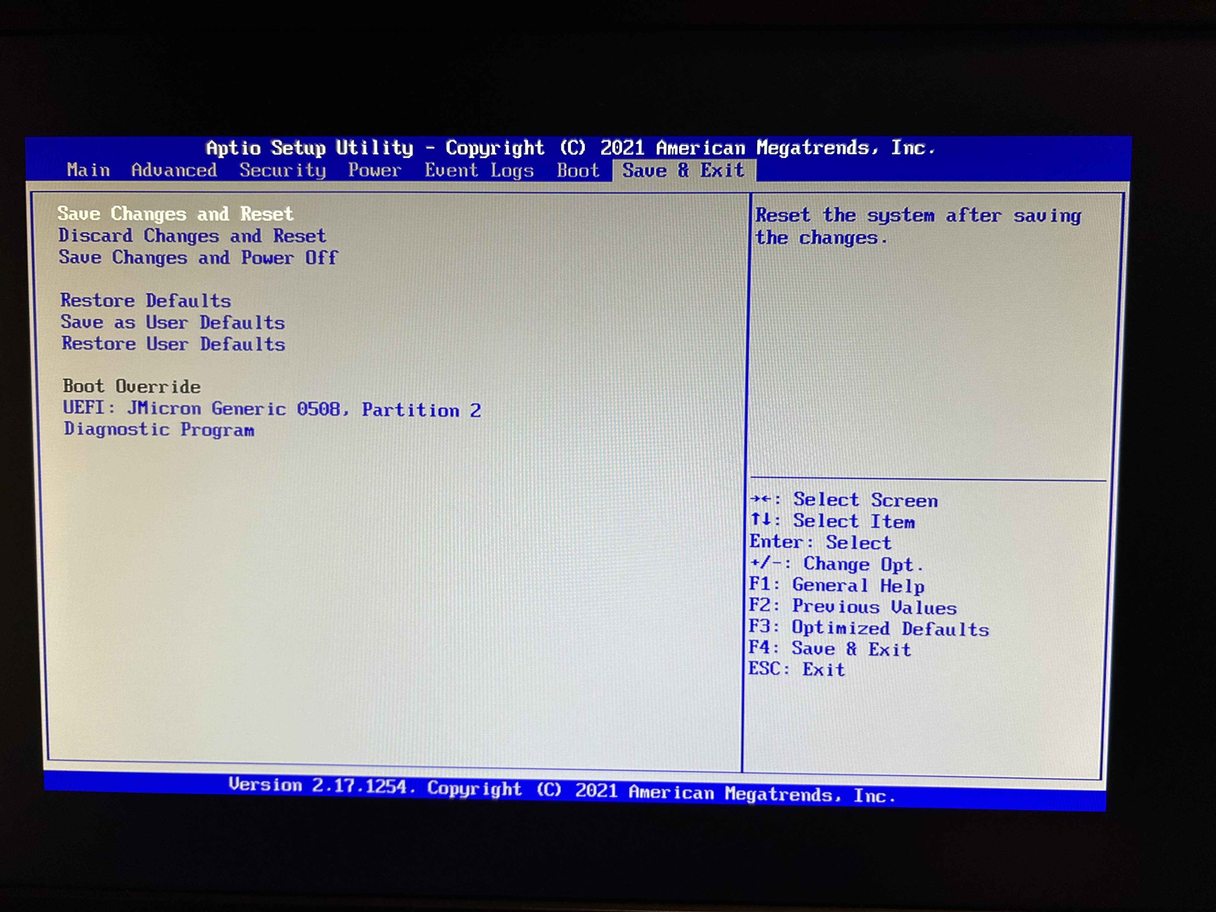

Stecke ich die externe Festplatte mit Ubuntu ab, Bekomme ich nur den Diagnose Bildschirm.

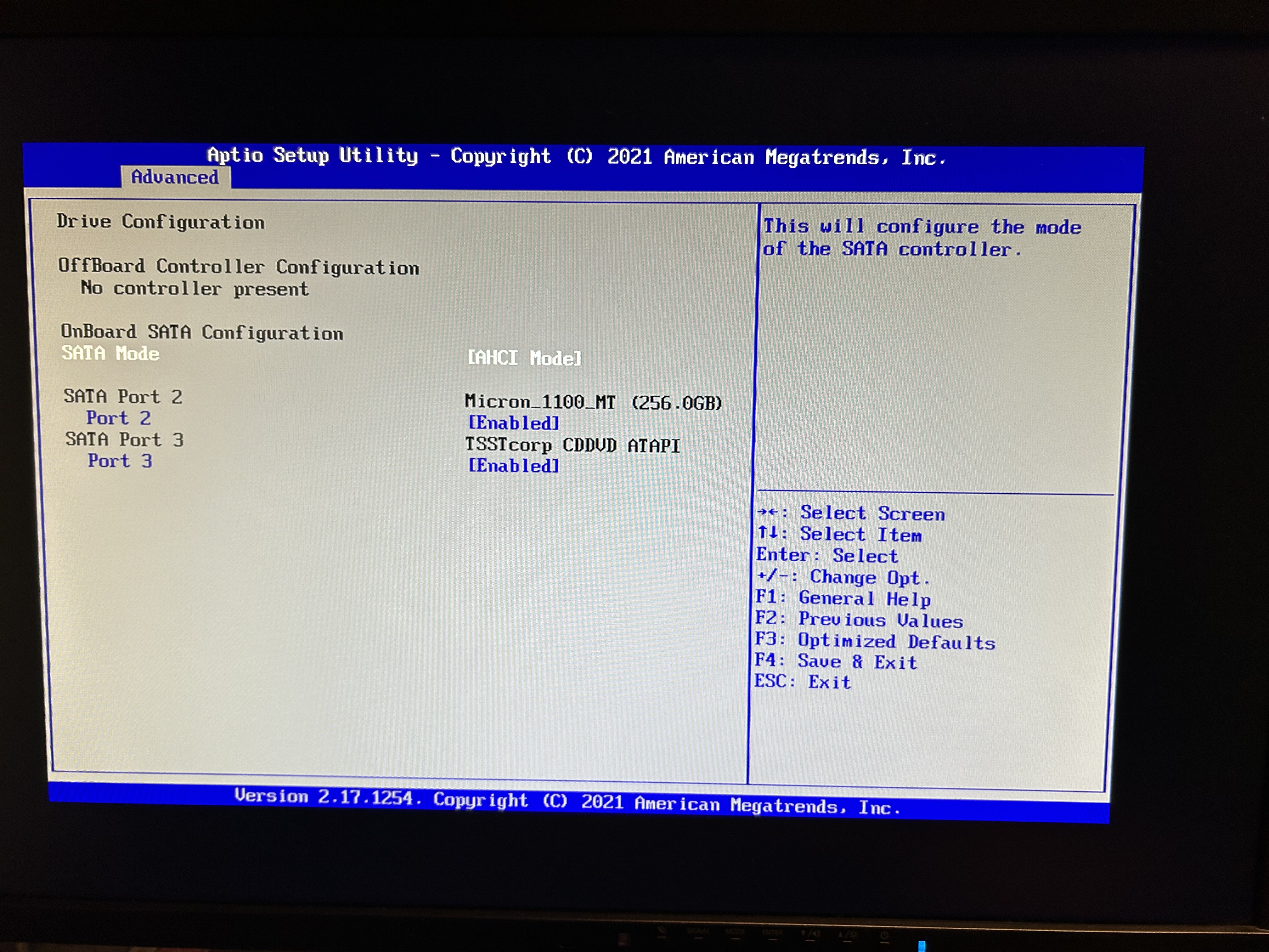

Da ich kein Experte bin, füge ich folgend meine wichtigsten BIOS Einstellungen an, falls ich etwas vergessen habe gerne Bescheid geben.
(Mehr als 2 Bilder kann ich als neuer Nutzer nicht einfügen)
Auf den Bildern ist gut zu erkennen, dass die interne SSD als Speichermedium erkannt wird, aber nicht bei dem Bootoptionen aufgeführt wird.
Zur Erklärung meine interne SSD ist die Micron und die externe Festplatte mir Ubuntu ist die JMicron.
Hat jemand eine Idee, warum die interne SSD in diesem Fall nicht mehr als Boot Option erkannt wird?
