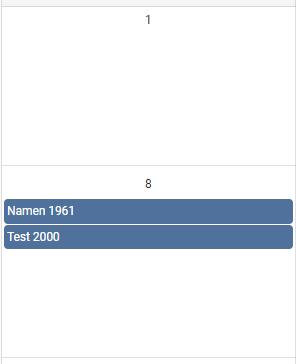

Habe mir jetzt lokal einen Kalender gemacht.
Bekomme aber an diesem Tag nur einen Eintrag im Kalender zurück.
Je nachdem welchen ich zuletzt gespeichert habe.
Wie bekomme ich beide?
bild_1

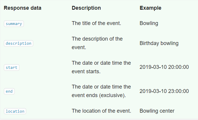

Ist das hier ggf. ein Ansatzpunkt? Hatte mal speziell nach calendar.list_events gesucht.

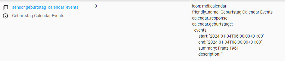

So. Verfolge gerade einen anderen Ansatz.
Eine Automation triggert ein Template einmal pro Stunde.
Jetzt Hätte ich am liebsten das nur “Franz 1961” dastehen würde.
Wenn dann natürlich “Franz” und aus dem 1961 “Alter 63” stehen würde wäre genial.
template:
  - trigger:
      - platform: event
        event_type: calendar_poll
    sensor:
      - name: Geburtstag Calendar Events
        unique_id: geburtstag_calendar_events
        state: "{{ trigger.event.data.calendar_response.events | count() }}"
        attributes:
          calendar_response: "{{ trigger.event.data.calendar_response }}"
        icon: mdi:calendar

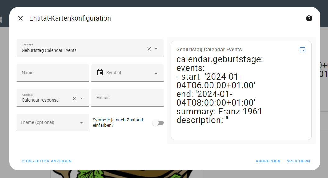

das kommt dabei raus…

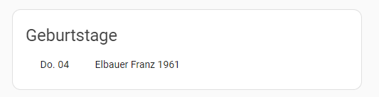

und so auf dem Dashboard…

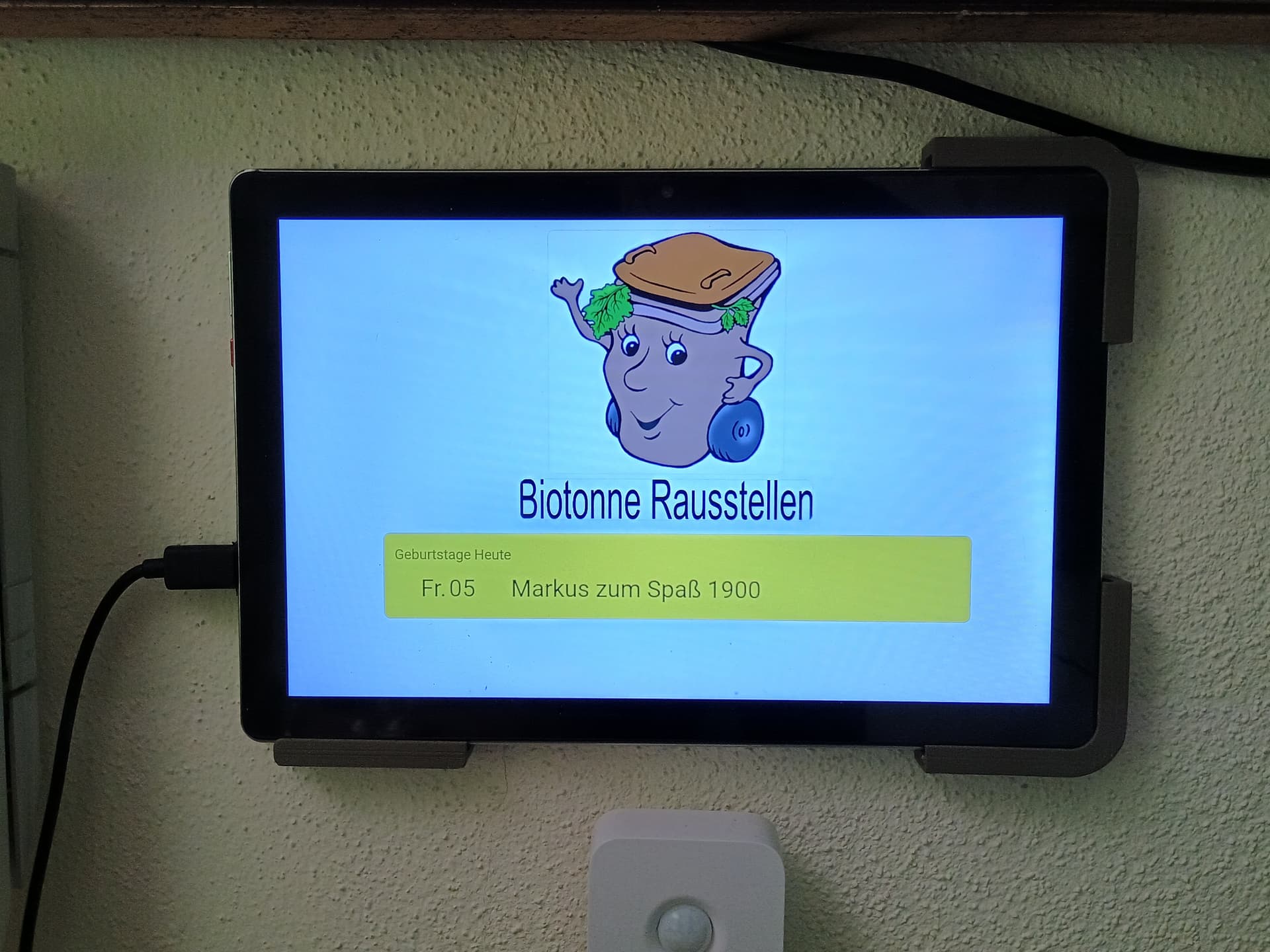

So habe jetzt meine Kalender Anzeige für Geburtstage auf dem Tablet gelöst.
  • Kalender “Geburtstage” ist in HA lokal erstellt
  • dazu unter Hacs das Frontend " Atomic Calendar Revive"
  • das ganze in meiner Bedingungskarte mit Auslöser “calendar.geburtstage” = An
schaut dann so aus:
bild_1
Grüße Markus
Schaut jetzt auf dem Tablet dann so aus.
Müll und Geburtstag.
