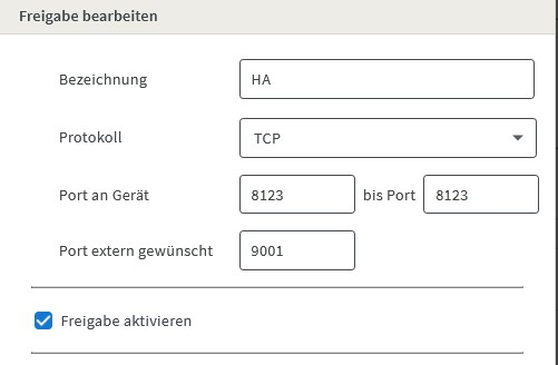

ich habe bisweilen den Port 9001 extern in der Fritzbox auf den Port 8123 geleitet und bin so auf HA gekommen.
Seit einigen Tagen klappt das nicht mehr.
Ich kann es mir gerade echt nicht erklären, die Freigabe ist da, aktiv und auch mal entfernt und neu eingegeben.

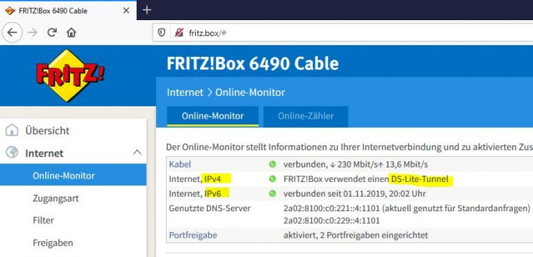

Hat dein Provider vielleicht was umgestellt und du bekommst keine eigene IPv4, sondern nur noch eine die du mit anderen teilst(DS-Lite)
Tobi
Hi Tobi,
ist definitv IPv4 mit fester IP und andere Freigaben laufen ganz entspannt

das hab ich auch grundlegend in der Vermutung gehabt, aber andere Ports werden ohne Probleme weitergeleitet.
Es hängt tatsächlich nur beim HA.
