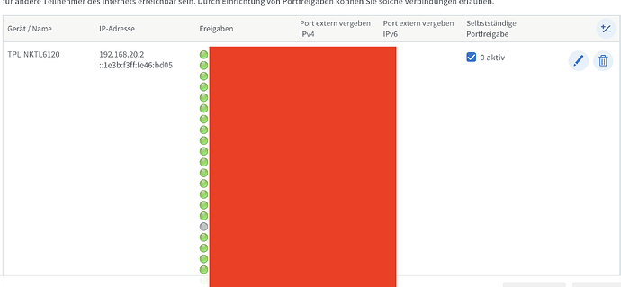

ich habe bei mir zu Hause eine FritzBox 7590, die ich auch schon über die FritzBox Tools in Home Assistant integriert habe. Eigentlich will ich aus Sicherheitsgründen zwei Ports mit einen Switch auf dem HA Dashboard ein und ausschalten können. Leider habe ich keine Ahnung wie ich das machen soll. Ich habe die Home Assistant Seite für die AVM Fritz!Box Tools gelesen, und irgendwie sollte das möglich sein, jedoch habe ich keine Anleitung dazu gefunden.
Ich möchte für diesen TPLink WAN Router Port 80 und 443 aktivieren und deaktivieren können.
