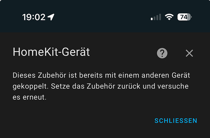

Wie kann ich den EVE Aqua in HA integrieren?
Sowohl Neu ( über Matter Code) funktioniert nicht und bei bereits im Einsatz finde ich den Setup.Code nicht.
Habt ihr Erfahrung?

Die Eve Aqua können kein Matter. Die verstehen sich nur mit Apple Homekit
Über die Integration Homekit Device sollte sich die Eve Aqua integrieren lassen.
Was damit wohl nicht funktionieren wird, ist die Verbrauchsmessung.
Die Eve Aqua müssen erst in der Apple Home App entfernt werden. Erst dann lassen sie sich in HA anmelden.
Man kann sie aber später über die Homekit Bridge in HA wieder in die Apple Home App bringen. Verliert aber wohl die Verbrauchsmessung.
