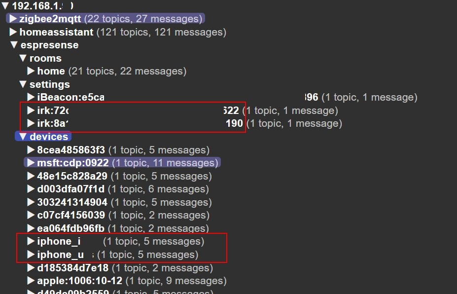

Das merkwürdige ist, dass ESPresense v3 (V3.3.5) auf dem ESP32 funktioniert und ich
im homeassistant via MQTT Explorer das Vorhandensein der iPhones (bluetooth beakon) sehe.

Die iPhones sind in ESPresense über die irk’s konfiguriert

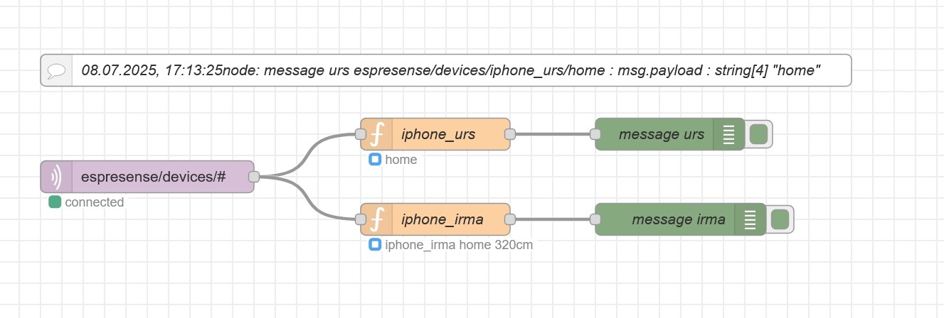

aus einem yt-video hab ich noch einen nodered-flow erstellt, der die iPhones und den
“home”-Status erkennt.

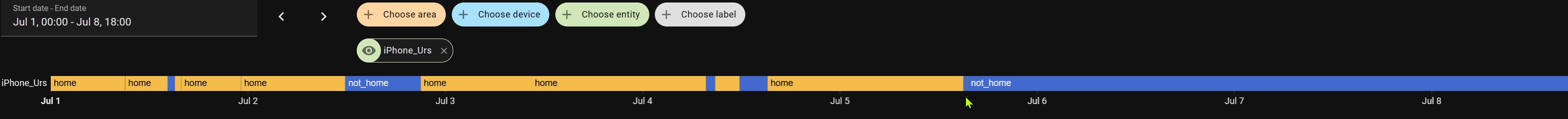

zuguter letzt noch die history, dass alles mal funktioniert hat :flushed:
