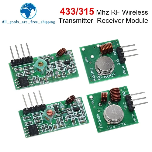

Ich habe bisher mit zwei verschiedenen 433 Mhz Modulen unter ESPHome experimentiert, die ich bei Aliexpress in China bestellt hatte.
Module für ca 1,50 Euro, die wie folgende aussahen (Originalquelle gibt es nicht mehr):
=>Ergebnis: Habe ich bis jetzt nicht zum Laufen bekommen
Module für 2,45 Euro (hatte da unter stx882 / srx882 gesucht)
=> Ergebnis nach einigem Probieren: Geht prinzpiell. Ich war in der Lage, meine billigen Funksteckdosen zu steuern und von der Bedienung zu empfangen. Manchmal muss man allerdings etwas länger draufdrücken bis es klappt (1-2 Sekunden) . Ich habe es mit zwei Sets probiert. Das eine geht irgendwie besser…
