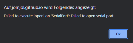

Folgende Meldung erscheint:
grafik
Verschiedene USB Kabel & Ports & auch Rechner habe ich schon getestet.
Hat jemand eine Idee?

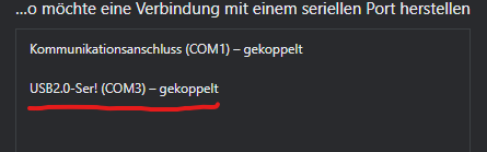

nachdem Connect wähle ich
grafik

Hast Du noch einen anderen ESP32 da und kannst den mal testen? Flashen über Micro-USB grundsätzlich möglich?
Zum prinzipiellen Testen der Seriellen Kommunikation kannst du ein Programm wie z.B. Putty nehmen und auf 115200 Baud einstellen. Bei einem Reset am ESP32 sollte folgende Meldung:
rst:0x1 (POWERON_RESET),boot:0x13 (SPI_FAST_FLASH_BOOT)
erscheinen.
Lass mich mal raten, du nutzt Windows? Treiber ist installiert? Zur Not mal eine andere Flasher Seite z.b. Tasmota testen.
jetzt hat es funktioniert… am 3ten rechner. bei den anderen beiden bekomm ich kein zugriff auf die COM schnittstelle.
und ja - Windows :wink:

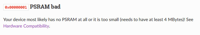

naja - nun bekomm ich den Fehler:
der geht zurück und ein neuer ist bestellt.
sehr komisch, da ich den aus der Anleitung bestellt hatte.
