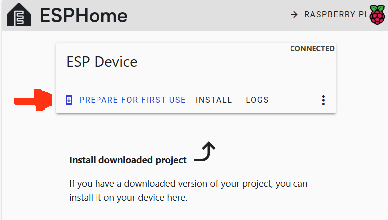

Hast Du mal versucht, nach den Boot mit gedrückter Taste erst nochmal “Prepare for first use” statt deiner eigenen Programmdatei zu verwenden?
Entschuldige, ich war die letzten Tage etwas beschäftigt.
Aber super, es funktioniert so! Ich meine zwar, ich hätte das schon einmal versucht – aber diesmal hat es direkt auf Anhieb geklappt.
