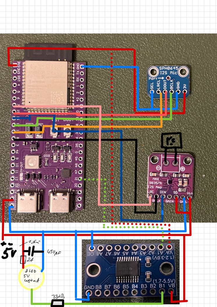

Moin zusammen,
wie das manchmal in der Smart-Home-Welt so ist, kommt man auf etwas ungewöhnliche Ideen.
Da meine Türklingel kaputtgegangen ist, wollte ich mir kurzerhand etwas Eigenes basteln: einen Türgong, der nicht nur ein Geräusch macht, sondern auch per KI mit mir spricht. Dazu verwende ich:
• einen ESP32-S3-AI mit Mikrofon und Lautsprecher •
einen kleinen WS2812-LED-Ring
Leider bekomme ich das Ganze aktuell nicht zum Laufen. Beim Code für den Sprachassistenten habe ich mich am fertigen ESPHome-Projekt für den M5Stack orientiert.
Die Ansteuerung des LED-Rings habe ich zusätzlich in Kombination mit der AI eingebaut. Der ESP wird von Home Assistant korrekt als Sprachassistent erkannt. Allerdings gibt es folgende Probleme:
• Audioausgabe über den Lautsprecher nur als Mediaplayer
• keine Reaktion vom Mikrofon
• keine LED-Anzeige am WS2812-Ring I
ch vermute also, dass entweder etwas Grundlegendes fehlt oder ein Fehler im Code steckt. Könnte bitte jemand einen Blick darauf werfen und mir einen Hinweis geben? Vielen Dank im Voraus!
