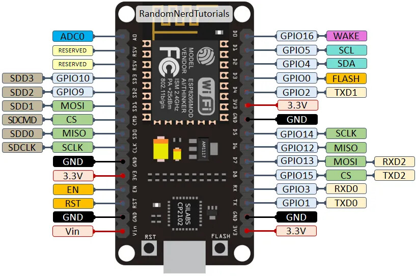

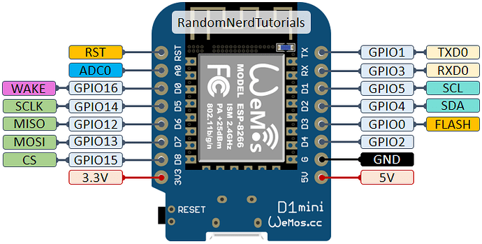

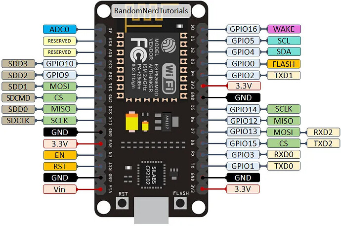

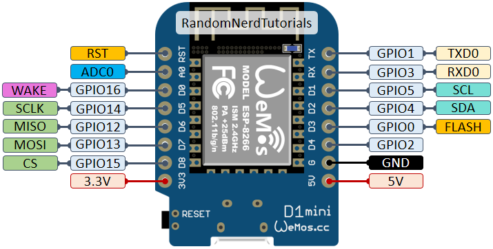

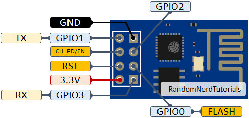

Da ist das was ich nicht verstehe. Sprich du hast mich verwirrt.
Erst war es ein D1mini mit dem es nich ging, mit dem nodemcu aber schon
Dann ein esp01_1m was nun mit einem D1mini so rein gar nix zu tun hat
das ist ein ESP01
das ist ein nodemcu
und das ein D1mini
wie du unschwer erkennen kannst hat ein ESP01 erst nur pins 1-8 also keinen pin 0
und weil es so lustig ist dann GPIO 0,1 2 und 3 aber auf anderen Pins
ein nodemcu und auch der D1mini haben einen GPIO0, das in beiden fällen der D3
deshalb versteh ich gerade nicht wie ein identischer code (vor allem mit der konfiguation: board: esp01_1m auf den unterschiedlichen ESPboard laufen kann. Das geht eigentlich nicht denn die Frage welches board du dem ESPhome per Definition unterjubelst entscheidet was was welchem Pin liegt.
Nur das beisst sich total mit deiner Aussage das identische Code mit beiden Boards den Dallas Sensor erkennt.
Vielleicht kannst du ja mal sagen welche Art von ESP du nun wirklich im Einsatz hast.
ich hab einen esp d1 mini auf D3 also GPIO 0- beiden mit der gleichen config. im Nodemcu erkennt HA mir den Sensor über den mini nicht, hoff es ist jetzt verständlich. im log ( d1mini ) werden ja auch die Werte ausgelesen
