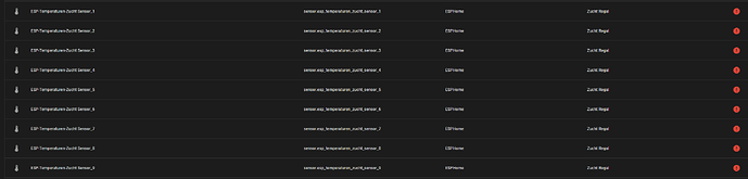

gestern ist mir mein D1 Mini abgeraucht darauf waren 9 DS18B20 verteilt auf GPIO2 und GPIO0. Hat soweit auch funktioniert zwar hatte ich immer mal Aussetzer aber es lief.
Heute hab ich mich dran gemacht und nen neuen D1Mini geflasht mit dem gleichen Yaml Code.

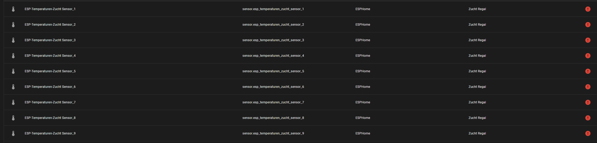

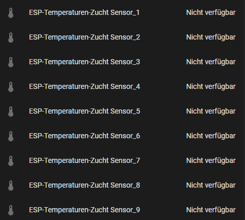

Problem ist das mir jetzt keine Temperaturen mehr angezeigt werden. Die Sensoren werden bei den Entitäten auch nicht mehr erkannt. Hinter den Sensoren steht immer das rote Ausrfezeichen “Nicht erkannt”
Der Code sieht folgendermaßen aus

Kann ich das irgendwie fixen?

Wenn du einen neuen D1 Mini programmiert hast, kann es sein, dass du andere Entitäten für deine Sensoren bekommen hast und nun im Dashboard die Entitäten neu zuweisen musst! Wenn das ESPHome logging anzeigt, dass Werte empfangen werden, dann liegt es an der Entitätenzuordnung.

Hmm das mit der zuordnung kann sein. Aber ändert die sich wenn ich nur den d1mini tausche? Sensoren und code sind der selbe.

Ich jabs hin bekommen. Irgendwie musste ich die sensoren an die richtige stelle stecken. Wasbich mir vorher natürlich nicht gemerkt hatte.
Also hab ich jeden sensor einzeln in einen der sockel gesteckt bis was angezeigt wurde.
