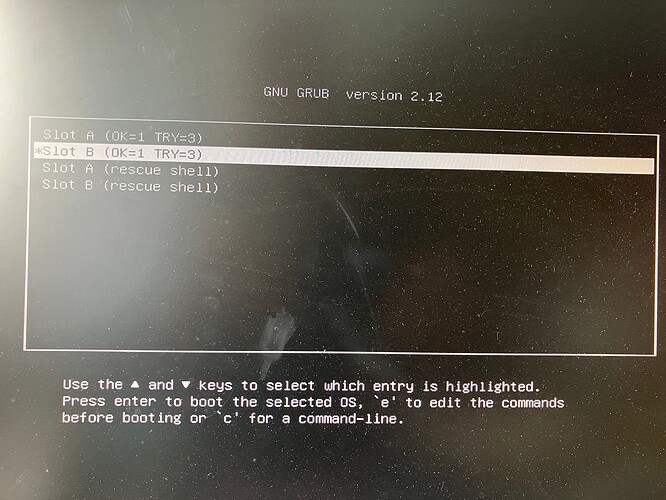

Hallo Gemeinde,
mein Fujitsu Esprimo Q920 startet nach dem letzten angebotenen HA Core Update nicht mehr. Die Installation wurde nach Simons Anleitung inkl. EFI-Bootsektor vor rund 18 Monaten durchgeführt und lief seitdem einwandfrei (auch über einige Updates) … bis gestern.
Neustart des Fujitsu, auch mit Netztrennung erfolglos. Die BIOS Einstellungen sind weiterhin OK, d.h. nach der damaligen Installationsanleitung.

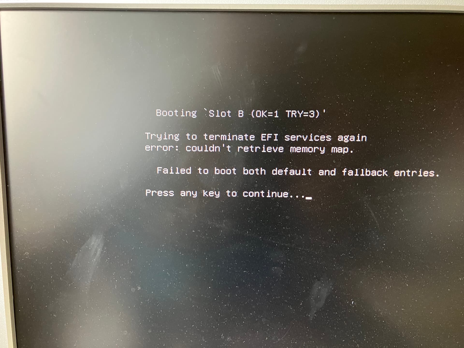

Es kommt nachfolgende Meldungen, es ist auch die Tastatur in dieser Situation tot (d.h. kein Slot anwählbar).

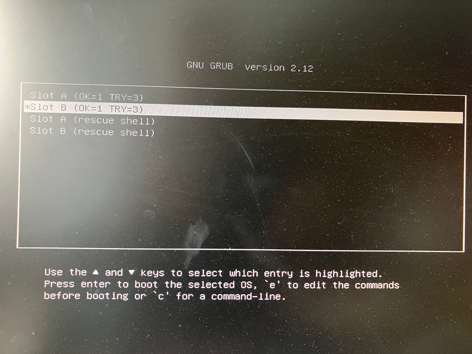

Mittlerweile sind die TRY-Zähler beide auf 3 und die Rescue Shell erreicht, (ohne Ergebnis).
