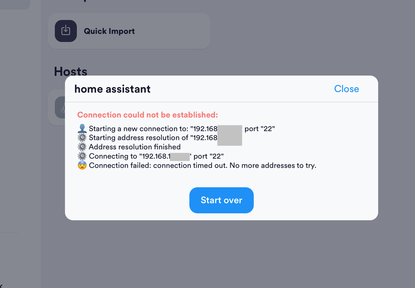

Erst vor kurzem Windows ersetzt und noch nicht so fit auf MacBook. Habe aber auf iPad Termius App, und es geht auch nicht mehr (vorher hatte es funktioniert)
Schau mal dass du vielleicht irgendwie auf die CLI kommst … per Monitor oder per SSH
