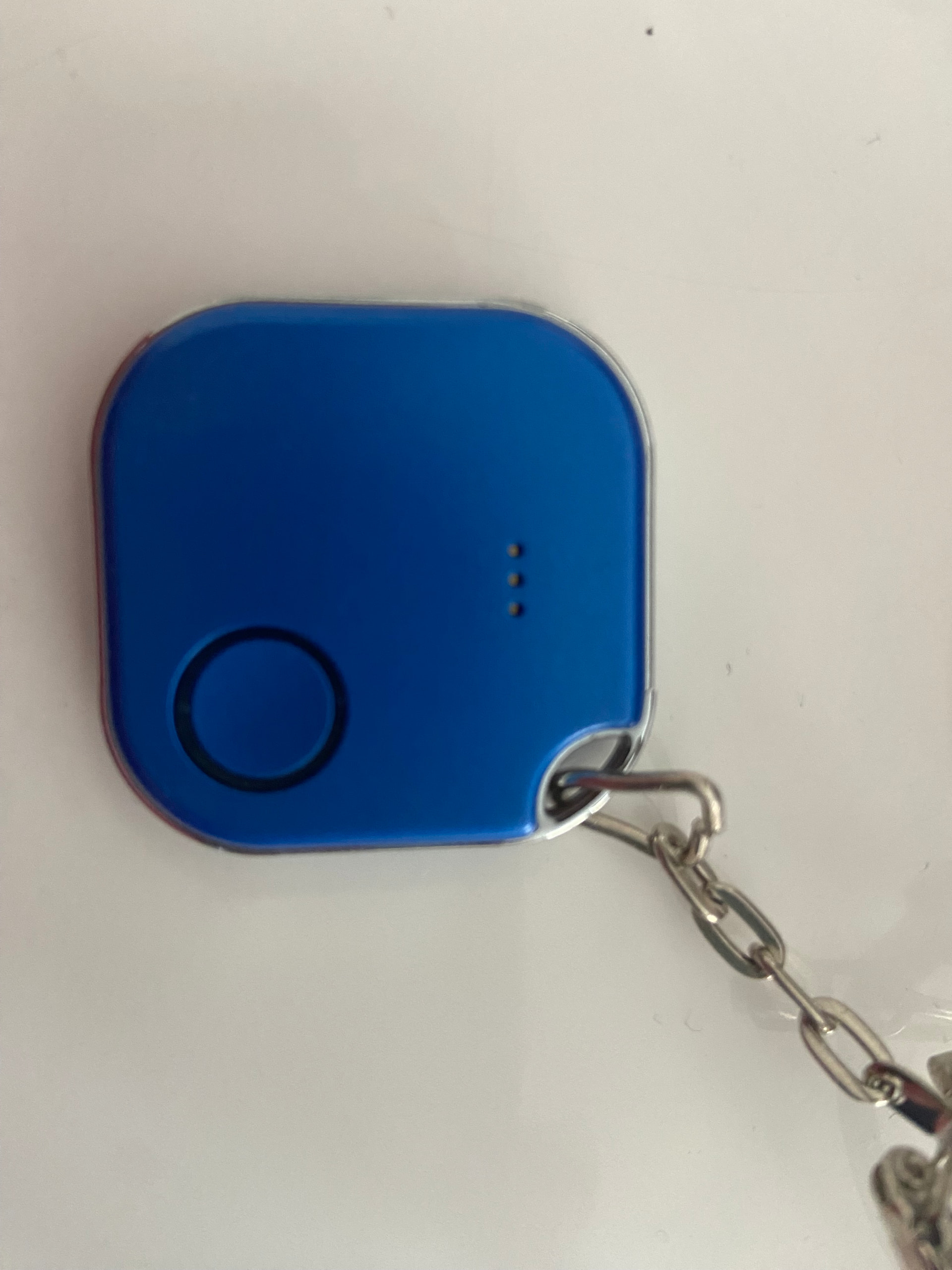

Mein Teil:
Ich bin ziemlich sicher, dass es auch vorher nur Plastik war. Nur eben in anderer Farbe. :wink:
Meinst den “Draht”? Wäre an der Öse etwas dünn, wenn der nur aus Plastik (gewesen) wäre.

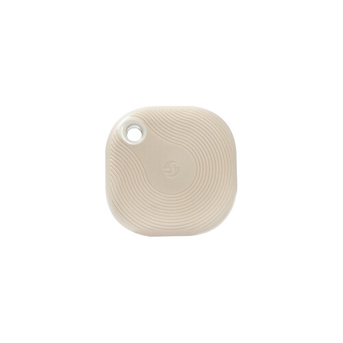

Wenn Du etwas stabileres haben möchtest, z.B.: um mit dem Auto drüber zu fahren, dann musst Du den hier nehmen:

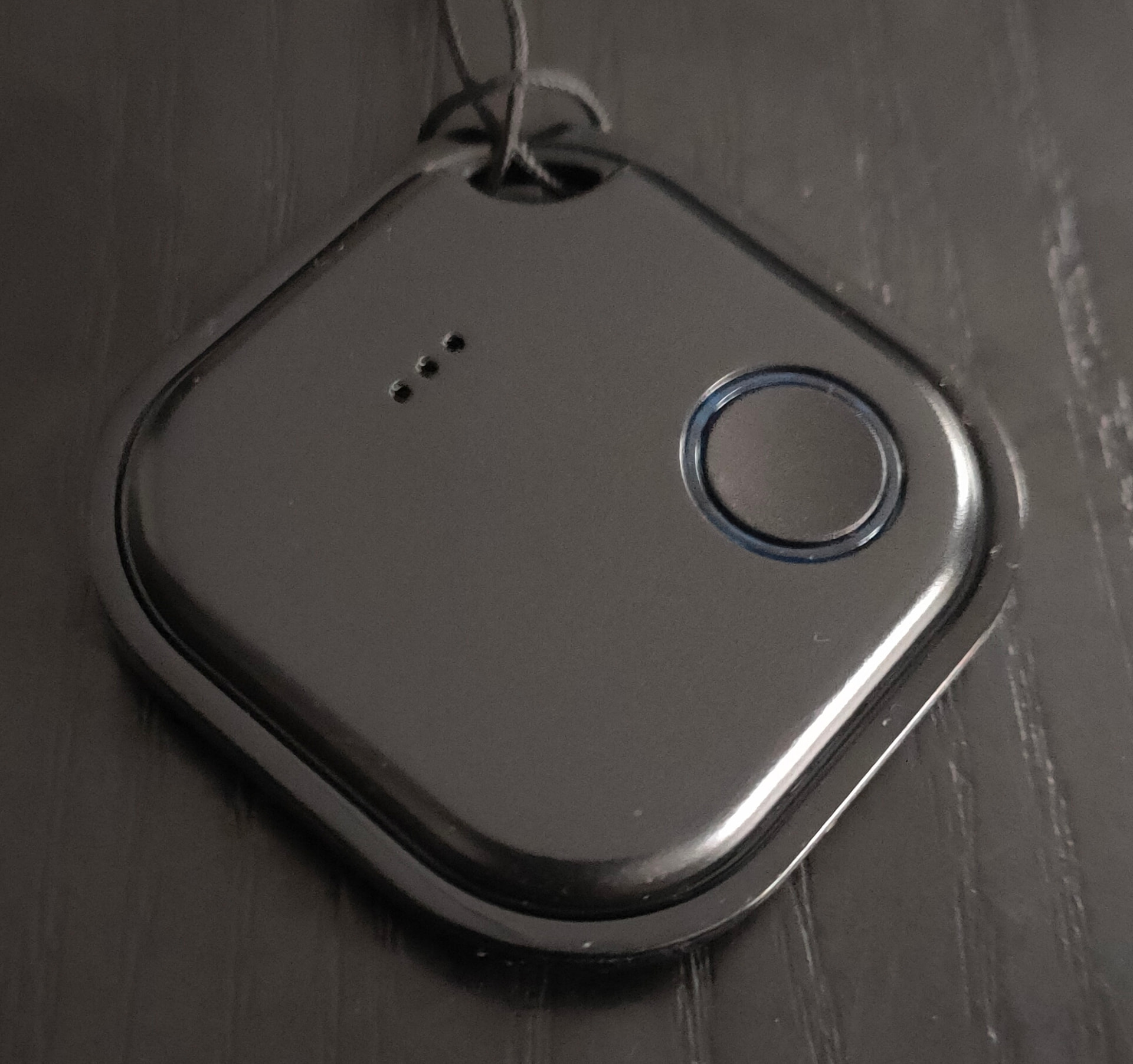

Meinen habe ich schon relativ lange un der hat einen Metall/Blechbügel:
Das wurde m.M.n. mit der Entwicklung des “Tough”-Button (zum überfahren :zany_face: ) umgestellt, heute sind die Bügel wohl aus Plastik.
