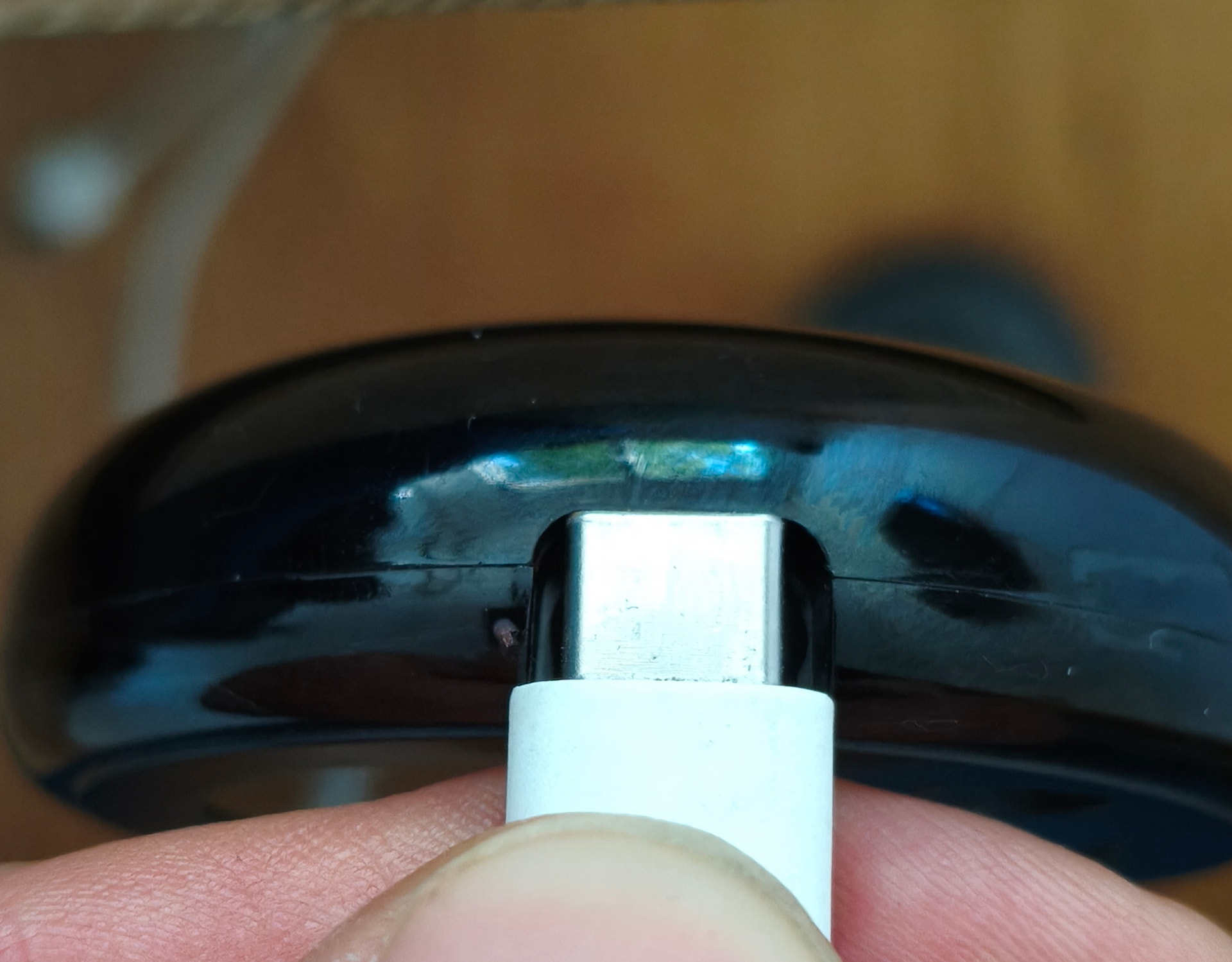

da ich gerade etwas gefrustet bin hier der erste ganz ganz kurze Bericht zum Seed IR Mate.
Das Gehäuse wurde so konstruiert, dass ein normaler USB-C Stecker nicht benutzt werden kann, bzw. erst mit einem Messer schmaler geschnitten werden muss.
Natürlich liegt im Lieferumfang kein speziell filigranes Kabel bei.
Nachdem ich dann das Kabel zur unsichtbaren Stromversorgung vom Tablet geopfert habe, also der erst Funktionstest.
Nach Verbindung mit dem AP (Passwort ist 12345678), wurde ich automatisch auf die WiFi Seite vom ESP32 weitergeleitet und konnte die Anmeldung am heimischen WLAN machen.
Im Homeassistant war es dann fast selbsterklärend. Mit der Original-Fernbedienung sind die IR Signal schnell angelernt.
Statt einem Sende Button für jedes der maximal 10 Signale, gibt es ein Dropdown Menü in Welchem man das Signal auswählen kann um anschließend über eine Button Entität das senden auszulösen.
Die Sende Diode scheint relativ stark zu sein und konnte auch Geräte ansteuern die durch mich verdeckt wurden.
Fazit: Sofortware und Technik zu empfehlen.
Das Gehäuse wird ohne zu basteln nur für sehr wenig Menschen funktionieren. Schade
Ich habe meinen IR Mate heute bekommen und hatte Glück, dass in einer Krabbelkiste bei mir noch ein Kabel mit passendem Stecker rumlag. Die Inbetriebnahme war in der Tat sehr einfach, so wie mein Vorredner es beschrieben hat. Das Anlernen der Befehle der jahrzehntealten Fernbedienung meines Verstärkers funktionierte vollkommen problemlos, das anschließende Senden der Befehle ebenso. Etwas ungünstig finde ich, dass es keine einzelnen Entitäten für die maximal 10 möglichen Signale gibt sondern eine einzige “elect.smart_ir_mate_signal_select” mit den jeweiligen Optionen “Signal0”, “Signal1” usw.. Dadurch hatte ich zunächst Probleme, die Befehle sinnvoll in mein Dashboard zu bringen, aber man wächst ja mit seinen Aufgaben :wink:. Jetzt kann ich jedenfalls den Verstärker einschalten, in Standby schalten, Eingangskanäle auswählen und die Lautstärke regeln. Logischerweise kann ich nicht den Schaltzustand prüfen, aber das geht ja mit der originalen Fernbedienung auch nicht. Eigentlich hatte ich auch noch Befehle für die Fensteuerung meines Luftkühlers angelernt, aber ich habe bisher noch keine Position im Raum gefunden, von der aus beide Geräte steuerbar sind.

Zum Stecker: diese ganzen geflochtenen Kabel mit geradem Stecker gehen bei mir ohne rumschnibbeln.
