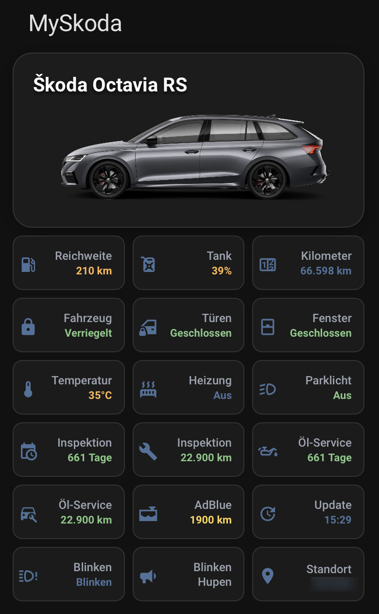

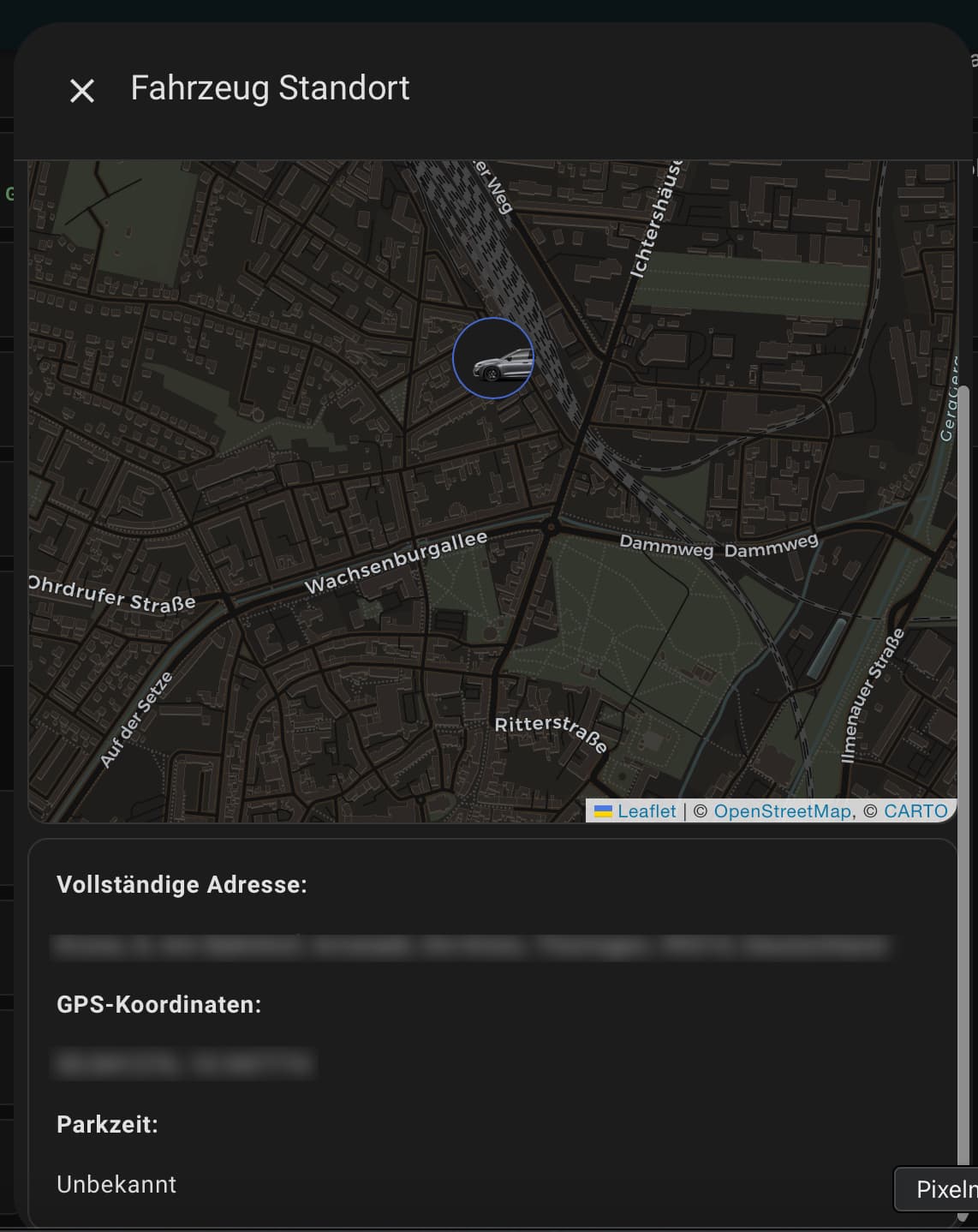

ich wollte hier mal meine Erfahrungen mit der Erstellung meiner ersten Dashboard-Karte teilen.
Da ich selbst absolut keine Programmiererfahrung habe, aber genau wusste, wie das Endergebnis aussehen soll, habe ich mich einfach mit Hilfe von Claude-Sonnet-4 an das Projekt gewagt. Herausgekommen ist eine Custom Card für meinen Skoda, die auf der MySkoda-Integration aus dem HACS basiert und zusätzlich Browser-mod sowie Button-card nutzt.

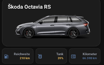

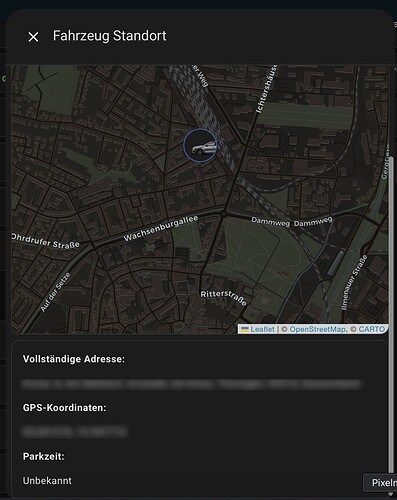

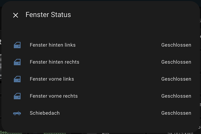

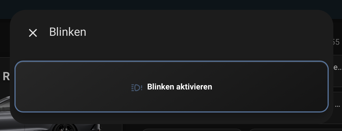

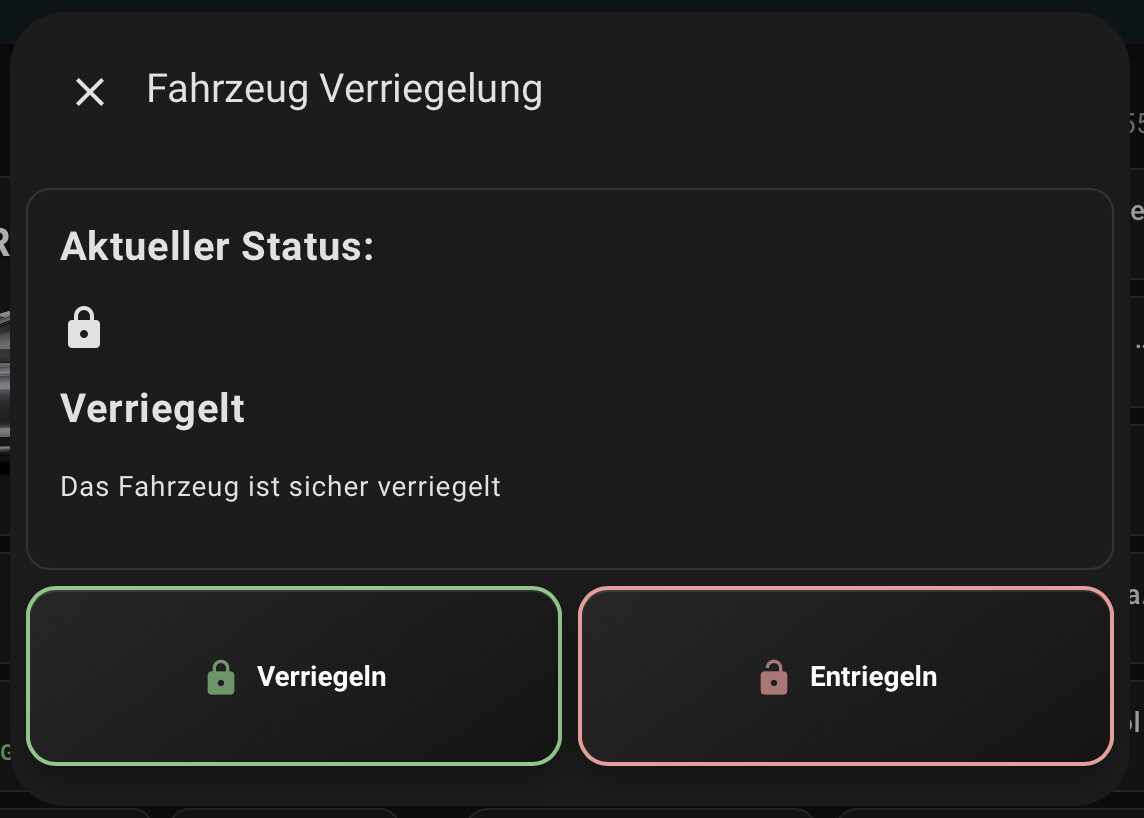

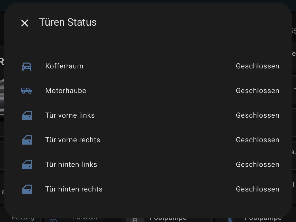

Mein Ziel war eine Übersicht, bei der ich alle wichtigen Fahrzeugdaten auf einen Blick sehe.

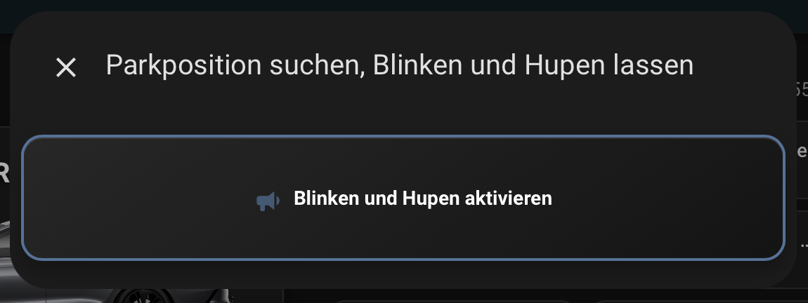

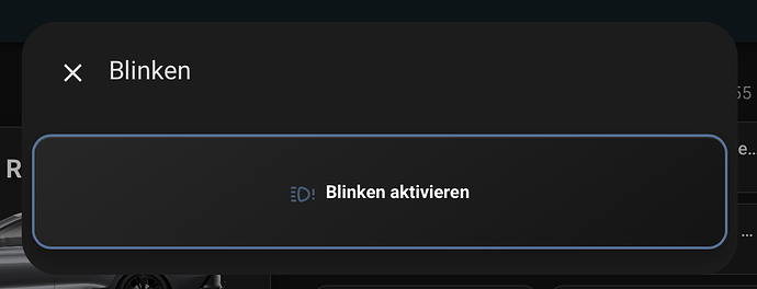

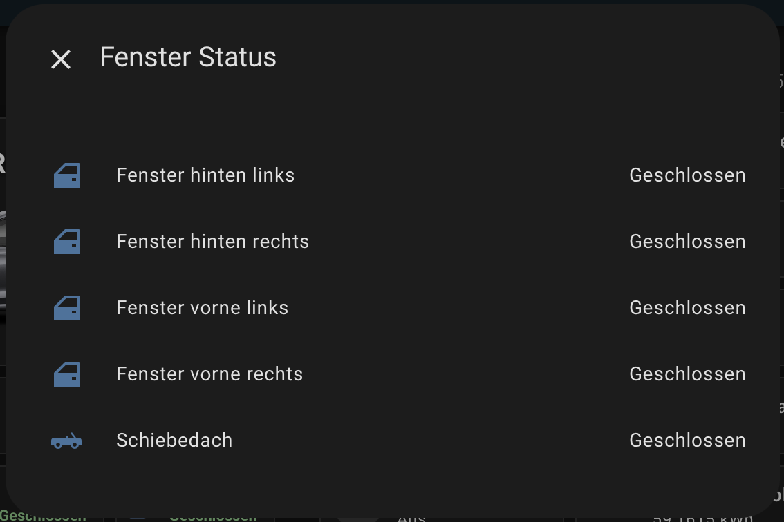

Besonders praktisch: Wenn ich z. B. auf Türen, Fenster oder ähnliche Elemente klicke, öffnet sich ein Popup-Fenster mit weiteren Details.
Zusätzlich bekomme ich über Telegram automatische Benachrichtigungen, z. B. wenn sich der Standort des Fahrzeugs ändert oder andere relevante Ereignisse eintreten.
Ich war echt überrascht, wie weit man heutzutage mit KI kommt – wenn die Anweisungen klar formuliert sind, entstehen kaum Fehler.
Theoretisch sollte die Karte auch mit anderen Skoda-Modellen funktionieren. Ob die Entitäten immer gleich benannt sind, kann ich allerdings nicht sagen – eventuell müsste man hier noch Anpassungen vornehmen oder eine Auswahlmöglichkeit einbauen. Das wäre vielleicht etwas für ein zukünftiges Update, oder eine weitere KI-Runde :wink:.
Falls jemand Interesse hat, kann ich den Quellcode gern zur Verfügung stellen.

:flower_playing_cards: Dashboard Card:
type: vertical-stack
title: MySkoda
cards:
  - type: custom:button-card
    entity: |
        // ===== KONFIGURATION - HIER DEINE ENTITIES EINTRAGEN =====
        const CONFIG = {
          // Fahrzeug Info
          device_tracker: 'device_tracker.skoda_octavia_combi_standort',
          car_name: 'Škoda Octavia RS',
          car_image: 'image.skoda_octavia_combi_hauptansicht_des_fahrzeugs',
          // Sensoren
          range: 'sensor.skoda_octavia_combi_reichweite',
          fuel: 'sensor.skoda_octavia_combi_fullstand_tank',
          mileage: 'sensor.skoda_octavia_combi_kilometerstand',
          temperature: 'sensor.skoda_octavia_combi_aussentemperatur',
          last_update: 'sensor.skoda_octavia_combi_letzte_aktualisierung',
          adblue: 'sensor.skoda_octavia_combi_adblue_reichweite',
          // Service
          inspection_days: 'sensor.skoda_octavia_combi_nachste_inspektion',
          inspection_km: 'sensor.skoda_octavia_combi_nachste_inspektion_2',
          oil_service_days: 'sensor.skoda_octavia_combi_ol_service',
          oil_service_km: 'sensor.skoda_octavia_combi_ol_service_2',
          // Binary Sensoren
          locked: 'binary_sensor.skoda_octavia_combi_fahrzeug_verriegelt',
          windows: 'binary_sensor.skoda_octavia_combi_fenster',
          parking_light: 'binary_sensor.skoda_octavia_combi_parklicht',
          // Türen
          trunk: 'binary_sensor.skoda_octavia_combi_kofferraum',
          hood: 'binary_sensor.skoda_octavia_combi_motorhaube',
          door_fl: 'binary_sensor.skoda_octavia_combi_ture_vorne_links',
          door_fr: 'binary_sensor.skoda_octavia_combi_ture_vorne_rechts',
          door_rl: 'binary_sensor.skoda_octavia_combi_ture_hinten_links',
          door_rr: 'binary_sensor.skoda_octavia_combi_ture_hinten_rechts',
          // Fenster
          window_fl: 'binary_sensor.skoda_octavia_combi_fenster_vorne_links',
          window_fr: 'binary_sensor.skoda_octavia_combi_fenster_vorne_rechts',
          window_rl: 'binary_sensor.skoda_octavia_combi_fenster_hinten_links',
          window_rr: 'binary_sensor.skoda_octavia_combi_fenster_hinten_rechts',
          sunroof: 'binary_sensor.skoda_octavia_combi_schiebedach',
          // Aktionen
          doors_lock: 'lock.skoda_octavia_combi_turen',
          heater: 'climate.skoda_octavia_combi_zuheizer',
          flash_lights: 'button.skoda_octavia_combi_blinken',
          honk_flash: 'button.skoda_octavia_combi_hupen_und_blinken',
          // Standort
          location_sensor: 'sensor.auto_standort_json'
        // Variable für andere Teile des Codes verfügbar machen
        window.autoConfig = CONFIG;
        return CONFIG.device_tracker;
        return window.autoConfig ? window.autoConfig.car_name : 'Škoda Octavia RS';
    show_state: false

                ### 🪟 **Fenster Sensoren (Zeile ~45-50)**
                **Fenster vorne links:** `window_fl: 'binary_sensor.fenster_vl'`
                **Fenster vorne rechts:** `window_fr:
                'binary_sensor.fenster_vr'`
                **Fenster hinten links:** `window_rl:
                'binary_sensor.fenster_hl'`
                **Fenster hinten rechts:** `window_rr:
                'binary_sensor.fenster_hr'`
                **Schiebedach:** `sunroof: 'binary_sensor.schiebedach'`
                *Hinweis: on = offen, off = geschlossen*

                **Blinken:** `flash_lights: 'button.blinken'`
                - Button zum Blinken aktivieren
                **Hupen + Blinken:** `honk_flash: 'button.hupen_blinken'`
                - Button für Hupe und Blinker
                ### 📍 **Standort (Zeile ~58)**
                **Location Sensor:** `location_sensor: 'sensor.standort_json'`
                - Sensor mit Adressdaten (optional)
                - Für Stadtanzeige im Standort-Widget

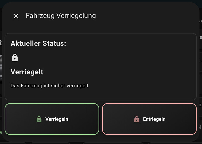

            return window.autoConfig ? window.autoConfig.locked : 'binary_sensor.skoda_octavia_combi_fahrzeug_verriegelt';
        show_name: false
        show_state: false
        show_icon: false
        tap_action:
          action: call-service
          service: browser_mod.popup
          service_data:
            title: Fahrzeug Verriegelung
            content:
              cards:
                - type: markdown
                  content: |
                      const lockedEntity = window.autoConfig ? window.autoConfig.locked : 'binary_sensor.skoda_octavia_combi_fahrzeug_verriegelt';
                      const isLocked = states[lockedEntity].state === 'off';
                      if (isLocked) {
                        return `
                          ## Aktueller Status:
                          <div style="text-align: center; padding: 20px;">
                            <ha-icon icon="mdi:lock" style="font-size: 48px; color: #81C784;"></ha-icon>
                            <h2 style="color: #81C784; margin: 10px 0;">Verriegelt</h2>
                            <p style="color: #9CA3AF;">Das Fahrzeug ist sicher verriegelt</p>
                          </div>
                      } else {
                        return `
                            <ha-icon icon="mdi:lock-open" style="font-size: 48px; color: #EF9A9A;"></ha-icon>
                            <h2 style="color: #EF9A9A; margin: 10px 0;">Unverriegelt</h2>
                            <p style="color: #9CA3AF;">Das Fahrzeug ist geöffnet</p>
                          </div>
                - type: horizontal-stack
                  cards:
                      entity: |
                          return window.autoConfig ? window.autoConfig.doors_lock : 'lock.skoda_octavia_combi_turen';
                      show_state: false
                      show_icon: false
                      show_name: false
                      tap_action:
                        service: lock.lock
                        service_data:
                          entity_id: |
                      styles:
                        card:
                          - background: >-
                              linear-gradient(145deg, rgba(40, 40, 40, 0.95),
                              rgba(20, 20, 20, 0.95))
                          - border: "2px solid #81C784"
                          - border-radius: 15px
                          - height: 90px
                          - box-shadow: >-
                              0 8px 16px rgba(0,0,0,0.3), inset 0 1px 0
                              rgba(255,255,255,0.1)
                          - transition: all 0.2s ease
                          - cursor: pointer
                          - position: relative
                      custom_fields:
                        content: |
                            return `
                              <div style="position: absolute; top: 50%; left: 50%; transform: translate(-50%, -50%); display: flex; align-items: center; gap: 8px;">
                                <ha-icon icon="mdi:lock" style="color: rgba(129, 199, 132, 0.7); width: 20px; height: 20px;"></ha-icon>
                                <span style="font-size: 14px; font-weight: bold; color: white;">Verriegeln</span>
                              </div>
                      entity: |
                      show_state: false
                      show_icon: false
                      show_name: false
                      tap_action:
                        service: lock.unlock
                        service_data:
                          entity_id: |
                      styles:
                        card:
                          - background: >-
                          - border: "2px solid #EF9A9A"
                          - height: 90px
                          - box-shadow: >-
                          - cursor: pointer
                      custom_fields:
                        content: |
                            return `
                                <ha-icon icon="mdi:lock-open" style="color: rgba(239, 154, 154, 0.7); width: 20px; height: 20px;"></ha-icon>
                                <span style="font-size: 14px; font-weight: bold; color: white;">Entriegeln</span>
                              </div>
        styles:
          card:
            - background: rgba(28, 28, 28, 0.9)
            - border: 1px solid rgba(255, 255, 255, 0.1)
            - border-radius: 10px
            - height: 56px
            - padding: 12px
            - display: flex
            - align-items: center
        custom_fields:
          icon: |
              const icon = entity.state === 'off' ? 'mdi:lock' : 'mdi:lock-open';
              return `<ha-icon icon="${icon}" style="color: #4F729A; width: 20px; height: 20px; position: absolute; left: 5px; top: 50%; transform: translateY(-50%);"></ha-icon>`;
          content: |
              const text = entity.state === 'off' ? 'Verriegelt' : 'Unverriegelt';
              const textColor = entity.state === 'off' ? '#81C784' : '#EF9A9A';
              return `
                <div style="display: flex; flex-direction: column; justify-content: center; flex: 1; margin-left: 20px; text-align: right;">
                  <div style="font-size: 12px; color: #9CA3AF; font-weight: 500; line-height: 1.2; margin-bottom: 2px; text-align: right;">Fahrzeug</div>
                  <div style="font-size: 11px; font-weight: bold; color: ${textColor}; line-height: 1.2; text-align: right;">${text}</div>
                </div>
        show_name: false
        show_state: false
        show_icon: false
        tap_action:
          service_data:
            title: Türen Status
            content:
              type: entities
              entities: |
                  const config = window.autoConfig || {};
                  return [
                      entity: config.trunk || 'binary_sensor.skoda_octavia_combi_kofferraum',
                      icon: 'mdi:car-back'
                      entity: config.hood || 'binary_sensor.skoda_octavia_combi_motorhaube',
                      icon: 'mdi:car-estate'
                      entity: config.door_fl || 'binary_sensor.skoda_octavia_combi_ture_vorne_links',
                      name: 'Tür vorne links',
                      icon: 'mdi:car-door'
                      entity: config.door_fr || 'binary_sensor.skoda_octavia_combi_ture_vorne_rechts',
                      name: 'Tür vorne rechts',
                      entity: config.door_rl || 'binary_sensor.skoda_octavia_combi_ture_hinten_links',
                      name: 'Tür hinten links',
                      entity: config.door_rr || 'binary_sensor.skoda_octavia_combi_ture_hinten_rechts',
                      name: 'Tür hinten rechts',
              show_header_toggle: false
              state_color: true
            card_mod:
              style: |
                ha-card {
                  --state-binary_sensor-on-color: #EF9A9A;
                  --state-binary_sensor-off-color: #81C784;
        styles:
          card:
            - height: 56px
            - padding: 12px
            - display: flex
        custom_fields:
          icon: |
              const doors = [
              let anyOpen = false;
              doors.forEach(door => {
                if (states[door] && states[door].state === 'on') {
                  anyOpen = true;
              const icon = anyOpen ? 'mdi:car-door' : 'mdi:car-door-lock';
          content: |
              const doors = [
                  anyOpen = true;
              const text = anyOpen ? 'Geöffnet' : 'Geschlossen';
              const textColor = anyOpen ? '#EF9A9A' : '#81C784';
              return `
                  <div style="font-size: 12px; color: #9CA3AF; font-weight: 500; line-height: 1.2; margin-bottom: 2px; text-align: right;">Türen</div>
        entity: |
            return window.autoConfig ? window.autoConfig.windows : 'binary_sensor.skoda_octavia_combi_fenster';
        show_name: false
        show_state: false
        show_icon: false
        tap_action:
          service_data:
            title: Fenster Status
            content:
              type: entities
              entities: |
                  return [
                      entity: config.window_rl || 'binary_sensor.skoda_octavia_combi_fenster_hinten_links',
                      name: 'Fenster hinten links',
                      entity: config.window_rr || 'binary_sensor.skoda_octavia_combi_fenster_hinten_rechts',
                      name: 'Fenster hinten rechts',
                      entity: config.window_fl || 'binary_sensor.skoda_octavia_combi_fenster_vorne_links',
                      name: 'Fenster vorne links',
                      entity: config.window_fr || 'binary_sensor.skoda_octavia_combi_fenster_vorne_rechts',
                      name: 'Fenster vorne rechts',
                      entity: config.sunroof || 'binary_sensor.skoda_octavia_combi_schiebedach',
                      icon: 'mdi:car-convertible'
              state_color: true
            card_mod:
              style: |
                ha-card {

    cards:
        entity: |
            return window.autoConfig ? window.autoConfig.temperature : 'sensor.skoda_octavia_combi_aussentemperatur';
        show_name: false
        show_state: false
        show_icon: false
        styles:
          card:
            - height: 56px
            - padding: 12px
            - display: flex
        custom_fields:
          icon: |
              return '<ha-icon icon="mdi:thermometer" style="color: #4F729A; width: 20px; height: 20px; position: absolute; left: 5px; top: 50%; transform: translateY(-50%);"></ha-icon>';
          content: |
              const value = parseFloat(entity.state);
              let displayValue = entity.state;
              let textColor = '#4F729A';
              if (!entity.state.includes('°C') && !entity.state.includes('unavailable') && !entity.state.includes('unknown')) {
                if (!isNaN(value)) {
                  displayValue = `${value}°C`;
              if (value <= 25) {
                textColor = '#81C784';
              } else if (value <= 30) {
                textColor = '#FFD54F';
              } else if (value <= 35) {
                textColor = '#FFB74D';
              } else {
                textColor = '#EF9A9A';
              return `
                  <div style="font-size: 12px; color: #9CA3AF; font-weight: 500; line-height: 1.2; margin-bottom: 2px; text-align: right;">Temperatur</div>
                  <div style="font-size: 11px; font-weight: bold; color: ${textColor}; line-height: 1.2; text-align: right;">${displayValue}</div>
                </div>
        entity: |
            return window.autoConfig ? window.autoConfig.heater : 'climate.skoda_octavia_combi_zuheizer';
        show_name: false
        show_state: false
        show_icon: false
        tap_action:
          action: more-info
        styles:
          card:
            - height: 56px
            - padding: 12px
            - display: flex
        custom_fields:
          icon: |
              return '<ha-icon icon="mdi:radiator" style="color: #4F729A; width: 20px; height: 20px; position: absolute; left: 5px; top: 50%; transform: translateY(-50%);"></ha-icon>';
          content: |
              let text = 'Aus';
              if (entity.state === 'heat') {
                text = 'An';
                if (entity.attributes.remaining_time || entity.attributes.timer) {
                  const timer = entity.attributes.remaining_time || entity.attributes.timer;
                  text += ` (${timer})`;
              return `
                  <div style="font-size: 12px; color: #9CA3AF; font-weight: 500; line-height: 1.2; margin-bottom: 2px; text-align: right;">Heizung</div>
                  <div style="font-size: 11px; font-weight: bold; color: #4F729A; line-height: 1.2; text-align: right;">${text}</div>
                </div>
        entity: |
            return window.autoConfig ? window.autoConfig.parking_light : 'binary_sensor.skoda_octavia_combi_parklicht';
        show_name: false
        show_state: false
        show_icon: false
        styles:
          card:
            - height: 56px
            - padding: 12px
            - display: flex
        custom_fields:
          icon: |
              const icon = entity.state === 'on' ? 'mdi:car-light-dimmed' : 'mdi:car-light-dimmed';
          content: |
              const text = entity.state === 'on' ? 'An' : 'Aus';
              const textColor = entity.state === 'on' ? '#FFB74D' : '#81C784';
              return `
                  <div style="font-size: 12px; color: #9CA3AF; font-weight: 500; line-height: 1.2; margin-bottom: 2px; text-align: right;">Parklicht</div>
                </div>
    cards:
        entity: |
            return window.autoConfig ? window.autoConfig.inspection_days : 'sensor.skoda_octavia_combi_nachste_inspektion';
        show_name: false
        show_state: false
        show_icon: false
        styles:
          card:
            - height: 56px
            - padding: 12px
            - display: flex
        custom_fields:
          icon: |
              return '<ha-icon icon="mdi:calendar-clock" style="color: #4F729A; width: 20px; height: 20px; position: absolute; left: 5px; top: 50%; transform: translateY(-50%);"></ha-icon>';
          content: |
              if (value >= 75) {
              } else if (value >= 50) {
              } else if (value >= 25) {
              } else {
              return `
                  <div style="font-size: 12px; color: #9CA3AF; font-weight: 500; line-height: 1.2; margin-bottom: 2px; text-align: right;">Inspektion</div>
                  <div style="font-size: 11px; font-weight: bold; color: ${textColor}; line-height: 1.2; text-align: right;">${Math.round(value)} Tage</div>
                </div>
        entity: |
            return window.autoConfig ? window.autoConfig.inspection_km : 'sensor.skoda_octavia_combi_nachste_inspektion_2';
        show_name: false
        show_state: false
        show_icon: false
        styles:
          card:
            - height: 56px
            - padding: 12px
            - display: flex
        custom_fields:
          icon: |
              return '<ha-icon icon="mdi:wrench" style="color: #4F729A; width: 20px; height: 20px; position: absolute; left: 5px; top: 50%; transform: translateY(-50%);"></ha-icon>';
          content: |
              if (value >= 5000) {
              } else if (value >= 3000) {
              } else if (value >= 2000) {
              } else {
              return `
                  <div style="font-size: 11px; font-weight: bold; color: ${textColor}; line-height: 1.2; text-align: right;">${Math.round(value).toLocaleString()} km</div>
                </div>
        entity: |
            return window.autoConfig ? window.autoConfig.oil_service_days : 'sensor.skoda_octavia_combi_ol_service';
        show_name: false
        show_state: false
        show_icon: false
        styles:
          card:
            - height: 56px
            - padding: 12px
            - display: flex
        custom_fields:
          icon: |
              return '<ha-icon icon="mdi:oil" style="color: #4F729A; width: 20px; height: 20px; position: absolute; left: 5px; top: 50%; transform: translateY(-50%);"></ha-icon>';
          content: |
              if (value >= 75) {
              } else {
              return `
                  <div style="font-size: 12px; color: #9CA3AF; font-weight: 500; line-height: 1.2; margin-bottom: 2px; text-align: right;">Öl-Service</div>
                </div>
    cards:
        entity: |
            return window.autoConfig ? window.autoConfig.oil_service_km : 'sensor.skoda_octavia_combi_ol_service_2';
        show_name: false
        show_state: false
        show_icon: false
        styles:
          card:
            - height: 56px
            - padding: 12px
            - display: flex
        custom_fields:
          icon: |
              return '<ha-icon icon="mdi:car-wrench" style="color: #4F729A; width: 20px; height: 20px; position: absolute; left: 5px; top: 50%; transform: translateY(-50%);"></ha-icon>';
          content: |
              } else {
              return `
                </div>
        entity: |
            return window.autoConfig ? window.autoConfig.adblue : 'sensor.skoda_octavia_combi_adblue_reichweite';
        show_name: false
        show_state: false
        show_icon: false
        styles:
          card:
            - height: 56px
            - padding: 12px
            - display: flex
        custom_fields:
          icon: |
              return '<ha-icon icon="mdi:car-coolant-level" style="color: #4F729A; width: 20px; height: 20px; position: absolute; left: 5px; top: 50%; transform: translateY(-50%);"></ha-icon>';
          content: |
              } else if (value >= 1500) {
              } else if (value >= 1000) {
              } else {
              return `
                  <div style="font-size: 12px; color: #9CA3AF; font-weight: 500; line-height: 1.2; margin-bottom: 2px; text-align: right;">AdBlue</div>
                  <div style="font-size: 11px; font-weight: bold; color: ${textColor}; line-height: 1.2; text-align: right;">${Math.round(value)} km</div>
                </div>
        entity: |
            return window.autoConfig ? window.autoConfig.last_update : 'sensor.skoda_octavia_combi_letzte_aktualisierung';
        show_name: false
        show_state: false
        show_icon: false
        styles:
          card:
            - height: 56px
            - padding: 12px
            - display: flex
        custom_fields:
          icon: |
              return '<ha-icon icon="mdi:update" style="color: #4F729A; width: 20px; height: 20px; position: absolute; left: 5px; top: 50%; transform: translateY(-50%);"></ha-icon>';
          content: |
              let displayTime = entity.state;
              if (entity.state && entity.state !== 'unavailable' && entity.state !== 'unknown') {
                const date = new Date(entity.state);
                if (!isNaN(date.getTime())) {
                  displayTime = date.toLocaleTimeString('de-DE', {
                    hour: '2-digit',
                    minute: '2-digit'
              return `
                  <div style="font-size: 12px; color: #9CA3AF; font-weight: 500; line-height: 1.2; margin-bottom: 2px; text-align: right;">Update</div>
                  <div style="font-size: 11px; font-weight: bold; color: #4F729A; line-height: 1.2; text-align: right;">${displayTime}</div>
                </div>

        tap_action:
          service_data:
            title: Blinken
            content:
              cards:
                  entity: |
                      return window.autoConfig ? window.autoConfig.flash_lights : 'button.skoda_octavia_combi_blinken';
                  show_state: false
                  show_icon: false
                  show_name: false
                  tap_action:
                    service: button.press
                    service_data:
                      entity_id: |
                  styles:
                    card:
                      - background: >-
                      - border: "2px solid #4F729A"

                  custom_fields:
                    content: |
                        return `
                            <ha-icon icon="mdi:car-light-alert" style="color: rgba(79, 114, 154, 0.7); width: 20px; height: 20px;"></ha-icon>
                            <span style="font-size: 14px; font-weight: bold; color: white;">Blinken aktivieren</span>
                          </div>
        styles:
          card:
            - height: 56px
            - padding: 12px
            - display: flex
        custom_fields:
          icon: |
              return '<ha-icon icon="mdi:car-light-alert" style="color: #4F729A; width: 20px; height: 20px; position: absolute; left: 5px; top: 50%; transform: translateY(-50%);"></ha-icon>';
          content: |
              return `
                  <div style="font-size: 12px; color: #9CA3AF; font-weight: 500; line-height: 1.2; margin-bottom: 2px; text-align: right;">Blinken</div>
                  <div style="font-size: 11px; font-weight: bold; color: #4F729A; line-height: 1.2; text-align: right;">Aktivieren</div>
                </div>
        show_name: false
        show_state: false
        show_icon: false
        tap_action:
          service_data:
            title: Parkposition suchen
            content:
              cards:
                  entity: |
                      return window.autoConfig ? window.autoConfig.honk_flash : 'button.skoda_octavia_combi_hupen_und_blinken';
                  show_state: false
                  show_icon: false
                  show_name: false
                  tap_action:
                    service_data:
                      entity_id: |
                  styles:
                    card:
                      - background: >-
                      - height: 90px
                      - box-shadow: >-
                      - cursor: pointer
                  custom_fields:
                    content: |
                        return `
                            <ha-icon icon="mdi:bullhorn" style="color: rgba(79, 114, 154, 0.7); width: 20px; height: 20px;"></ha-icon>
                            <span style="font-size: 14px; font-weight: bold; color: white;">Blinken und Hupen</span>
                          </div>
        styles:
          card:
            - height: 56px
            - padding: 12px
            - display: flex
        custom_fields:
          icon: |
              return '<ha-icon icon="mdi:bullhorn" style="color: #4F729A; width: 20px; height: 20px; position: absolute; left: 5px; top: 50%; transform: translateY(-50%);"></ha-icon>';
          content: |
              return `
                  <div style="font-size: 12px; color: #9CA3AF; font-weight: 500; line-height: 1.2; margin-bottom: 1px; text-align: right;">Blinken</div>
                  <div style="font-size: 12px; color: #9CA3AF; font-weight: 500; line-height: 1.2; text-align: right;">Hupen</div>
                </div>
        entity: |
            return window.autoConfig ? window.autoConfig.device_tracker : 'device_tracker.skoda_octavia_combi_standort';
        show_name: false
        show_state: false
        show_icon: false
        tap_action:
          service_data:
            title: Fahrzeug Standort
            content:
              cards:
                - type: map
                  entities: |
                      const tracker = window.autoConfig ? window.autoConfig.device_tracker : 'device_tracker.skoda_octavia_combi_standort';
                      return [{ entity: tracker }];
                  hours_to_show: 0
                  default_zoom: 15
                - type: markdown
                  content: |
                      const locationSensor = window.autoConfig ? window.autoConfig.location_sensor : 'sensor.auto_standort_json';
                      let addressText = 'Keine Adresse verfügbar';
                      if (states[locationSensor] && states[locationSensor].state !== 'unknown' && states[locationSensor].state !== 'unavailable') {
                        addressText = states[locationSensor].state;
                      let coordsText = 'Keine Koordinaten verfügbar';
                      if (states[tracker] && states[tracker].attributes.latitude && states[tracker].attributes.longitude) {
                        const lat = parseFloat(states[tracker].attributes.latitude).toFixed(6);
                        const lon = parseFloat(states[tracker].attributes.longitude).toFixed(6);
                        coordsText = `${lat}, ${lon}`;
                      let parkTimeText = 'Unbekannt';
                      if (states[tracker] && states[tracker].attributes.last_changed) {
                        const lastChanged = new Date(states[tracker].attributes.last_changed);
                        const now = new Date();
                        const diffMinutes = Math.floor((now - lastChanged) / (1000 * 60));
                        if (diffMinutes < 60) {
                          parkTimeText = `Seit ${diffMinutes} Minuten`;
                        } else if (diffMinutes < 1440) {
                          const hours = Math.floor(diffMinutes / 60);
                          parkTimeText = `Seit ${hours} Stunden`;
                        } else {
                          const days = Math.floor(diffMinutes / 1440);
                          parkTimeText = `Seit ${days} Tagen`;
                      return `
                        **Vollständige Adresse:**
                        ${addressText}
                        **GPS-Koordinaten:**
                        ${coordsText}
                        **Parkzeit:**
                        ${parkTimeText}
        styles:
          card:
            - height: 56px
            - padding: 12px
            - display: flex
        custom_fields:
          icon: |
              return '<ha-icon icon="mdi:map-marker" style="color: #4F729A; width: 20px; height: 20px; position: absolute; left: 5px; top: 50%; transform: translateY(-50%);"></ha-icon>';
          content: |
              let locationText = 'Unbekannt';
              if (states[locationSensor] && states[locationSensor].state &&
                const fullAddress = states[locationSensor].state;
                const parts = fullAddress.split(',').map(part => part.trim());
                for (let i = 0; i < parts.length; i++) {
                  const part = parts[i];
                  const plzCityMatch = part.match(/^\d{5}\s+(.+)$/);
                  if (plzCityMatch) {
                    locationText = plzCityMatch[1];
                    break;
                  if (!part.match(/^\d/) &&
                      !part.toLowerCase().includes('deutschland') &&
                      !part.toLowerCase().includes('thüringen') &&
                      !part.toLowerCase().includes('bayern') &&
                      !part.toLowerCase().includes('sachsen') &&
                      !part.toLowerCase().includes('hessen') &&
                      !part.toLowerCase().includes('kreis') &&
                      part.length > 2 && part.length < 30) {
                    locationText = part;
                if (locationText === 'Unbekannt' && parts.length >= 2) {
                  locationText = parts[parts.length - 2];
                if (locationText.length > 18) {
                  locationText = locationText.substring(0, 15) + '...';
              return `
                <div style="display: flex; flex-direction: column; justify-content: center; flex: 1; margin-left: 20px; text-align: right; overflow: hidden;">
                  <div style="font-size: 12px; color: #9CA3AF; font-weight: 500; line-height: 1.2; margin-bottom: 2px; text-align: right;">Standort</div>
                  <div style="font-size: 10px; font-weight: 500; color: #4F729A; line-height: 1.1; text-align: right; white-space: nowrap; overflow: hidden; text-overflow: ellipsis; width: 100%;">${locationText}</div>
                </div>
