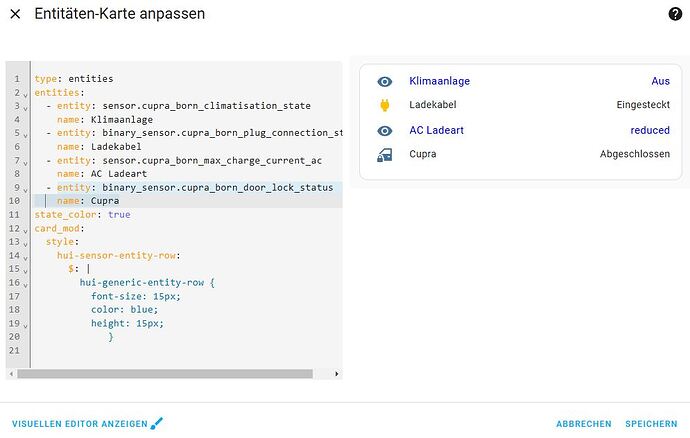

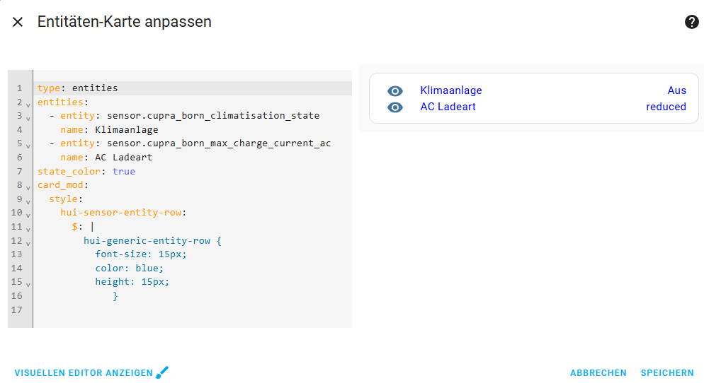

Die Standard Entitäten Karte kann ich mit card mod so ändern, dass ich den Zeileanabstand und die Schriftgröße einstellen kann ABER nur wenn es Messwerte sind.
Wenn ich aber das mit Binärsignalen genau gleich mache, bleibt der Zeilenabstand auf dem Standard Wert, 2 Entitäten habe eine andere Schriftfarbe und die Schriftgröße lässt sich auch nicht ändern.
Was mache ich da falsch?
Nachtrag:
Jetzt habe ich durch Versuche erkannt, dass es nicht funktioniert sobald eine Entität mit binary_sensors… beginnt.
Wenn ich diese lösche kann ich bei den Zeileabstand wieder einstellen.
Hat jemand eine Idee wie das zu lösen sein könnte?

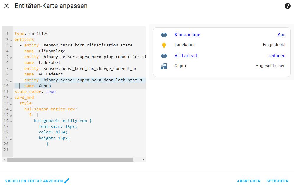

Kenne mich mit der Karte nicht aus aber muss das vielleicht für binärsensoren anders heißen?
z.B. hui-binary-sensor-entity-row

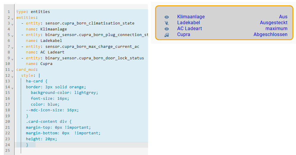

Was hältst du von dieser Lösung?
grafik
type: entities
entities:
  - entity: binary_sensor.192_168_0_1
    card_mod:
      style: |
        hui-generic-entity-row {
          height: 16px;
  - entity: binary_sensor.192_168_0_101
    card_mod:
      style: |
          height: 16px;
  - entity: binary_sensor.192_168_0_102
    card_mod:
      style: |
          height: 16px;
Vg Max
Das klappt bei mir nicht aber (mit Ausnahme oberer Abstand) sind die Abstände nun einstellbar.
