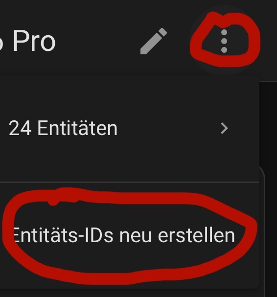

Oder einfach nur den Namen des Gerätes ändern und einmal auf Entität-IDs neu erstellen klicken
Genau das Habe ich gemacht.
Das Gerät von MyPhone2025 zu MyPhone geändert.
Die Entitäten heißen immer noch myphone2025….. und wenn ich auf “EntitiätsIds neu erstellen klicken”, passiert nichts und wird auch nicht angeboten.
WEnn ich allerdings Entitäten manuell ändere und auf “EntitiätsIds neu erstellen klicken” will der von MyPhone auf MyPhone 2025 ändern^^
