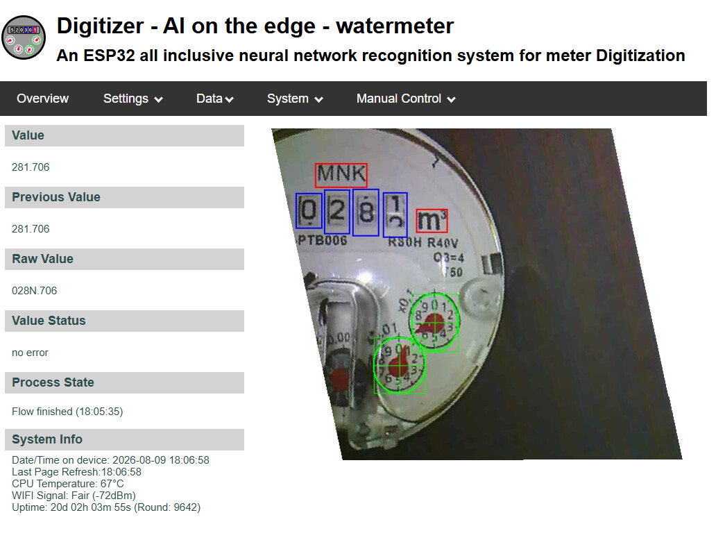

Ja, sieht so aus. Kann auch sein das der Zählerstand nur einmal im Monat übermittelt wird. Also bei mir läuft es Super. Ich habe auch nur einen Hauptzähler im EFH. Es ist halt etwas Bastelarbeit. Ich habe da nicht viel Aufwand betrieben. Habe mir aus einer stabilen Bastelpappe und einem Bürotacker eine 12cm lange Röhre gebastelt und einen ESP32Cam darauf montiert. Man braucht natürlich eine Steckdose in der Nähe. Das Webif sieht dann so aus.:
Wenn die Software richtig konfiguriert ist werden Lesefehler von der KI angepasst. Das funktioniert bei mir schon einige Jahre zur vollsten Zufriedenheit. Hast dann natürlich ein 12cm langes unförmiges Gebilde auf dem oder den Wasserzählern.
