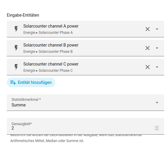

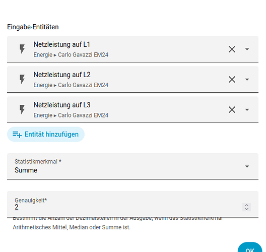

Um den Hausverbauch zu ermitteln brauchst du mindestens einen Helfer hier der bei mir:

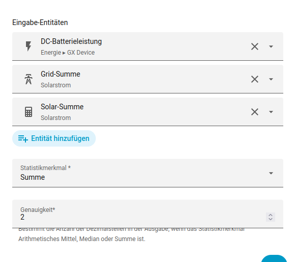

Grid-Summe und Solarsumme sind auch Helfer:
Solarsumme wirst du nicht brauchen, da du nur ein BKW hast.
